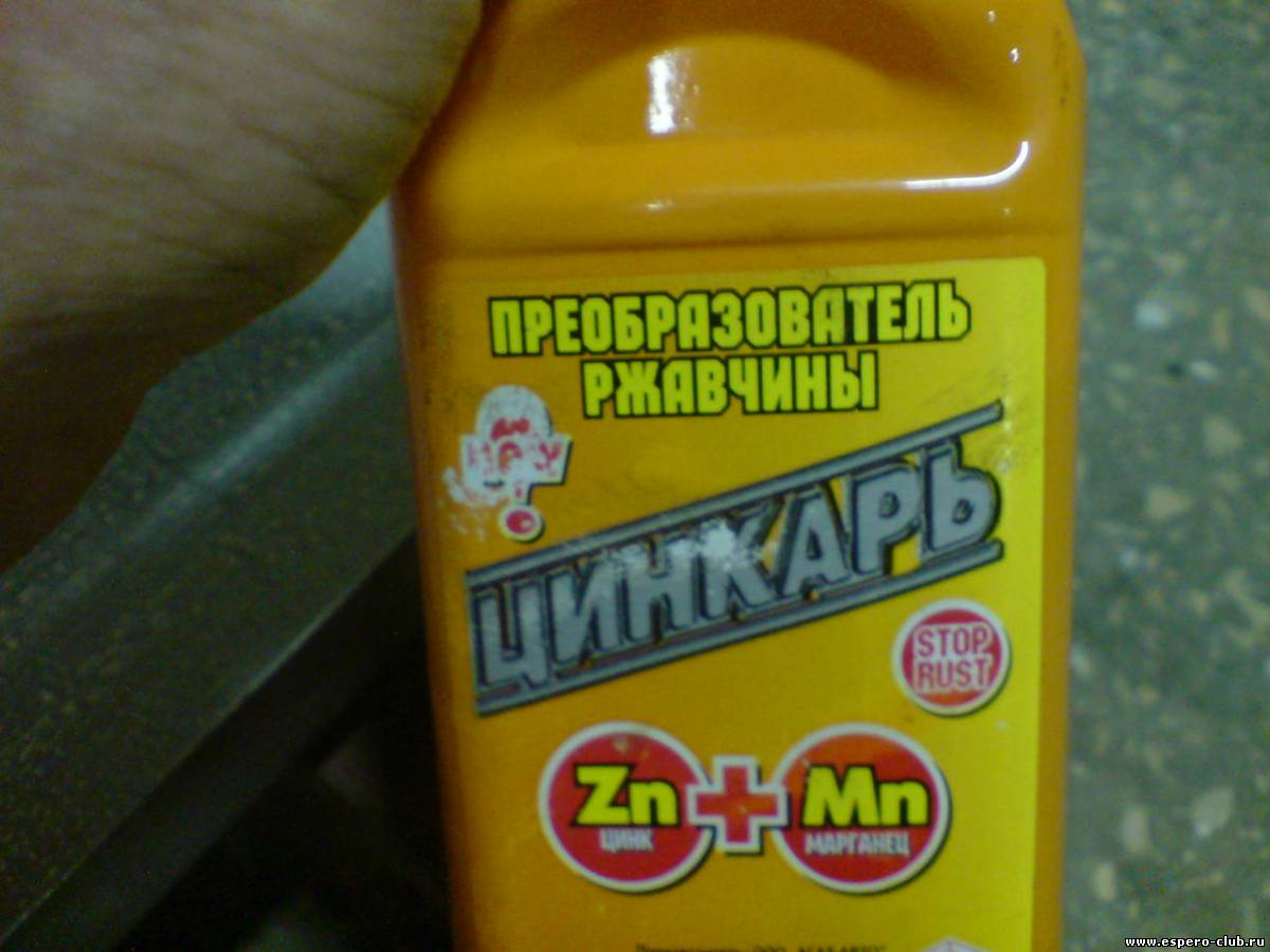

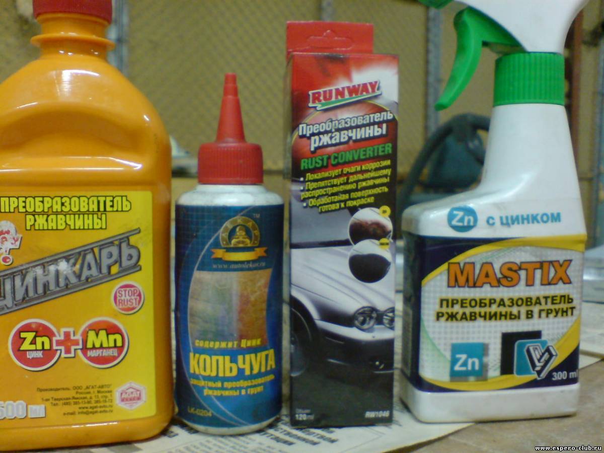

kostroma21Дата: Вторник, 21.Фев.2012, 11:40:24 | Сообщение # 97
Quote (GIZ)
Так что пресловутый "Цинкарь" скорей всего тоже лоховской развод и работает как преобразователь, а скорее кислотный или щелочной нейтрализатор ржавчины
Основа цинкаря это ортофосфарня кислота.Обработанный этой кислотой металл уже защщищён фосфатной плёнкой.А тут ещё присутствуют цинк и марганец.
Прикрепления: 1181010.jpg (80.6 Kb) · 1862368.jpg (107.8 Kb)

kostroma21, Фот обясни мне как может из ортофосфорной кислоты появиться фосфатная пленка? Дурят нашего брата и все!!!

Quote (GIZ)
Я в химии не Менделеев и объяснить как происходят все эти процессы не могу sad
У меня был дружок который работал в африке на строительстве не то газопрвода нето нефтепровода.Он рассказывал что трубы полностью обрабатывались чистой ортофосфорной кислотой.Фосфор и фосфат помоему
однокоренные слова.Я сам по молодости дорвавшись до этой кислоты проводил не сложные эксперименты.Обработанная кислотой железка лежит в луже всё лёто и как новенькая,А не обработаная уже через несколько покрывается налётом ржы.

Фосфат-соль ортофосфорной кислоты всего лишь. То бишь вроде как оксид железа (ржа) в фосфат железа переходит при обработке преобразователем ржавчины.
Но опять же, считаю это полезным только для последующей грунтовки и окраски. Для обработки несохнущим антикором типа пушсала или отработки не вижу смысла преобразователь использовать вообще.

unf1984, Т.е. мажешь железо кислотой и получаешь фосфатную пленку которая устойчива к коррозии. Правильно я понял?
unf1984Дата: Вторник, 21.Фев.2012, 12:28:06 | Сообщение # 105
а от цинкового порошка польза- скорее в самовнушении. Хотя, быть может, и правда както на себя от стали процесс окисления оттягивает smile
Добавлено (21.Фев.2012, 12:25:51)
GIZ, да.
Добавлено (21.Фев.2012, 12:28:06)
Вернее-просто пленку smile
