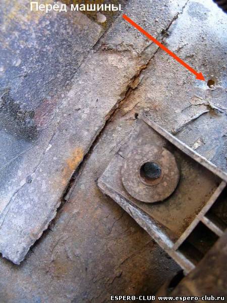

ну вот докатался позовчера налетел на бордюр, вырволо чашку, нашел знакомого сварщика он сказал что цена вопроса 2000 т.р но назбирать будеш сам, я согласился до вечера попотел и разобрал снял крыло, подкрылок,капот, бачёк омывателя, саму стойку, подкапотный монтажный блок!
pandaДата: Вторник, 01.Мар.2011, 15:38:57 | Сообщение # 13
Сообщений: 83

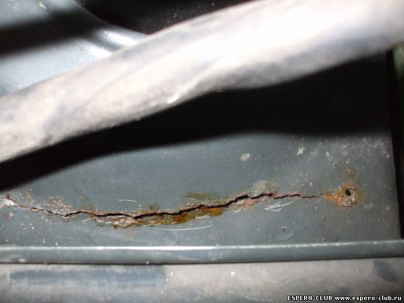

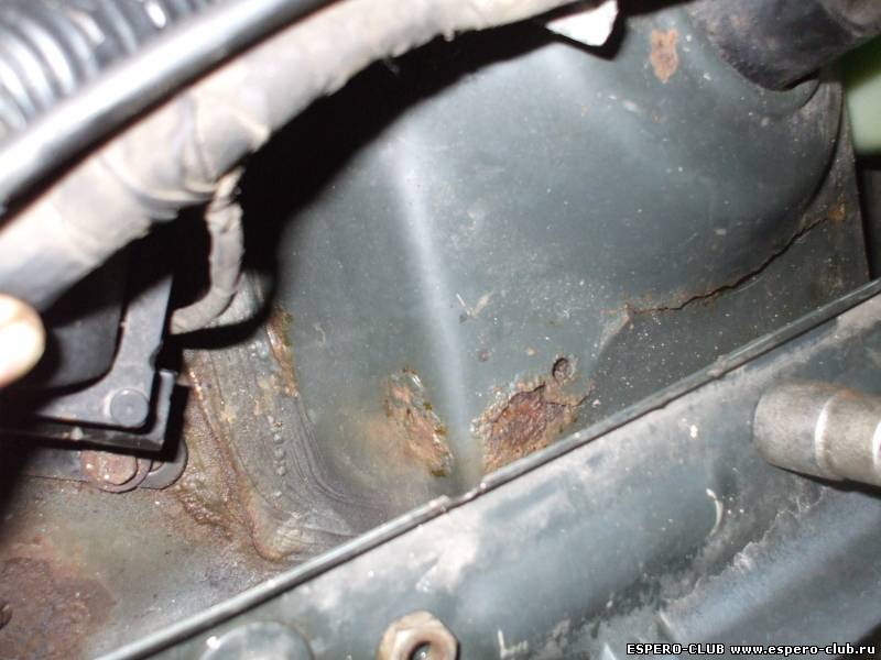

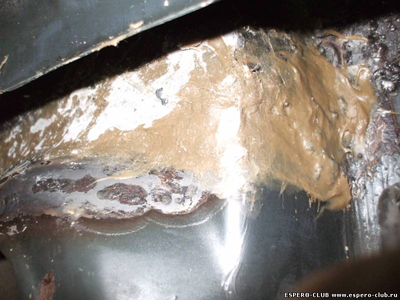

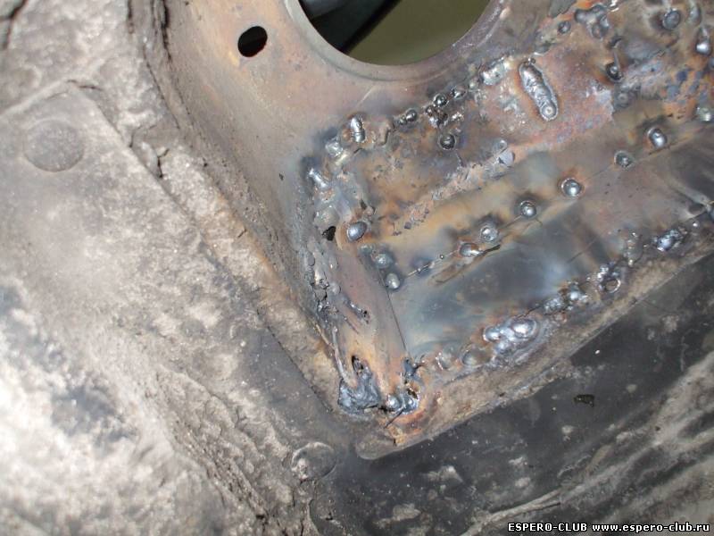

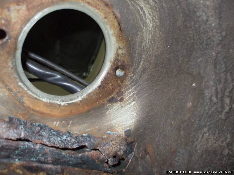

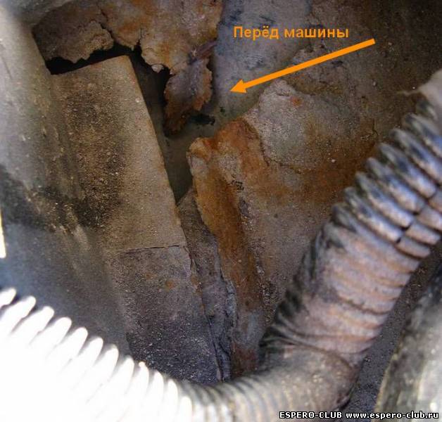

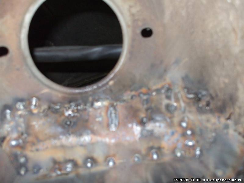

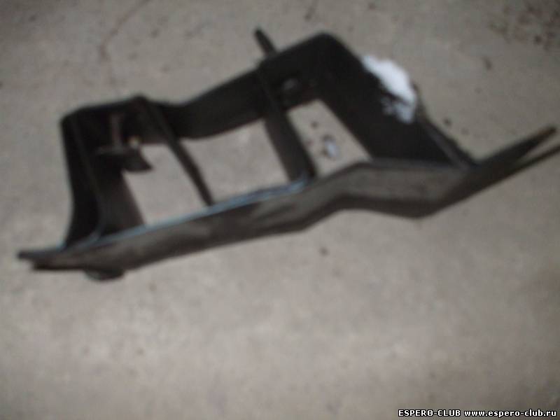

У меня примерно месяца полтора назад тоже прогнил стакан левый.
Поехал на разборку в Москве там парни за 4 тысячи заварили. Вот фотки что было, и во время работы двигал мастера чтобы сфоткать пока не сели батарейки.
из этого делали заплатку. Это усилитель бампера
Прикрепления: 7261546.jpg (38.5 Kb) · 5933392.jpg (52.0 Kb) · 8048293.jpg (23.0 Kb) · 7935964.jpg (69.6 Kb) · 3905456.jpg (57.3 Kb)
pandaДата: Вторник, 01.Мар.2011, 15:43:02 | Сообщение # 14
Сообщений: 83
Прикрепления: 8139551.jpg (50.1 Kb) · 1041313.jpg (46.8 Kb) · 9281387.jpg (60.7 Kb) · 0127616.jpg (32.9 Kb) · 7315624.jpg (64.4 Kb)

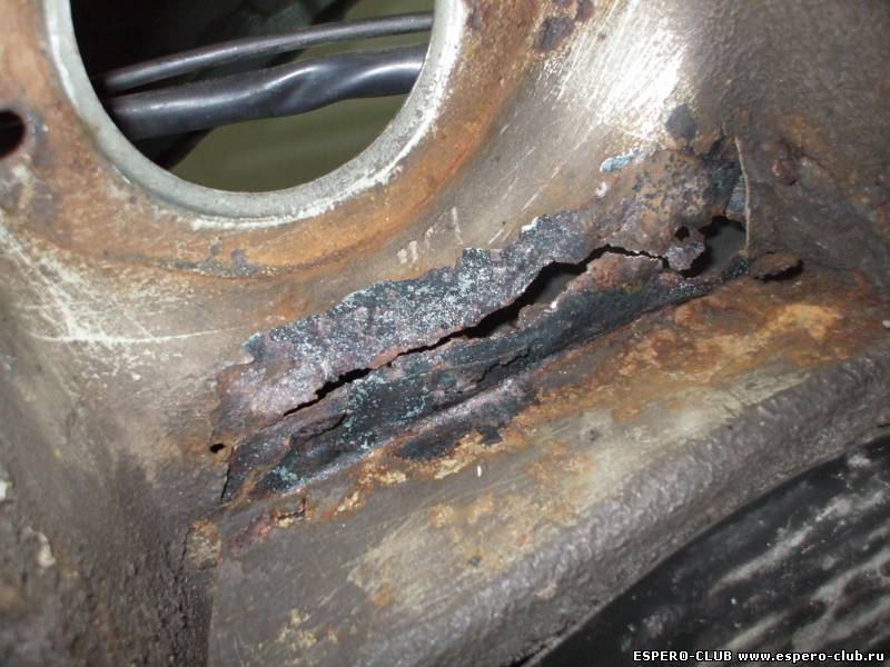

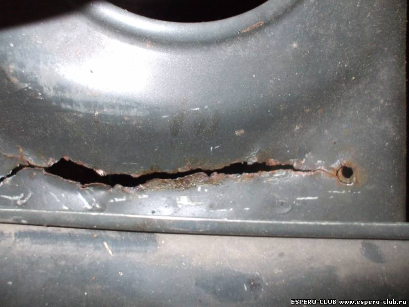

PahelloДата: Четверг, 14.Апр.2011, 13:38:46 | Сообщение # 15
Да, у меня вообще всё плохо?
Добавлено (14.Апр.2011, 13:38:46)
Это правый стакан. Левы похоже уже вареный, весь каким-то антикором обмазан...
Похоже оба надо сразу делать...
Прикрепления: 0315498.jpg (53.0 Kb) · 3947394.jpg (55.5 Kb)
