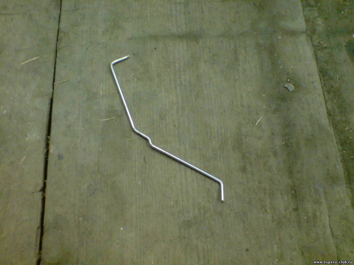

kostroma21Дата: Понедельник, 04.Ноя.2013, 20:41:46 | Сообщение # 947
DmitryL, у тебя вообще порогов нет? biggrin Шаблон проще пареной репы сделать...из проволоки.

DmitryLДата: Понедельник, 04.Ноя.2013, 21:02:51 | Сообщение # 948
Сообщений: 34
kostroma21, Да что-то не подумал smile Займусь изготовлением на неделе.

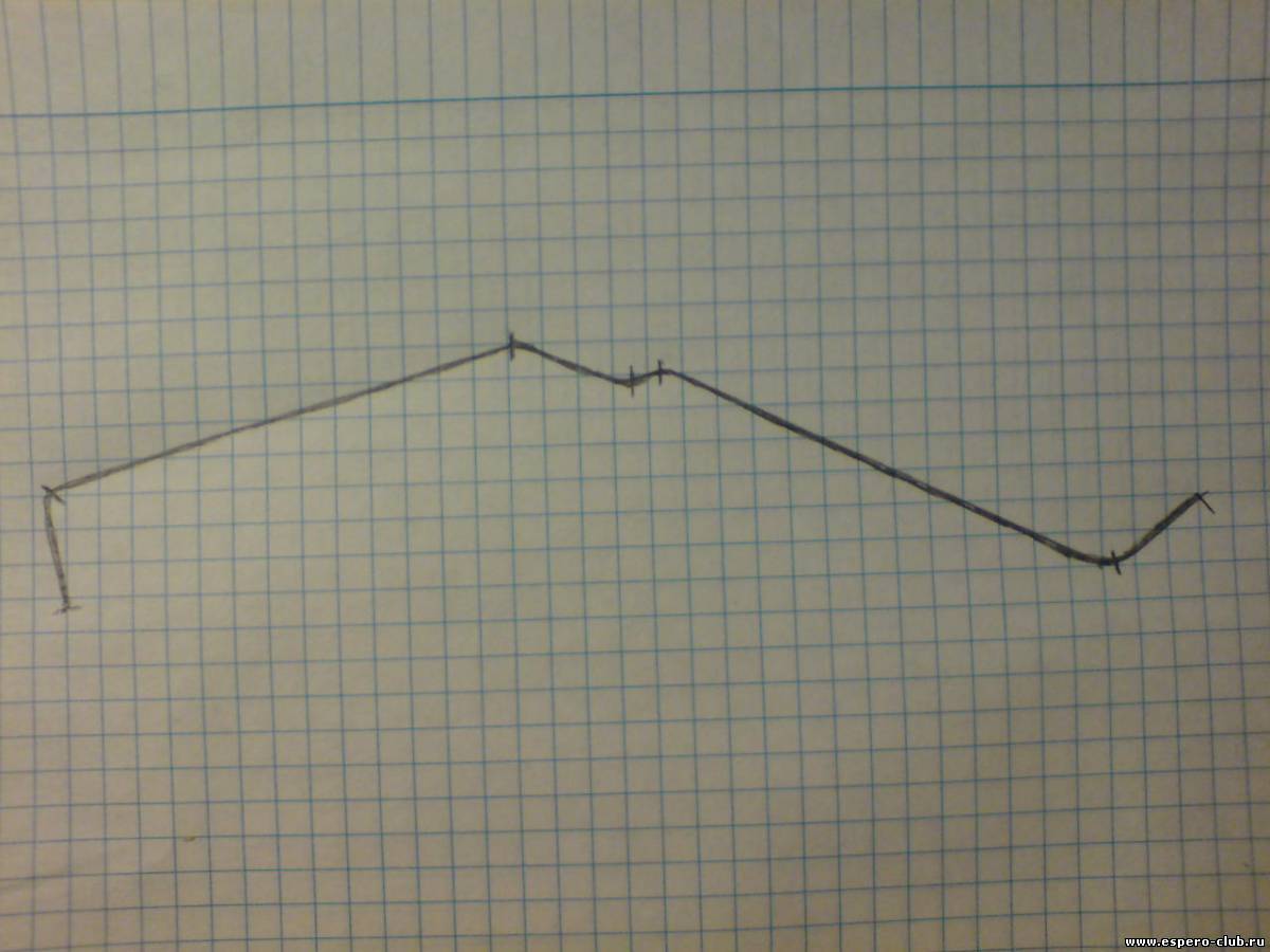

GIZДата: Понедельник, 04.Ноя.2013, 23:25:48 | Сообщение # 950
Я не в курсе , мне на заказ делали по моему чертежу.
vikzag09Дата: Понедельник, 04.Ноя.2013, 23:27:35 | Сообщение # 951
Сообщений: 2161
GIZ, а чертеж кто делал?сам?
GIZДата: Понедельник, 04.Ноя.2013, 23:29:27 | Сообщение # 952
сам.
vikzag09Дата: Понедельник, 04.Ноя.2013, 23:31:28 | Сообщение # 953
Сообщений: 2161
GIZ, что мерить и как?
GIZДата: Понедельник, 04.Ноя.2013, 23:37:05 | Сообщение # 954
выгибаешь по совету костромы шаблон измеряешь его и чкертишь чертёж и по нему сделают.

kostroma21Дата: Понедельник, 04.Ноя.2013, 23:48:20 | Сообщение # 955
Цитата vikzag09 ()
Мужики а подробней можно о изготовлении?!Листогиб есть ножницы станочные есть.Вот опыта и теории об изготовлении нет..
Витя...сам не сделаеш...чтобы чтото выгнуть под нужным углом и в нужном месте надо много нюансов знать.
Станочник их знает а ты можеш без рук остаться.
Не надо ни каких чертежей делать...выгибай шаблончик из проволоки прямо по своему порогу...не ленись почаще примерять чтоб он как можно точней копировал профиль порога.Проволоку лучше использовать покрепче 2-3мм.По этому шаблону тебе будут гнуть пороги.А ещё лучше шаблон сделать из листового материала(пластик,тонкая фанера, двпЕго держать удобнее когда будут гнуть.Пока сделают изведут херову тучу заготовок пока добьются нужного угла и размера.Один комплект им гнуть не выгодно...лучше найти ещё желающих поменять пороги и заказывать несколько комплектов.
Ещё :будеш заказывать так заказывай в полный профиль порога(с заходом под двери.Не делай как я (до дверей)...что будет лишним отрежеш когда будеш варить.Лучше отрезать чем доваривать.Мне проще ...я сам варю. smile

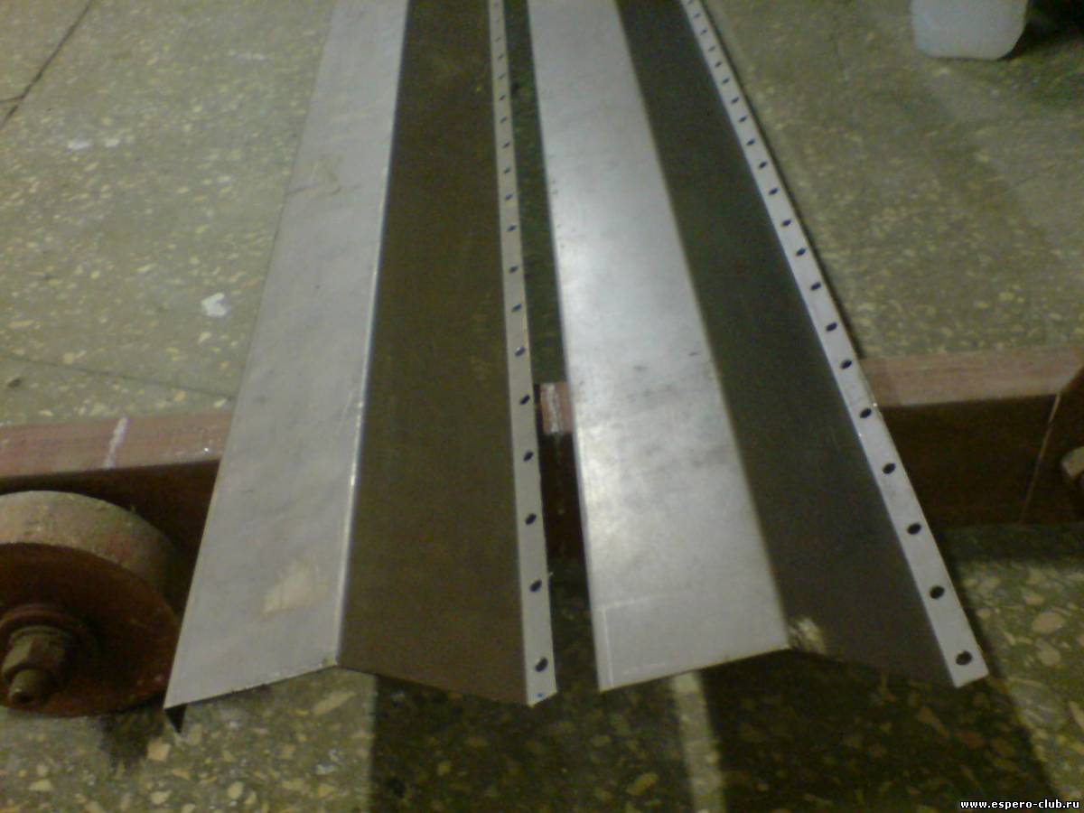

Дырки просверлены для электро заклёпки...это самый низ порога.
Прикрепления: 2438129.jpg (73.6 Kb)
vikzag09Дата: Вторник, 05.Ноя.2013, 00:20:08 | Сообщение # 958
Сообщений: 2161
он по всей длине одинаковый?или шаблонов несколько должно быть? Начало .середина и конец?
