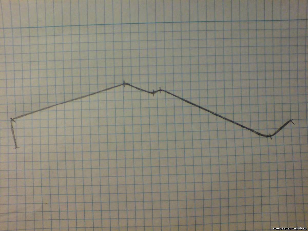

Тогда с мастер кузовом и связываться нехрен...такие пороги можно на любом листогибе сделать...был бы мастеровой нормальный.И метал можно потолше взять и цена такой не будет.
DmitryLДата: Понедельник, 04.Ноя.2013, 19:16:37 | Сообщение # 942
Сообщений: 34
А перечертить пороги от мастеркузова никто не может? Если листогиб. Можно попробовать изготовить.
kostroma21Дата: Понедельник, 04.Ноя.2013, 19:20:17 | Сообщение # 943
Вот делал шаблон со своего порга(оригинал) smile только он не заходит под дверь(так планировалось).
Прикрепления: 9498594.jpg (78.9 Kb)
Сообщение отредактировал kostroma21 - Понедельник, 04.Ноя.2013, 19:22:10
DmitryLДата: Понедельник, 04.Ноя.2013, 20:17:57 | Сообщение # 944
Сообщений: 34
А длина какая? От арки до арки?
kostroma21Дата: Понедельник, 04.Ноя.2013, 20:31:57 | Сообщение # 945
Точно не знаю...вроде 1800мм(не точно).Листогиб до 2500мм гнёт спокойно biggrin
