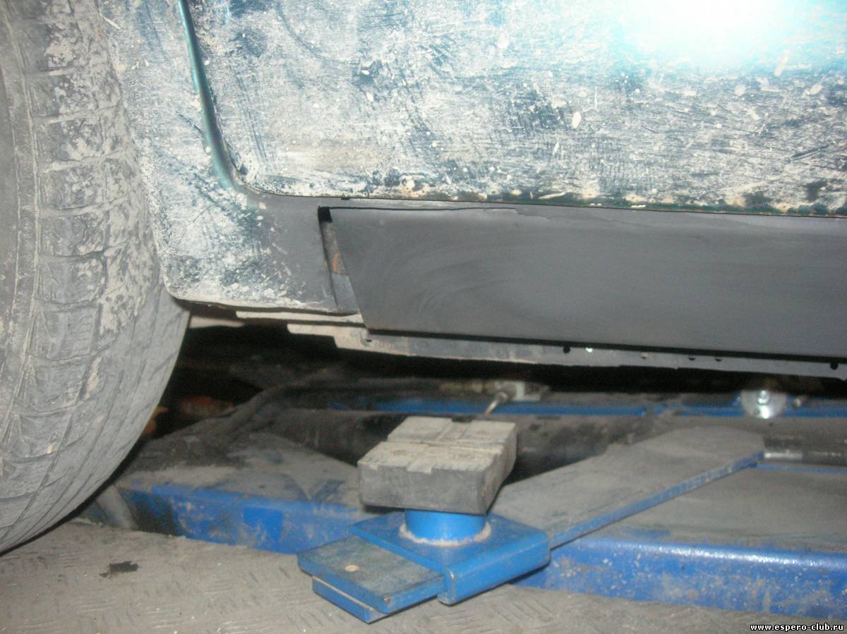

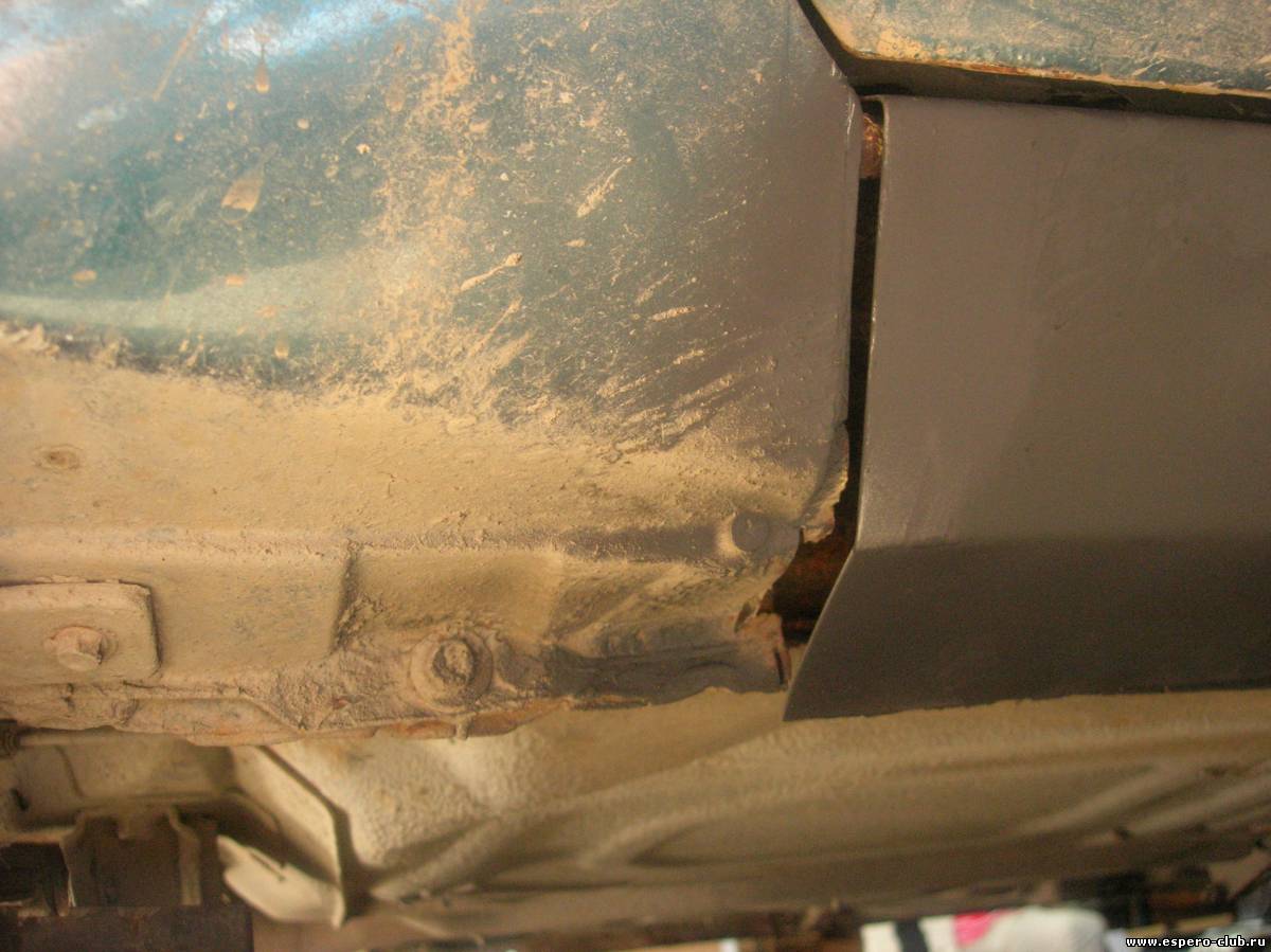

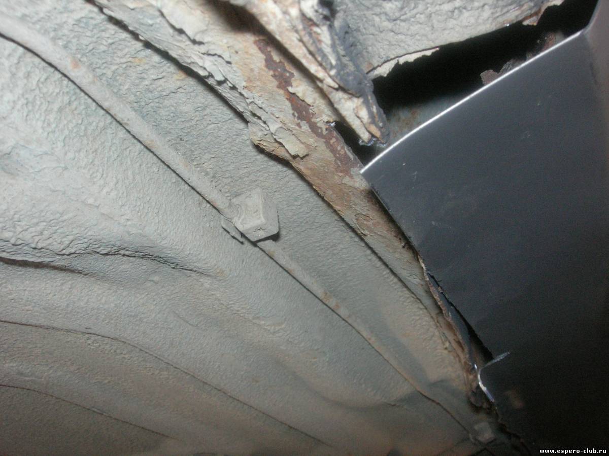

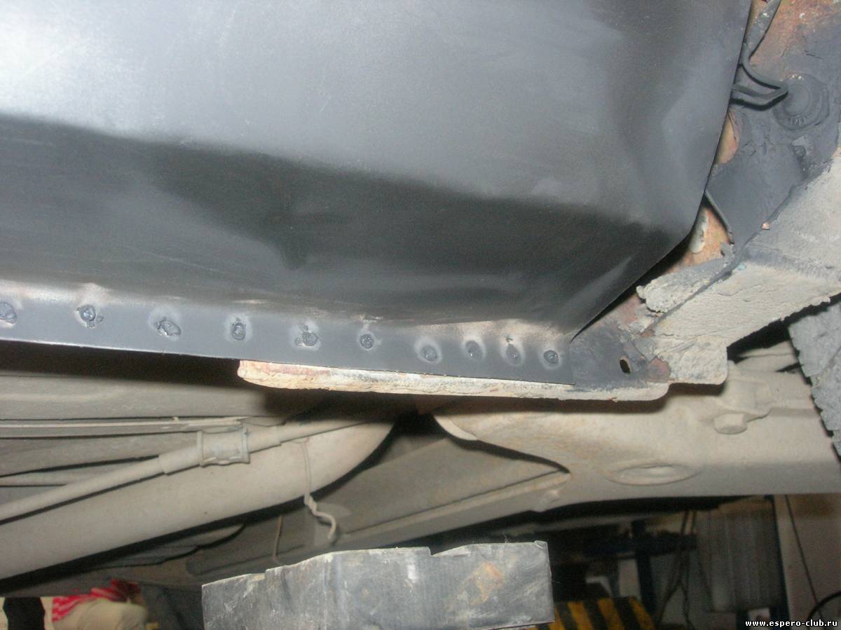

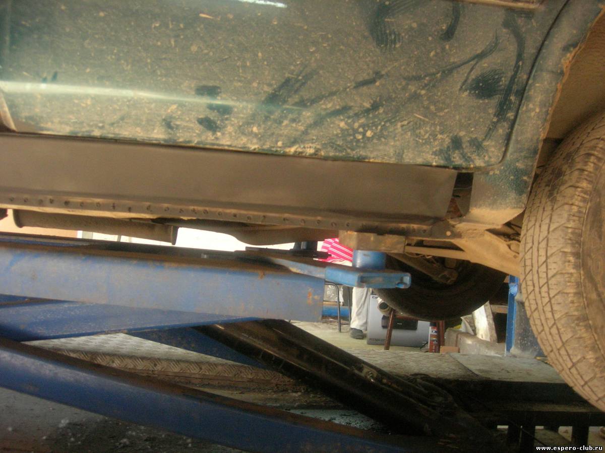

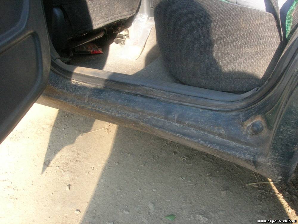

Приварили почти пороги. Осталось довести до ума щели.
Прикрепления: 7804543.jpg (113.5 Kb) · 1082376.jpg (82.8 Kb) · 3779148.jpg (93.4 Kb) · 6643863.jpg (106.2 Kb) · 6271750.jpg (115.0 Kb)

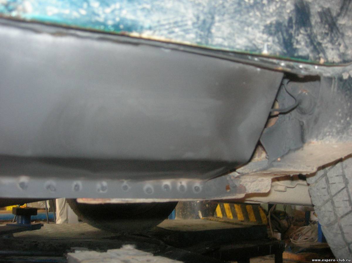

jWizardДата: Среда, 26.Июн.2013, 22:29:59 | Сообщение # 843
Сообщений: 1072
Прикрепления: 3086146.jpg (129.9 Kb)

GIZДата: Среда, 26.Июн.2013, 22:52:13 | Сообщение # 844
jWizard, нормально получается? или нужно что то изменить в будущем????
jWizardДата: Четверг, 27.Июн.2013, 07:51:14 | Сообщение # 845
Сообщений: 1072
GIZ, более-менее ) нижнюю кромку можно поменьше. Ну и в идеале, концы делать отдельно - они ведь выгибаются. Получается, что нижняя часть не достает до лонжерона по краям.
Honda Stream 1.7 2001гв
AbsoluteДата: Четверг, 27.Июн.2013, 07:57:22 | Сообщение # 846
Сообщений: 1190
GIZ, нужно изменить в будущем - заднюю полку сделать шире на пару см
+7922181пять1пять2

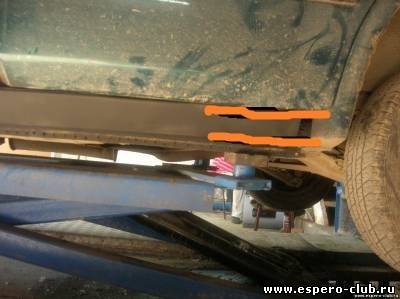

kostroma21Дата: Четверг, 27.Июн.2013, 08:33:01 | Сообщение # 847
Надо наверное по гибу делать разрез где помечено красным...лицевую плоскость отгибать в плоскость крыла а в образовавшиеся щели вырезать и вваривать клинья.Так можно любой профиль вытянуть.

jWizard,
это ты от волги ставишь?
по длине просто не хватает
ааа .. вижу родные
Сообщение отредактировал ptw - Четверг, 27.Июн.2013, 08:38:06

GIZДата: Четверг, 27.Июн.2013, 08:56:34 | Сообщение # 850
Absolute, Заднюю нижню сделать шире? Наверно не получится у них. они вроде только по прямой гнут...
jWizard, Что значит нижнюю кромку ???
Добавлено (27.Июн.2013, 08:54:30)
kostroma21, Я примерно так и планировал... smile
Добавлено (27.Июн.2013, 08:56:34)
По фоткам вроде видно что боковая полка широка... Или мне кажется???
kostroma21Дата: Четверг, 27.Июн.2013, 09:00:15 | Сообщение # 851
Цитата (Absolute)
но пля геммор так делать
А что делать?Я когда короба замерял сразу решил что это единственый вариант...зато можно подогнать идеально.
Листогиб не может криво гнуть...только по прямой smile
Скоро займусь своими порогами...весь процес и технологию зафотаю.
jWizardДата: Четверг, 27.Июн.2013, 09:27:24 | Сообщение # 852
Сообщений: 1072
Цитата (GIZ)
Что значит нижнюю кромку???
кромка приварки
GIZДата: Четверг, 27.Июн.2013, 09:47:09 | Сообщение # 853
Ааааа... Ну её там и обрезать не сложно... да и заводская вроде не меньше местами... smile
Учту на будущее.
