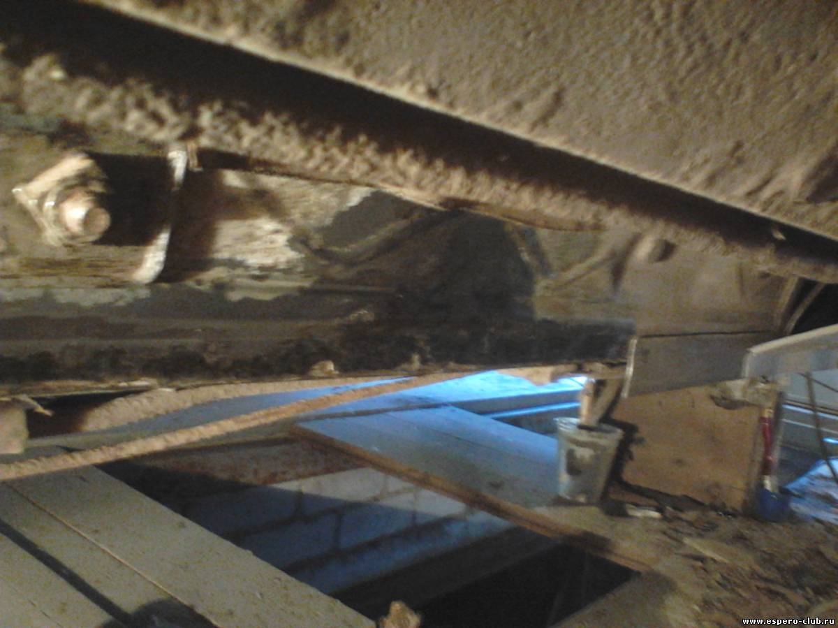

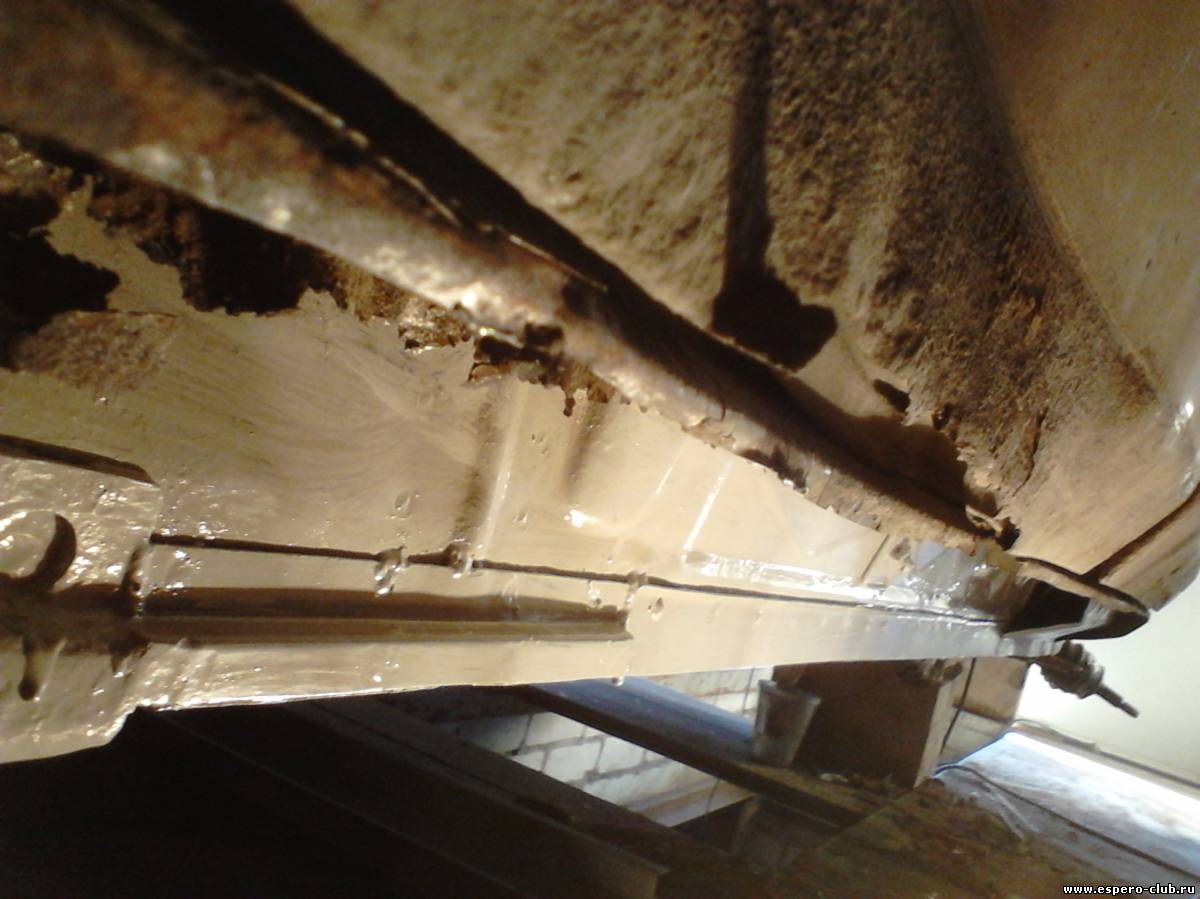

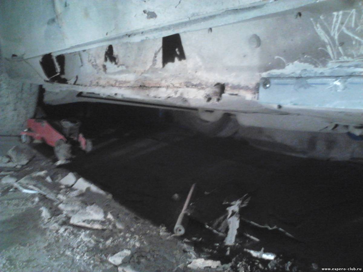

Дальнейшее вскрытие показало не радостную картину.Усилитель от центральной стойки до задней части просто отсутствует до самого верха.Металл пропал полностью.Не знаю даже к чему варить.

LinkДата: Вторник, 21.Авг.2012, 10:08:52 | Сообщение # 484
а вот это печалька sad
kostroma21Дата: Вторник, 21.Авг.2012, 10:15:52 | Сообщение # 485
Quote (Link)
вот это печалька
Да не приятное открытие.Ещё не снял заднюю пластиковую накладку которая перед задним колесом на пороге.Не знаю что под ней творится.Когда зад домкратил ничего подозрительного не замечал.

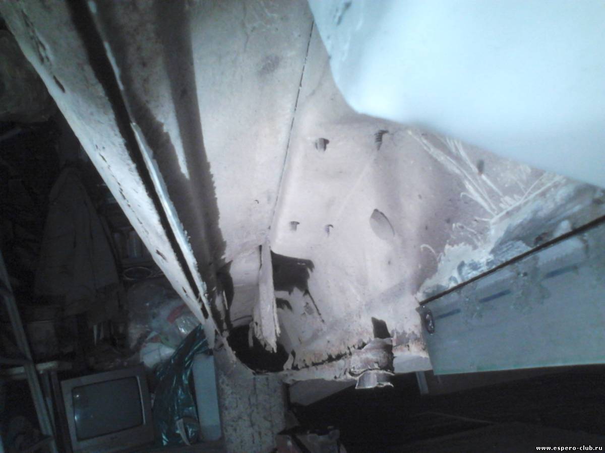

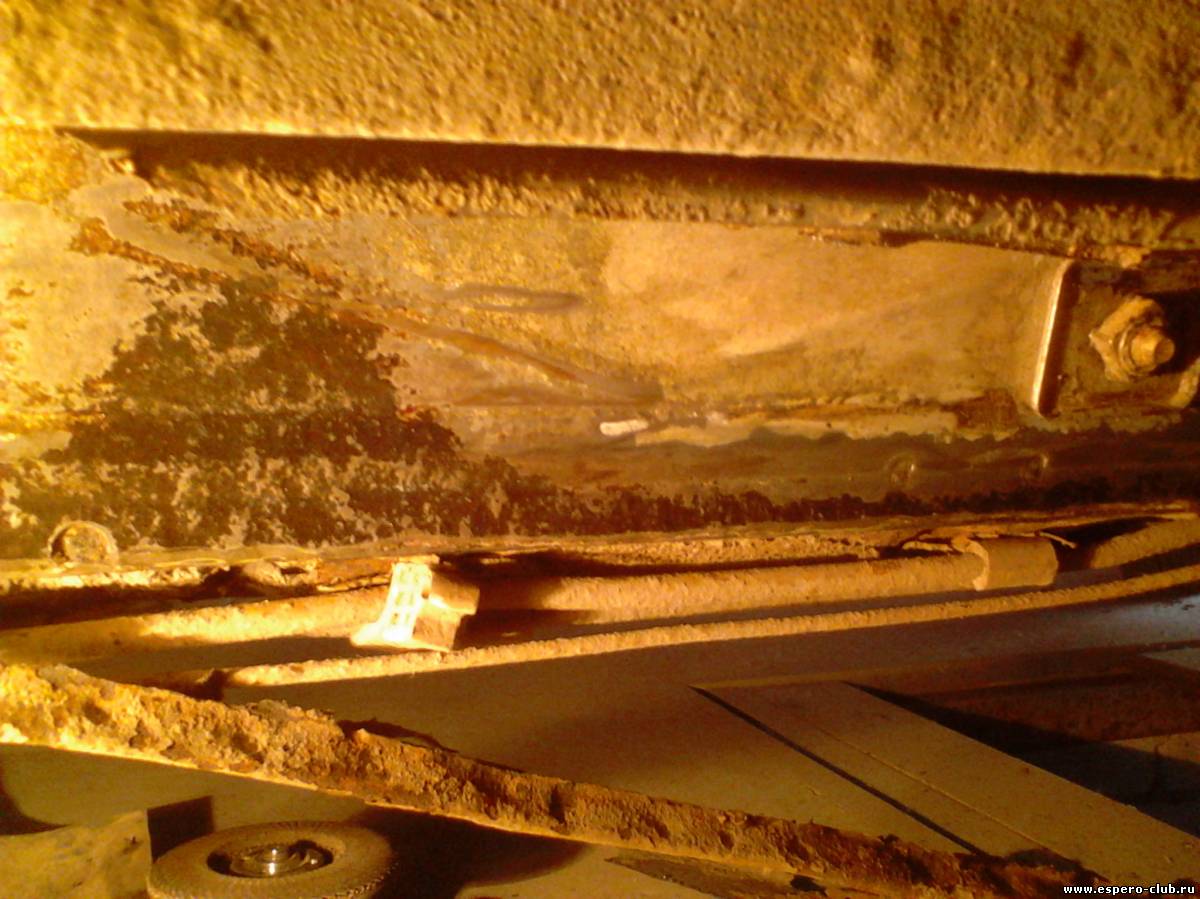

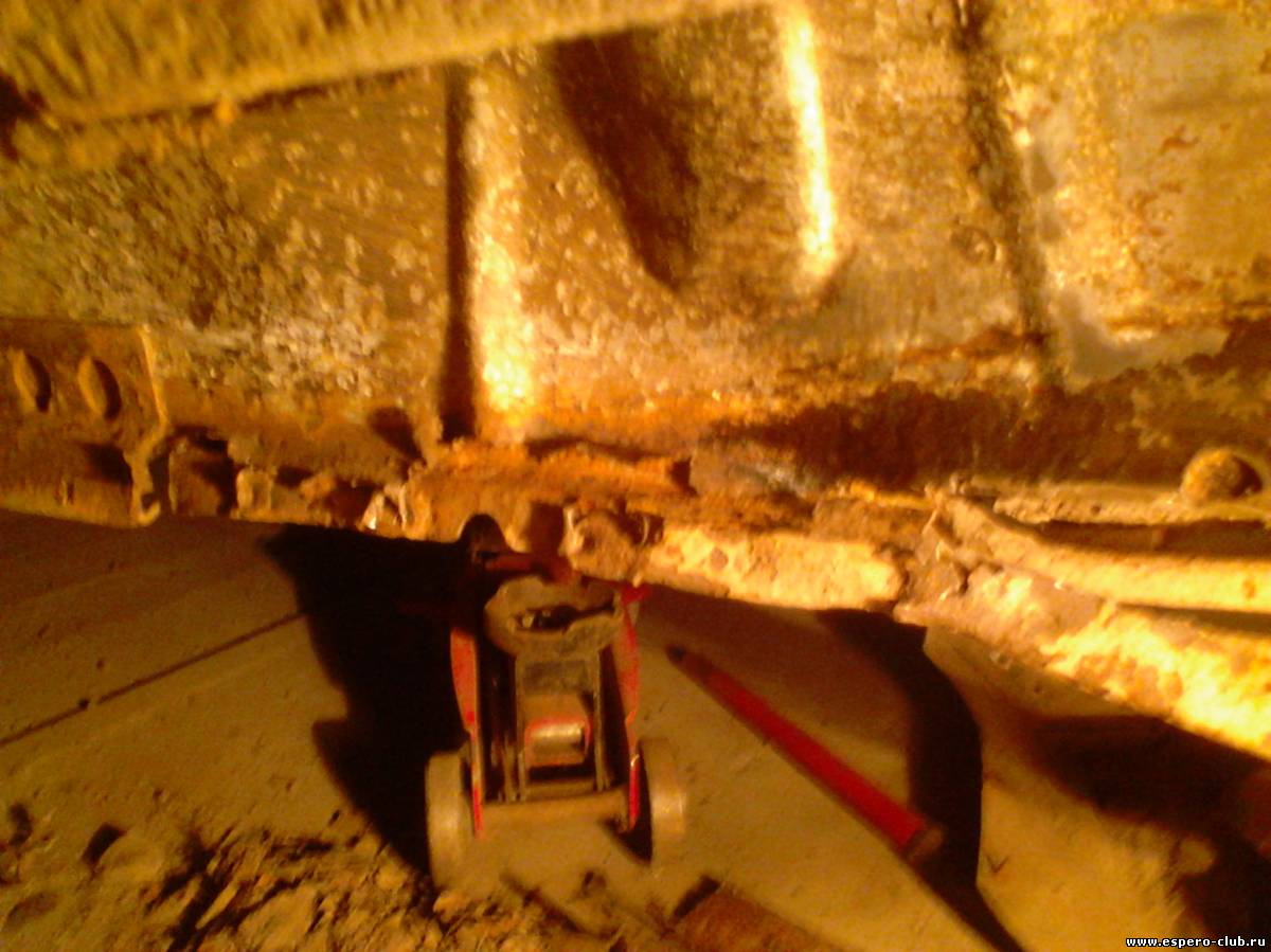

Снял сегодня пластиковую накладку с порога и срезал остатки короба...усилителя нет.
Кромка тоже вся гнилая.
Парится с ней не стал...срезал всю.
Всю грязь зачистил и внутрености обработал стоп растом.
После того как стоп раст сделал своё дело наварил новую кромку и всё загрунтовал

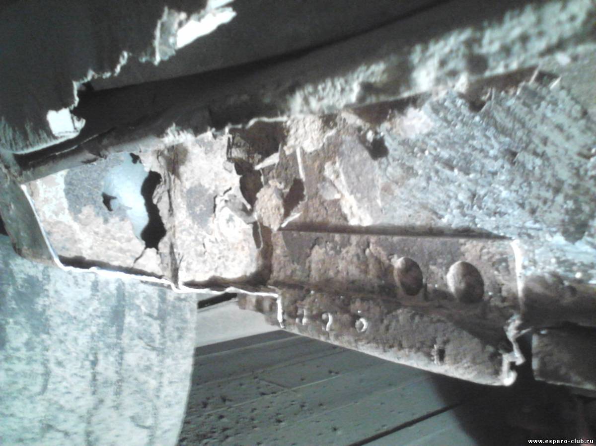

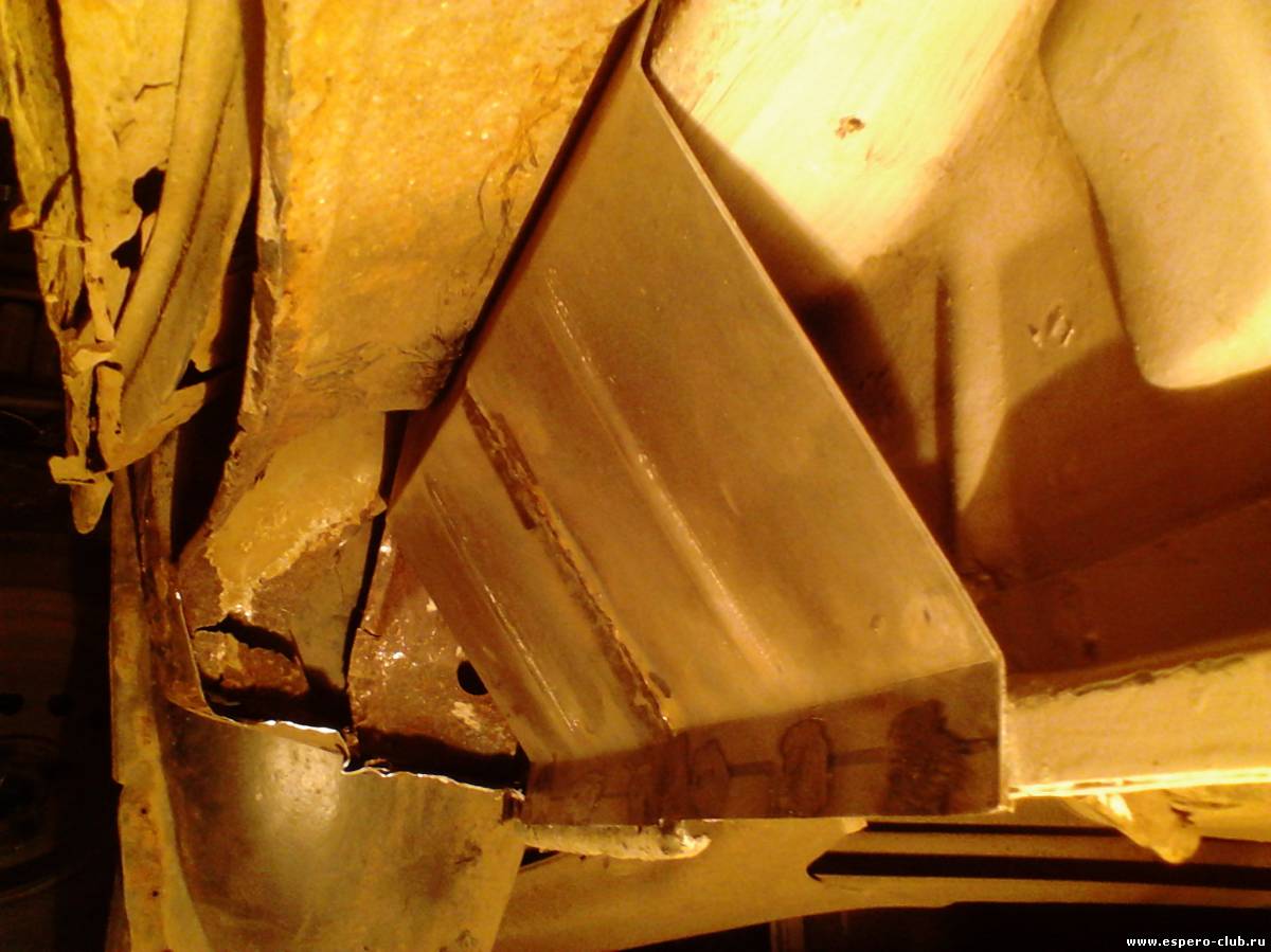

Теперь пришла пора разбираться с усилителем.От усилителя осталась одна труха...даже подварится не к чему.Решил всё делать по феншую smile С проёма задней двери снял пластиковую накладку и уплотнение двери.В ребре на котором сидит уплотнение видим точечную сварку.Высверливаем её и с грехом попалам вытаскиваем остатки старого усилителя.На место старого усилителя сделал новые пластины.
Добавлено (21.Авг.2012, 22:56:15)
Осталось добавить ещё кусок...и буду считать что задний усилитель у меня есть.Усилитель средней стойки таким макаром не сделаеш...надо будет чёта придумывать.

YriyДата: Среда, 22.Авг.2012, 06:27:55 | Сообщение # 488
Думай, Константин!, думай - зима не за горами.!
GIZДата: Среда, 22.Авг.2012, 09:42:57 | Сообщение # 489
Quote (kostroma21)
В идеале люди на порогах с подобной системой пускают усилитель по всей длине порога таким же макаром как ты задний сварганил...
kostroma21Дата: Среда, 22.Авг.2012, 12:10:01 | Сообщение # 490
Quote (GIZ)
Этож надо все точечные сварки высверливать.У нас задний усилитель начинается со средней стойки и кончается на колёсной нише заднего колеса.
