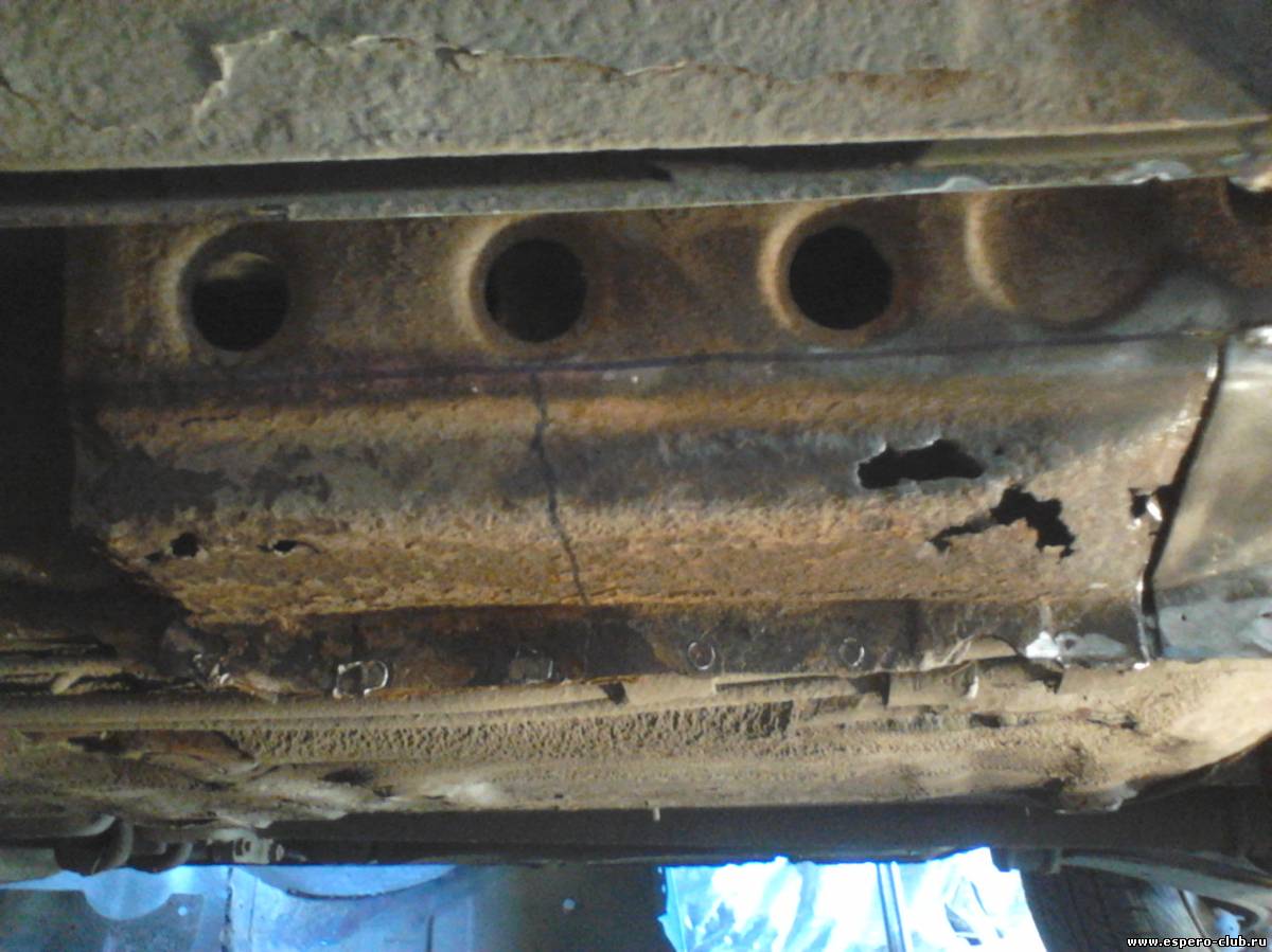

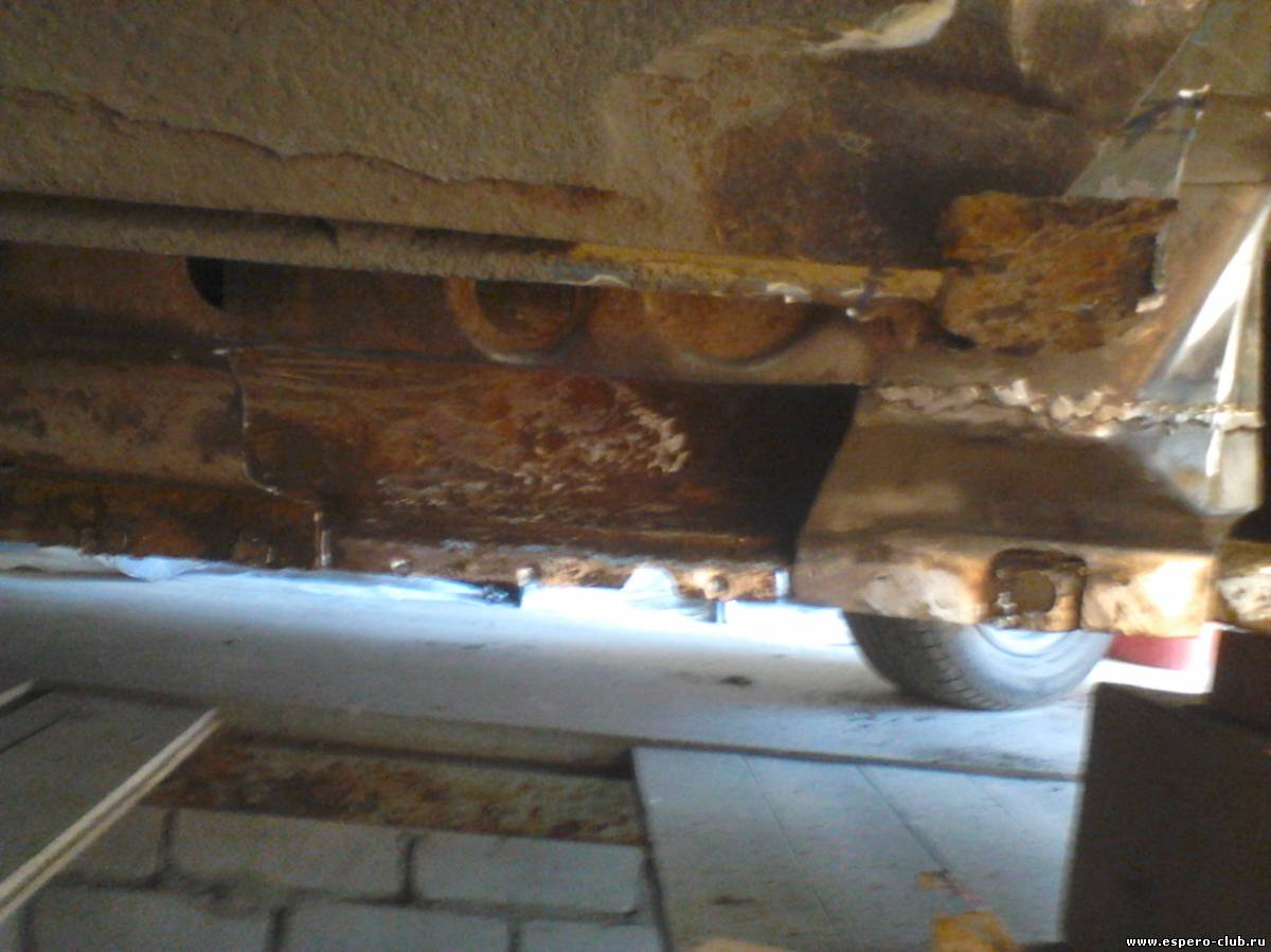

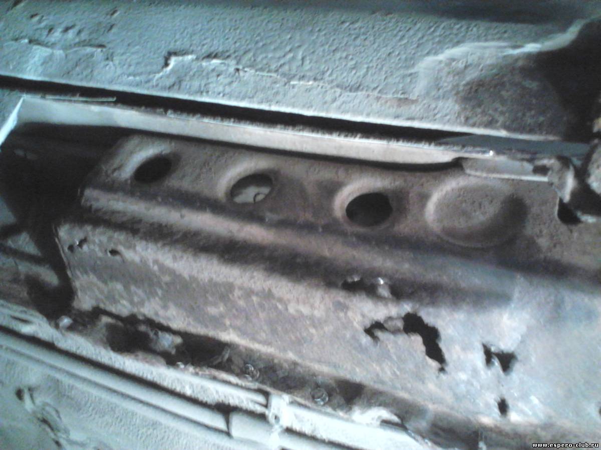

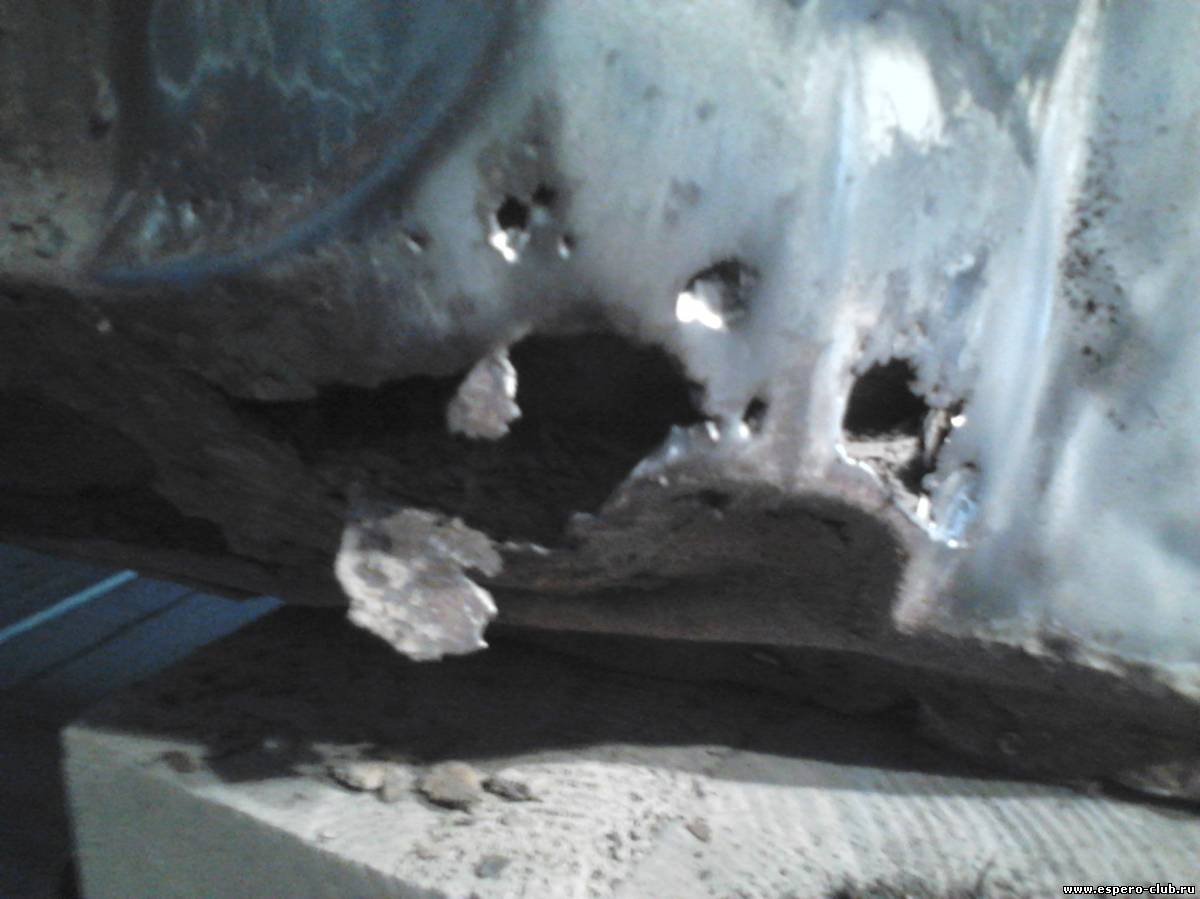

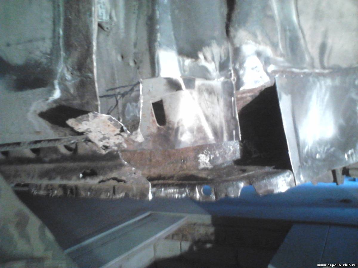

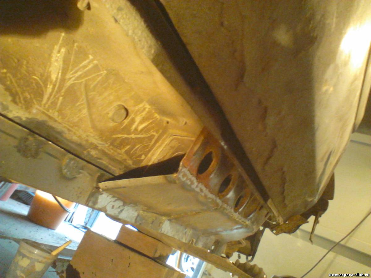

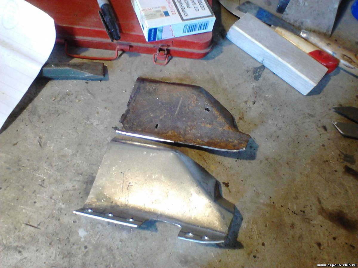

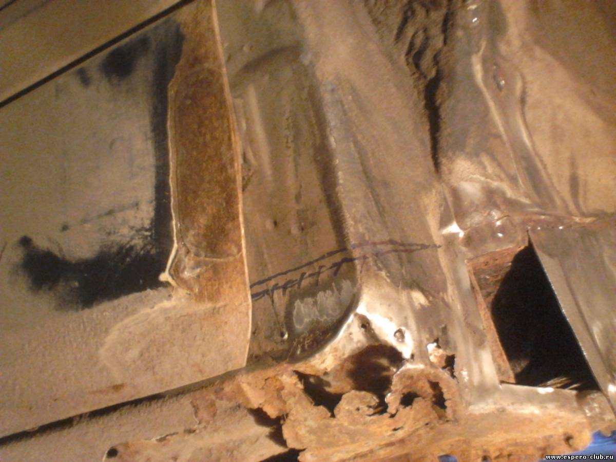

Сёдня занялся порогом...если его можно назвать порогом.Голая шпакля...но крепкая.Хотел вычинить вот это а пришлось занятся порогом.
Эта хрень находится над усилителем и кней варится порог.Срезать её полностью не получилось...мешает дверь.
Но так она находится над усилителем то пришлось ревизировать его.Срезав кусок порога больше усилителя вижу такую картинку
Усилителю хана...надо чинить.Целиком усилитель срезать чёта побоялся...решил частями

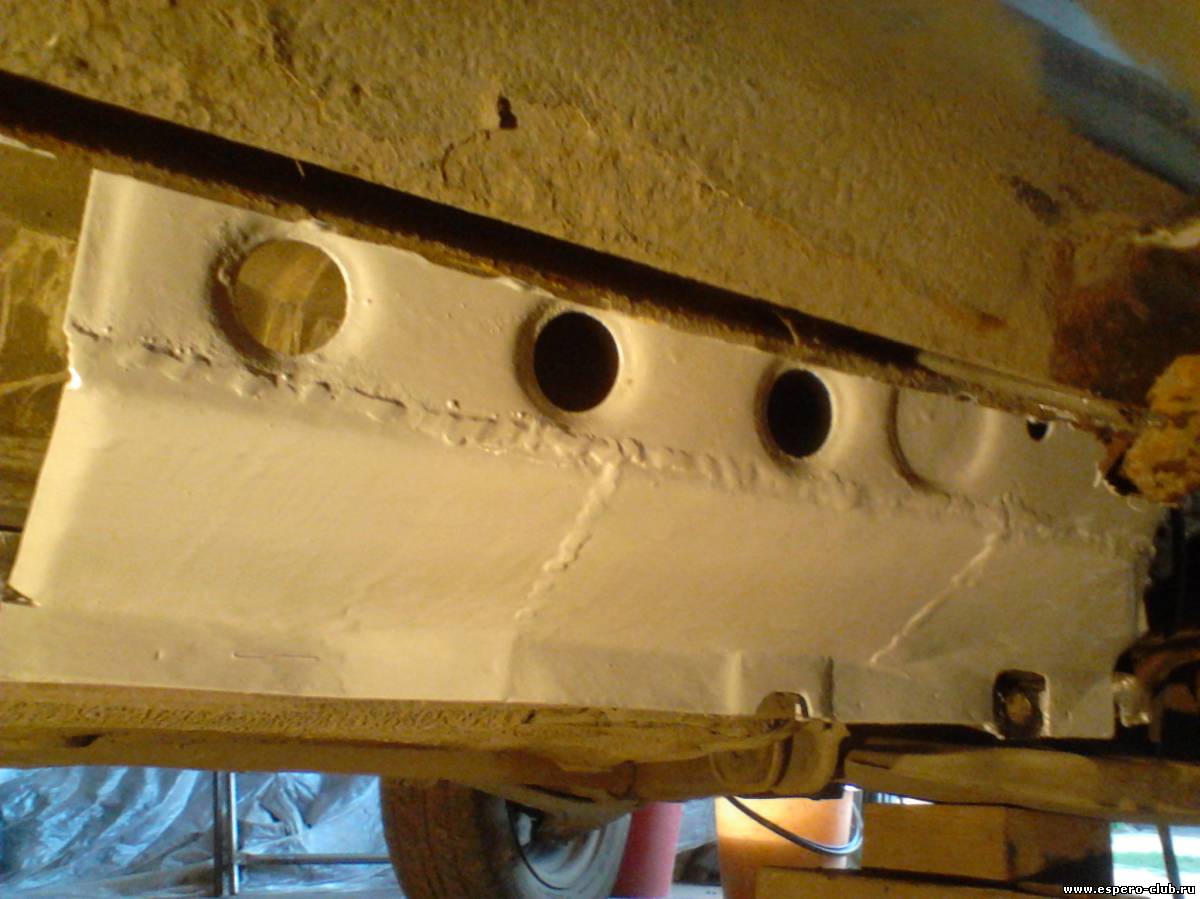

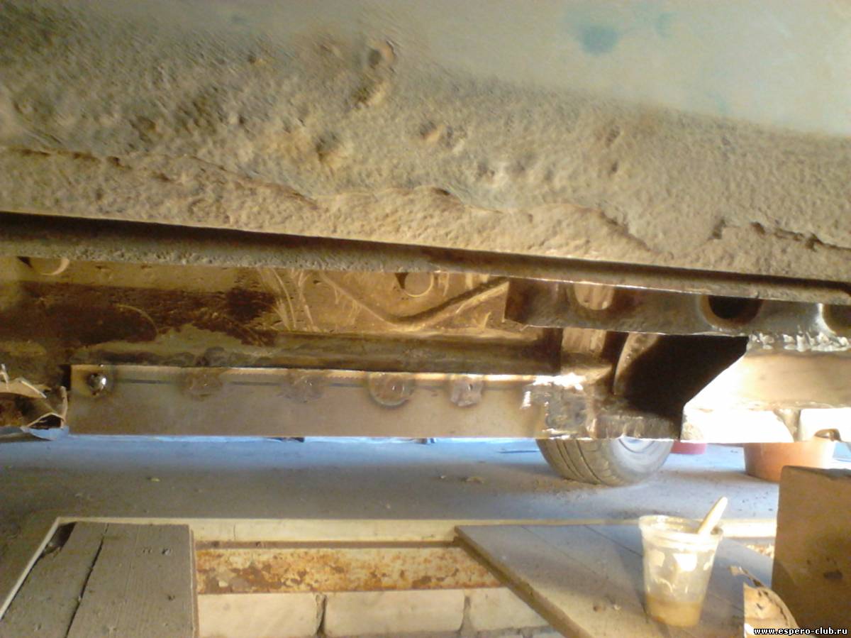

kostroma21Дата: Воскресенье, 19.Авг.2012, 23:46:30 | Сообщение # 472

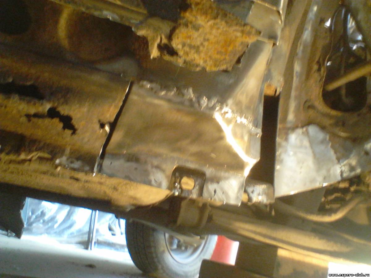

Оказалось что кромка к которой варится порог за усилителем просто отгнила...наварил полосу шириной 40 мм на электро заклёнку чуть отогнув верхний край чтоб потом пролить жидким пушсалом стык.
Работая маленькими кусками имеем возможность после вварки деталей обратную сторону усилителя и что за ним обработать чем нибудь или покрасить.Я жидко развёл пушсало керосином и мазол им.
