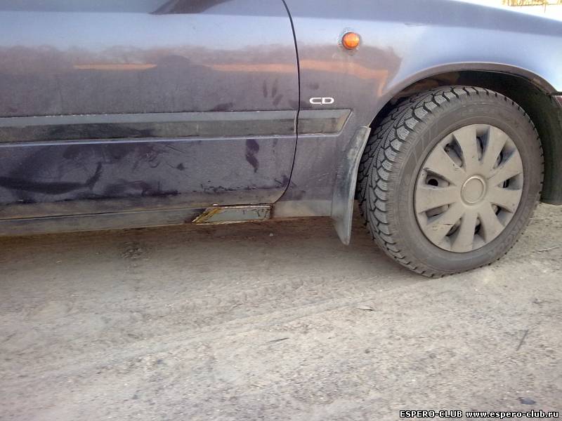

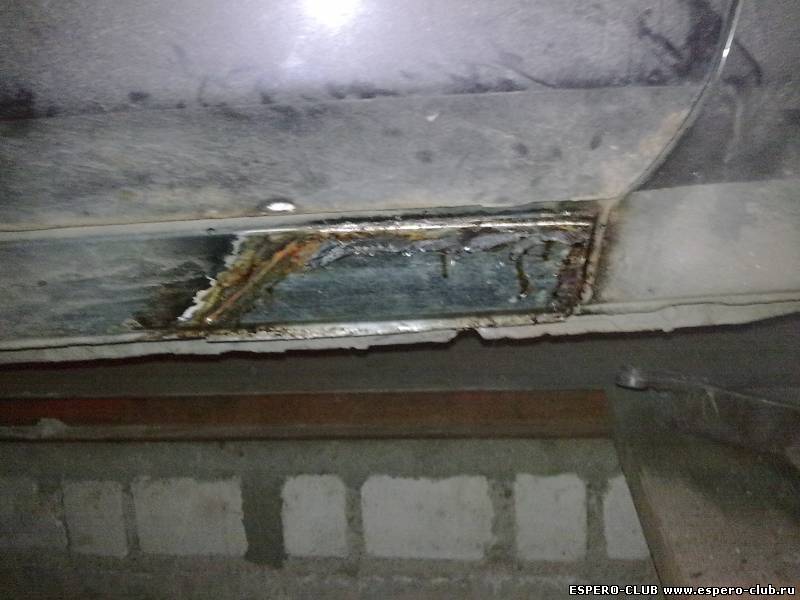

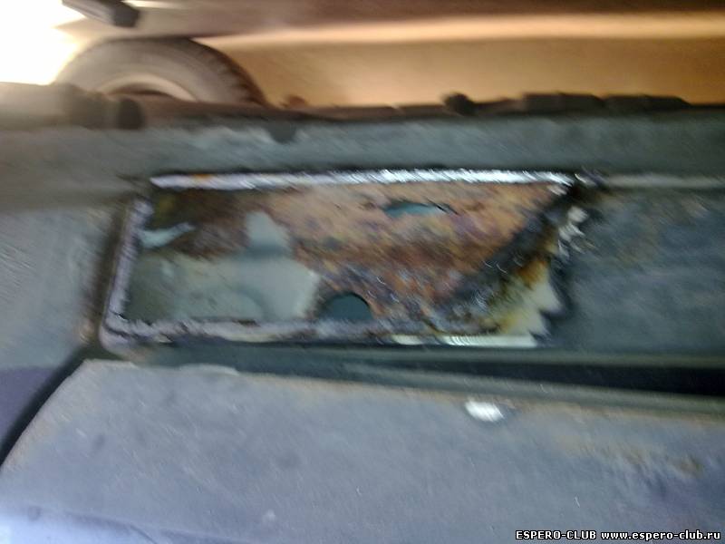

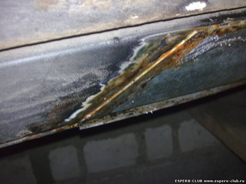

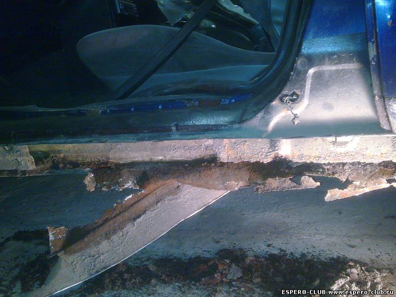

Прогнил у меня один порог. К мастерам ехать дороговато, сварным делом я не владею.
Решил запаять . Вот что получилось:
Прикрепления: 5520776.jpg (38.7 Kb) · 6241313.jpg (50.1 Kb) · 9654978.jpg (46.0 Kb) · 9725157.jpg (60.2 Kb) · 4856926.jpg (82.5 Kb)

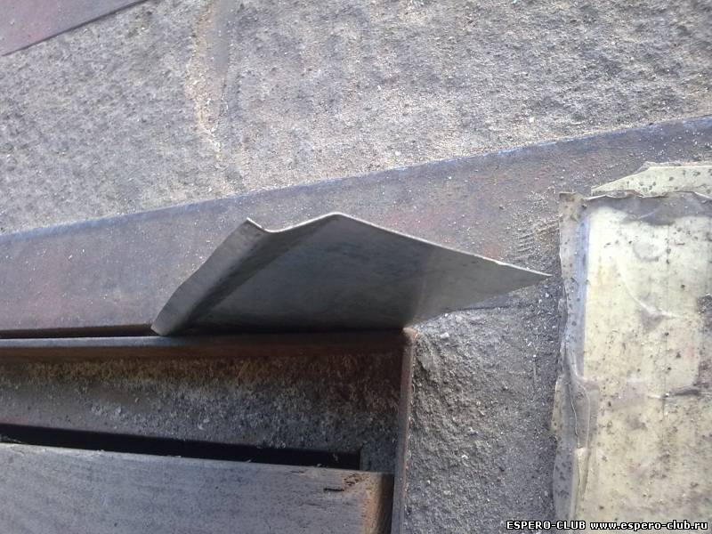

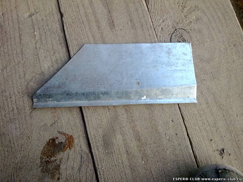

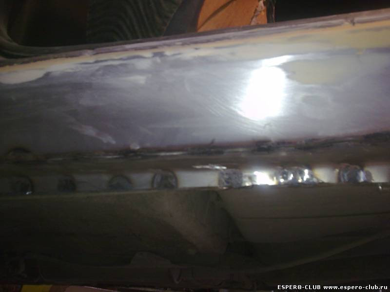

Латку вырезал из оцинковки толщиной 1мм, согнул по форме порога:
Паял паяльником 200Вт, прогревает металл на ура.
Прикрепления: 8606859.jpg (82.5 Kb) · 1683737.jpg (83.8 Kb)
