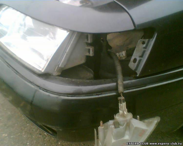

YahorДата: Четверг, 18.Ноя.2010, 13:09:14 | Сообщение # 9
Сообщений: 259
Поворотник держится по-моему на одной гайке и двух направляющих( входят в фару)
Прикрепления: 7369128.jpg (32.6 Kb)
DAEWOO ESPERO 2.0 OHC
1996г.в.
Сообщение отредактировал Yahor - Четверг, 18.Ноя.2010, 13:12:04
AxelДата: Четверг, 18.Ноя.2010, 14:32:38 | Сообщение # 10
Сообщений: 58
Всё правильно держится на одной гайке и двух направляющих менял недавно.
