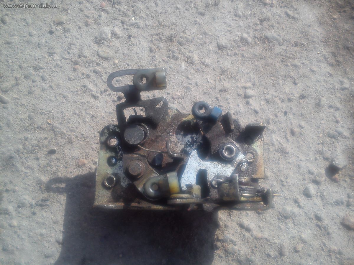

wap87Дата: Суббота, 28.Фев.2015, 18:59:11 | Сообщение # 73
Сообщений: 460
Тему прочитал, но не совсем понял.
Проблема такая: когда открываю водительскую дверь с салона, то раз через пять при открытии она закрывает дверь и срабатывает центральный замок. Так же когда закрываю дверь с улицы то раз через пять после закрытия сама закрывается. Поехал я к электрику, сняли замок (фото прилагаю), оказывается что нет там пружинки. Сказал искать пружинку.
Вопрос:
1. На замке был каталожный номер: 90120862, это получается от нэксии и это эсперовский ?
2. Где искать эту пружинку, что б купить и вставить ?
Подскажите пожалуйста.
Прикрепления: 9338111.jpg (152.4 Kb)
RubansanДата: Суббота, 28.Фев.2015, 19:12:19 | Сообщение # 74
wap87, вот я это хз) а дверей нет передних ни у кого может от ксюхи у знакомых взял бы и сковырнул от туда))или на разбор доскачи думаю рублями 50 отделаешься ) ну или целиком механизму купишь рублев за 150) вещь не особо ходовая поэтому думаю много не попросят))
kostroma21Дата: Суббота, 28.Фев.2015, 20:13:31 | Сообщение # 75
wap87, нексиевский замок чуток по укреплениям не подходит.
Пружину себе делал из вазовской пружины..,гдето есть тема про эту пружинку,там и фота есть и описание как делал.
Прошу пардону...смотри в этой теме на 3й странице.
