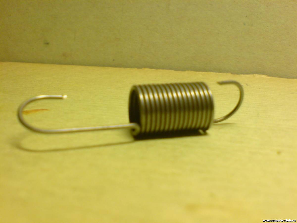

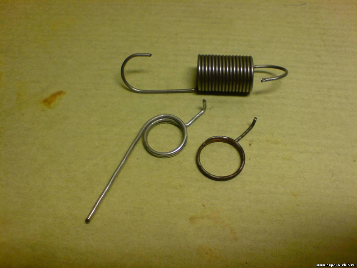

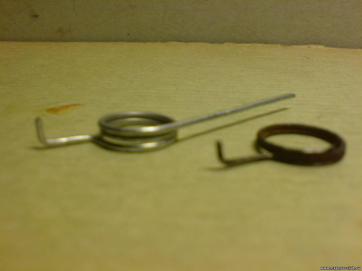

Идёш в вазовский магаз,покупаеш пружинку(20р) и пол часа упражнений с пасатижами.
Из этой пружинки можно наделать даже на продажу smile
Заморочился этим когда 2 дня пришлось залезать и вылезать через пасажирскую дверь.
Оказалось что сломалась пружинка от солдатика.
Новая пружинка адекватно работает уже три месяца.
