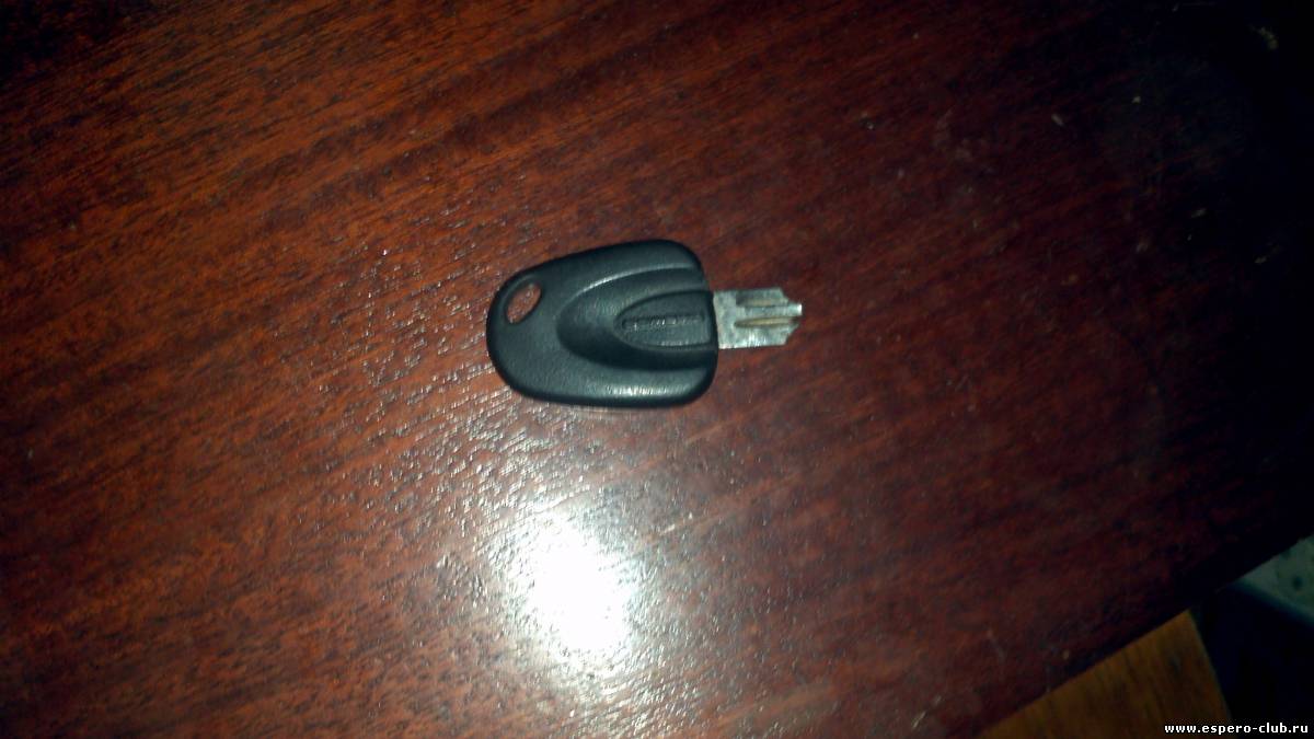

MotoROKRДата: Четверг, 13.Дек.2012, 17:56:24 | Сообщение # 54
Сообщений: 65
Не нашел куда написать, так что пусть будет здесь.
После мойки машины личинки замков обледенели, пару раз поливал горячей водой, что бы открыть машины. Сегодня начал колупать ключом в замке и он обломился s019.radikal.ru/i602/1212/15/361090a77841.jpg, а кусочек остался в замке, открыть не удалось. Второго ключа нету =( Как вскрыть машину и что лучше? Вскрыть ее самому и заменить все личинки под один ключ или нанять специалиста который вскроет машину и сделает дубликат ключа по тому кусочку который в замке?
Прикрепления: 7523920.jpg (77.7 Kb)
http://www.drive2.ru/users/motorokr/
kostroma21Дата: Четверг, 13.Дек.2012, 19:05:21 | Сообщение # 55
Quote (MotoROKR)
Ищи...на форуме есть инфа как самому линейкой вскрыть машину.
