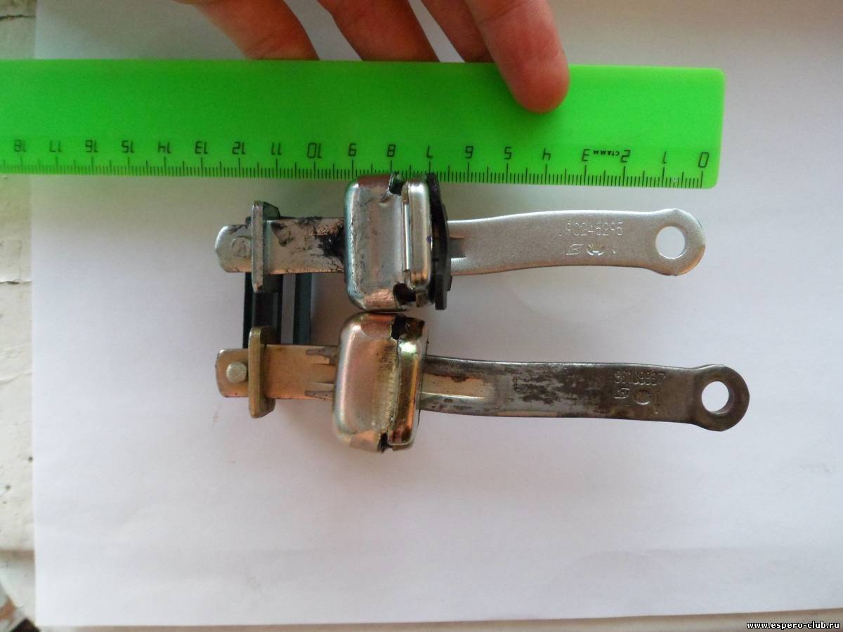

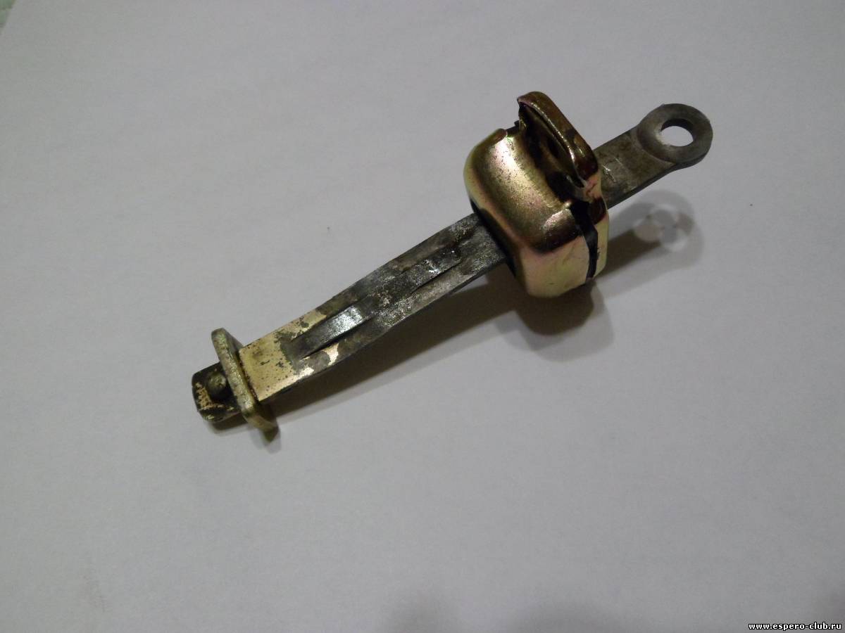

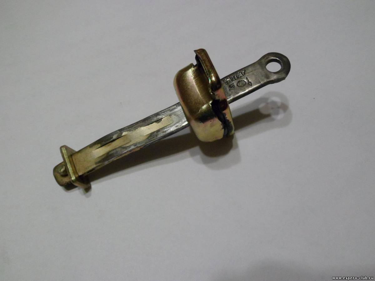

Собственно, задался целью заменить для начала водительский ограничитель двери. Он естественно самый изношенный. В крайнем положении держит более-менее. А в первом вообще не держит.
Родной номер переднего: 96109837 (96109837D) - от 300р, для задней двери: 96109838 - тоже от 300р и их еще поискать надо, не в каждом интернет магазине он в каталоге есть и не факт что привезут...
Все дело в том что на нексию 90245295 (передний) и 90245297 (задний) они стоят чуть больше 100р
Только вот подойдут ли?
Добавочка: 96109838-D задний ограничитель в ассортименте есть в поиске.

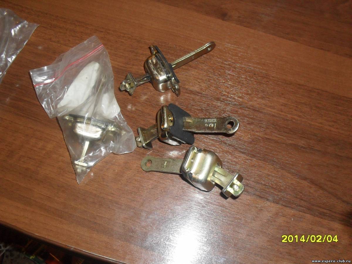

мои запасы
Прикрепления: 8984934.jpg (136.5 Kb)

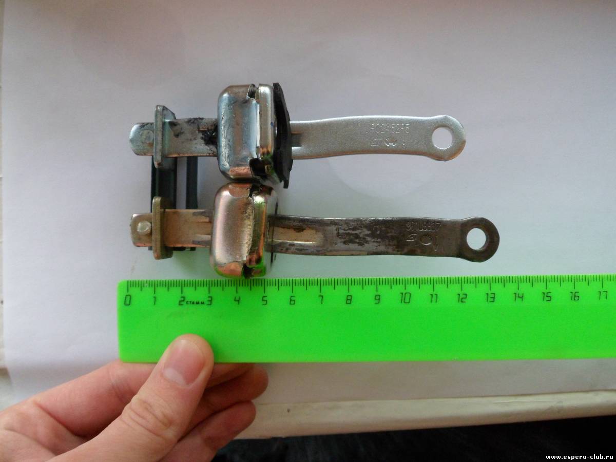

Сегодня забрал ограничитель. Сравнил с нашим - нексиевский оказался короче на сантиметр, но это не смертельно :-)

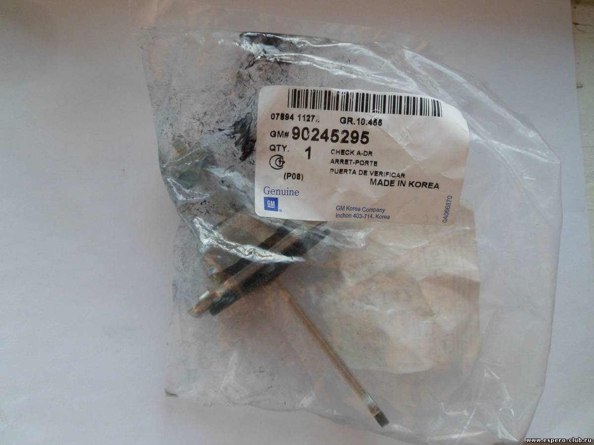

Родная GM-овская наклейка.
Наклейка магазина. Надпись напечатали ту, которую я указал в комменте к заказу) Они еще и перезвонили чтобы уточнить. Предупредили что это на нексию)))
Сейчас поставил и не узнал свою дверь... Это что-то с чем-то...))

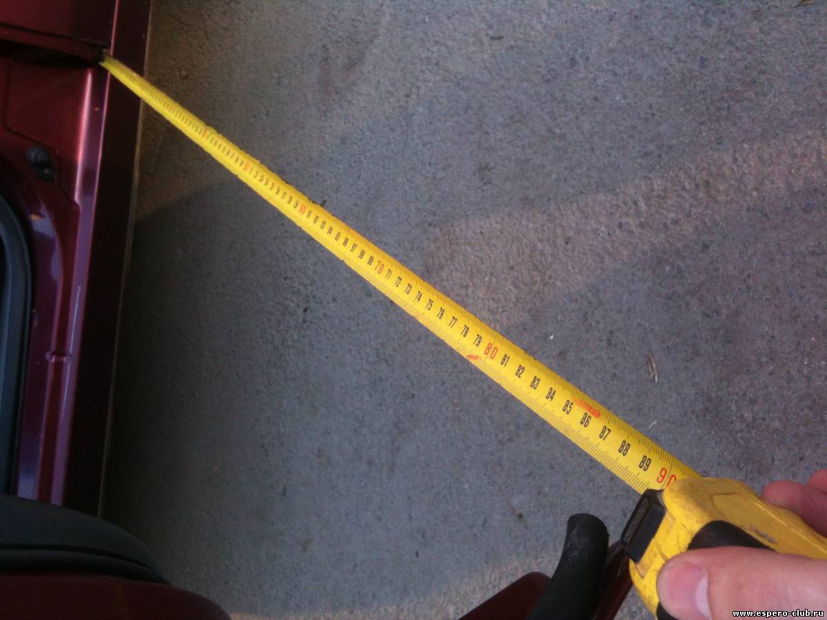

На драйве попросили померить на сколько недооткрывается дверь.
При полностью открытой двери отверстие в ограничителе не достает на 1 см до петли.
По сравнению с пассажирской дверью недооткрывается на 10-15см если мерить напрямую от уголка двери.
На водительской двери получилось 90см когда она держится на стопоре. (95см если максимально дооткрыть дверь)
На пассажирской ~105см на стопоре. Ну этот размер вы и сами у себя можете померить.
