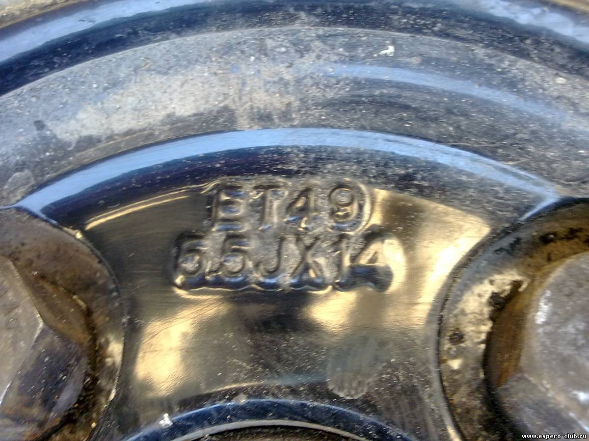

YahorДата: Среда, 17.Апр.2013, 13:45:08 | Сообщение # 887
Сообщений: 259
Вылет родной ET 49
DAEWOO ESPERO 2.0 OHC
1996г.в.

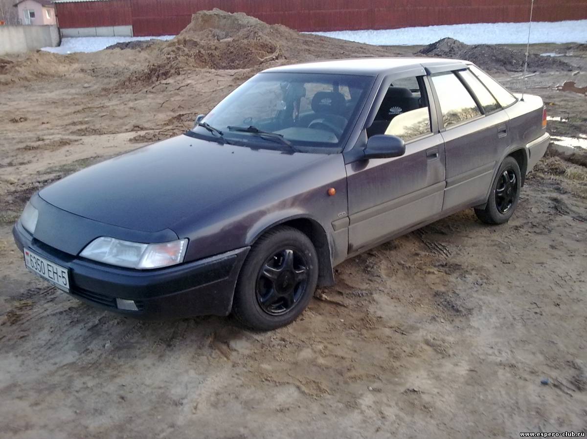

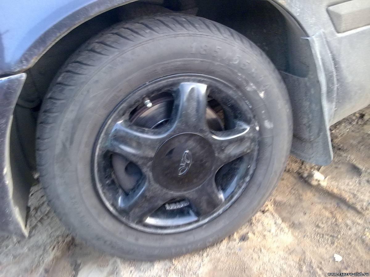

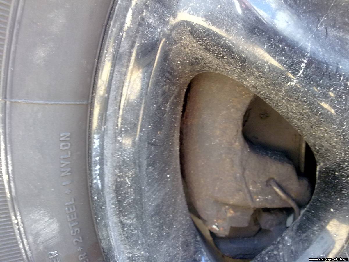

YahorДата: Среда, 17.Апр.2013, 15:39:28 | Сообщение # 893
Сообщений: 259
Суппорта родные. Зазор между ободом и суппортом порядка 5мм. На штампах я смотрел вроде как не сильно отличается. Просто на штампах грузы вешают с наружного торца диска, а на литье повесили на полку диска, что бы внешний вид не портить.
