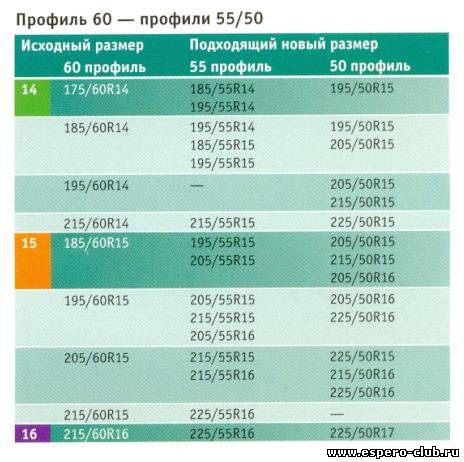

Я думаю на 15диски поставить резину: 195х50х15??!!!
LinkДата: Понедельник, 15.Апр.2013, 22:59:12 | Сообщение # 881
на 195х50х15 машина будет ниже на 1см ниже чем на штатных 185х65х14, если не хочешь ниже надо брать 195х55х15

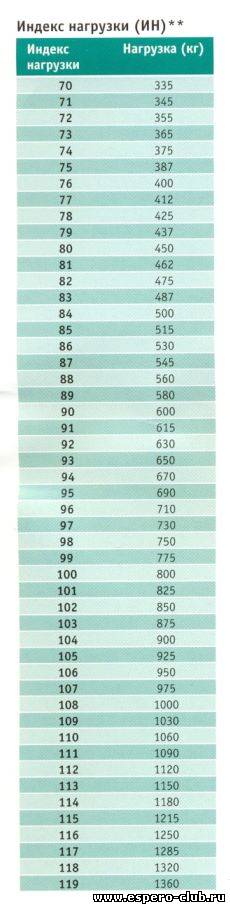

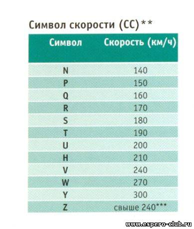

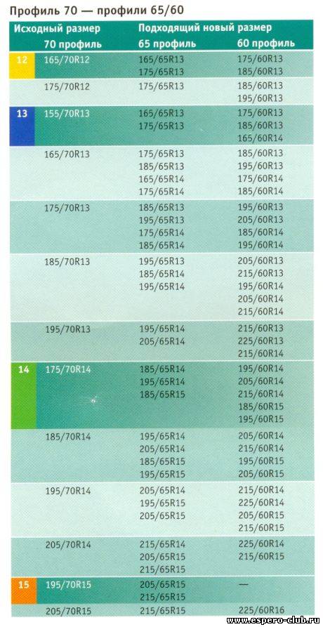

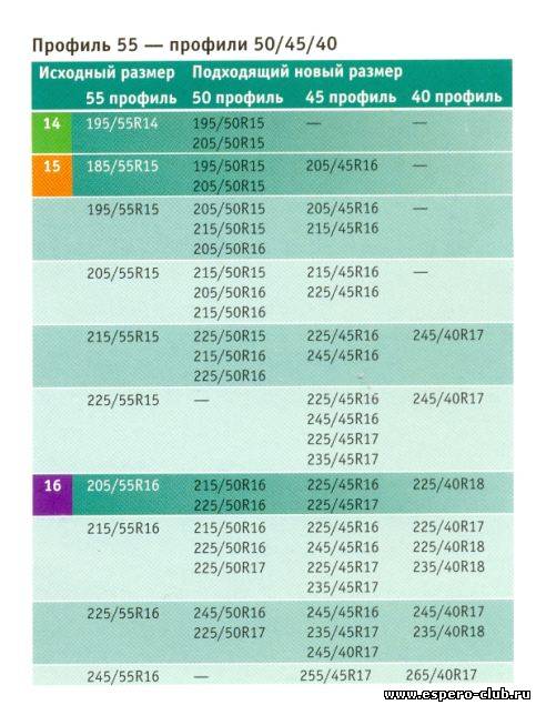

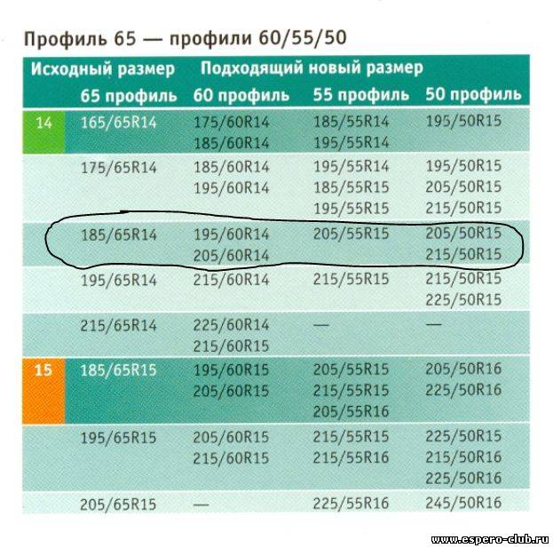

Прикрепления: 8688071.jpg (80.9 Kb) · 8256032.jpg (84.0 Kb) · 2581019.jpg (48.5 Kb) · 3361990.jpg (64.1 Kb) · 5236575.jpg (42.5 Kb)

Прикрепления: 0147914.jpg (30.4 Kb)
