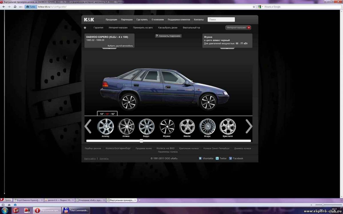

Ребята, приглянулись мне тут диски K&K модельки Игуана (клац), вот думаю взять себе. Сразу скажу, что интересует только 16" диаметр. Заводом по необходимым нам параметрам предлагается вылет лишь 32 и 40. Так вот вопрос. Какой лучше взять? Если я все правильно понимаю, то чем меньше отклонение от номинала (а он у нас 49), тем лучше. Так? Меня просто смутило то, что в магазине под эсперу и нексию вылет был указан штатный как 35 wacko В этом случае 32 лучше. Видимо, ошибка в магазине?
Прикрепляю картинку с выбранным диском на машинке моего же цвета wink

Max_EQДата: Понедельник, 25.Июн.2012, 11:05:18 | Сообщение # 759
Сообщений: 2889
взяв с меньшем вылетом, ты рискуешь упереться передним суппортом в диск.

LinkДата: Понедельник, 25.Июн.2012, 11:19:45 | Сообщение # 761
40 бери

S3rgaДата: Понедельник, 25.Июн.2012, 14:19:53 | Сообщение # 765
В-общем, да, 32 однозначно слишком мал. Почитал снова еще раз тему, вроде как ЕТ45 без проблем к нам встают. А вот ЕТ40.. wacko Опять же где-то в начале темы писали, что +- 10 к штатному вроде норма, а в статье на форуме сказано, что +- 5 и не больше. Вот я и сомневаюсь sad Неужели без примерки нельзя точно быть уверенным в вылете?
Quote (myrhyrn)
каое у выбранных дисков ЦО ? вполне возможно что тебе все равно придется заморачиваться с центровочными кольцами ... а так совместишь проставочное и центровочное кольцо
ЦО у дисков 67.1, так что центровочные кольца однозначно понадобятся (они входят в комплект). А вот с проставочными как-то не хотелось бы связываться wacko
