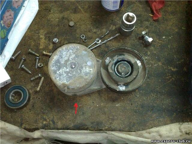

ziMMaДата: Пятница, 05.Апр.2013, 15:16:11 | Сообщение # 12
Сообщений: 124
народ проясню ситуацию.сломалось крепление ролика к кронштейну.не подшибник ролика.а крепление,которое крепится 1 болтом к кронштейну.
Прикрепления: 3521987.jpg (105.7 Kb)
Санёк971Дата: Пятница, 05.Апр.2013, 16:41:02 | Сообщение # 13
ziMMa, б/у поискать,как вариант...
ziMMaДата: Пятница, 05.Апр.2013, 17:09:05 | Сообщение # 14
Сообщений: 124
б/у не вариант есперок на разборках нет.пришлось заказывать.просто все продают в комплекте с кронштейном около 5 тубриков.но 2 вариант меня все таки обрадовал крепление без кронштейна но оригинал за 3.5тубрика.вот и интересует вопрос кронштейн менять обязательно или нет.
