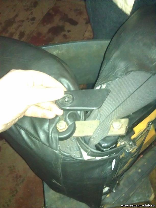

Как раз на крайней встрече Московского клуба Эсек, у меня сломался крепеж правой части сиденья.
Сегодня исправил эту проблему "колхозным методом"))) Порядок действий таков:
1. Снять сидение с машины, открутив четыре болта на 13 под сиденьем.
2. Положить сидение на стул или стол, открутить сломавшуюся деталь ( удивиться толщине и жесткости металла)))
3. Подобрать железяку по размеру и подогнать её болгаркой или ножовкой.
(я использовал нечто стальное, толщиной 0.6 мм.
4. Просверлить в каркасе сиденья отверстие.
5. Стянуть все что получилось болтами с гайками и гроверами, чтобы не раскрутилось)
6. Ну и собственно поставить сиденье на место (лучше это делать вдвоем, т.к. если закрутить передние болты сиденья, то с задними будут проблемы и нужно будет кому-нить регулировать высоту сиденья, в то время как другой будет закручивать боты).
Итог: Не нужно покупать новое сиденье, переделка убила всего два часа.)

В итоге заварил, хотел сделать, как в первом сообщении, разобрал кресло и увидел, что порвался металл с правой стороны посередине, как так хз.
jWizardДата: Понедельник, 18.Фев.2013, 14:38:30 | Сообщение # 12
Сообщений: 1072
DrEv1L, я просверлил по 2 дырки и приложил прямоугольную металлическую пластину.

Не че не фоткал, т.к. воскресенье вечер, поехали с братом искать сварщика с полуавтоматом, нашли, потом быстрей собирать, т.к. на следующий день нужна была машина.
Добавлено (18.Фев.2013, 15:33:07)
За сварку отдал 500 руб. варил минут 5-7

На водителском были сломаны салазки сварка отошла и оно шаталось. Либо подварить, на одном попробовали получилось.
Пробовали эксперимент, поменяли салазки с пассажирского на водительское, удивительно подошло и встало, только пришлось просверлить одну дырку, один болт не совпал с отверстием.
