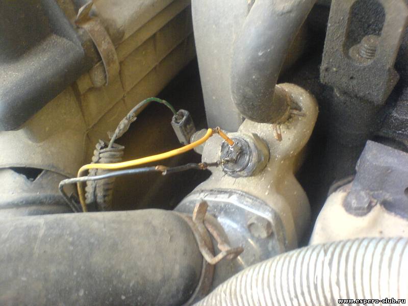

Еще вопрос
В процессе верчения штекера с датчика, он у меня того-с, навернулся. Скажите, я правильно расположил провода?

ЭспероводчикДата: Понедельник, 19.Сен.2011, 21:26:12 | Сообщение # 7
Сообщений: 1057
Изолировать не думаешь ? cry
Заводи авто и жди пока не сработает карлсон...сработал значит верно. Там же не понять уже нифига...
ArchyДата: Суббота, 24.Сен.2011, 12:35:43 | Сообщение # 8
Сообщений: 98
Все-таки вопрос по расположению проводов еще актуален. Скажите, сообщники, как их расположить? Например, относительно пластикового затвора?

В датчике - резистор: ему без разницы, в какой полярности к нему подключены провода.
