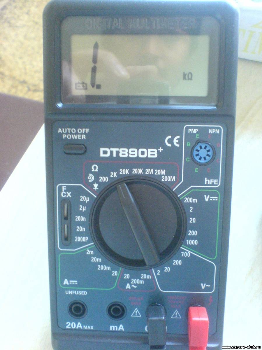

Измерял я сегодня сопротивление на датчике, как это советовал SOBR. Показания: 330 +\-. Батарейка подсела, поэтому, как я читал, данные могут быть не точными.
На фотографии мой мультиметр. На фотографии также видно, в каком положении я измерял. Надеюсь, правильно. smile
Добавлено (03.Окт.2011, 13:15:14)
Забыл написать, показания 330+\-, когда стрелка показометра находится на среднем делении.
Прикрепления: 3665380.jpg (100.8 Kb)
Max_EQДата: Понедельник, 03.Окт.2011, 14:22:17 | Сообщение # 37
Сообщений: 2889
330 Ом - это, примерно, 80градусов. Середина шкалы - это, примерно, 93 градуса. Неудивительно, что кипишь часто - рой проблему с датчиком...или батарейку в мультиметре смени, и промеряй вновь.
