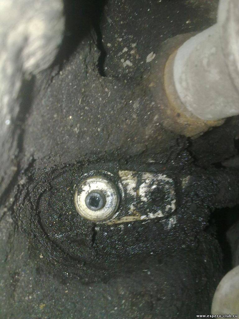

уважаемые форумчане, подскажите - на фото и есть механизм привода спидометра (датчик скорости на нем стоит)? если он то как его снять?
Capten-den, по большей части вопрос к вам ))
Прикрепления: 9164800.jpg (115.3 Kb)
ThOrnYДата: Суббота, 24.Мар.2012, 22:25:14 | Сообщение # 323
Сообщений: 210
Andrey_Tka, это он самый, механизм привода. Я вытаскивал поддев отверткой, и после рожковым ключом, выходил тяжело
YriyДата: Воскресенье, 25.Мар.2012, 07:07:45 | Сообщение # 324
Andrey_Tka, Очищаешь все вокруг подручными средствами, чтобы грязь не попала вовнутрь. Откручиваешь болтик ключиком на 10.Поддевай отверткой и вытаскивай. Когда будешь ставить новый, прикрути на него датчик скорости, что бы потом не мучится. Я про это уже писал.

Andrey_TkaДата: Воскресенье, 25.Мар.2012, 15:07:48 | Сообщение # 327
Сообщений: 119
ThOrnY, Yriy, спасибо за советы. придет привод буду менять
YriyДата: Воскресенье, 25.Мар.2012, 20:30:46 | Сообщение # 328
Andrey_Tka, Откуда он тебе идет? angry Я на Алмазе брал за 250 руб. когда будешь брать- сосчитай зубчики на своем biggrin
Andrey_TkaДата: Воскресенье, 25.Мар.2012, 22:21:54 | Сообщение # 329
Сообщений: 119
Yriy, в экзисте заказал. 200 с копейками сосчитать зубчики на старом или на новом?
