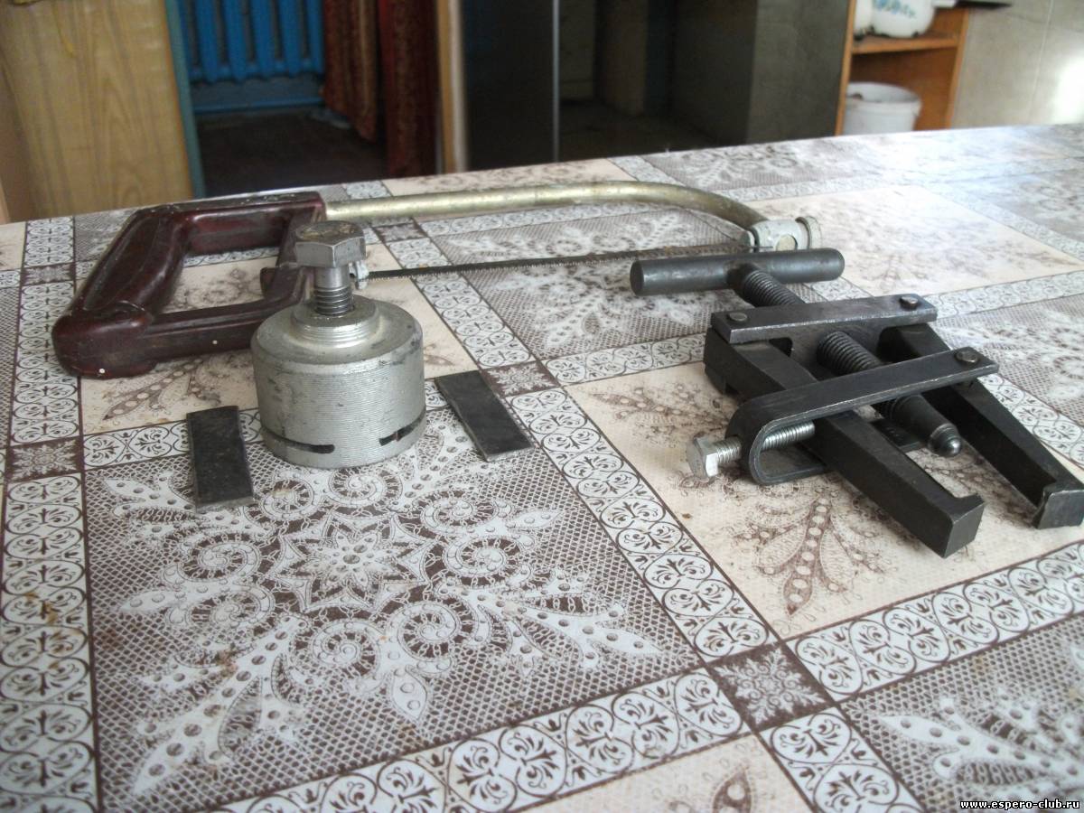

Располовиневаем его и готовим инструмент для замены колец – съемник заднего подшипника (вазовский), универсальный съемник для снятия контактных колец и ножовку по металлу.
Прикрепления: 5878228.jpg (176.9 Kb)

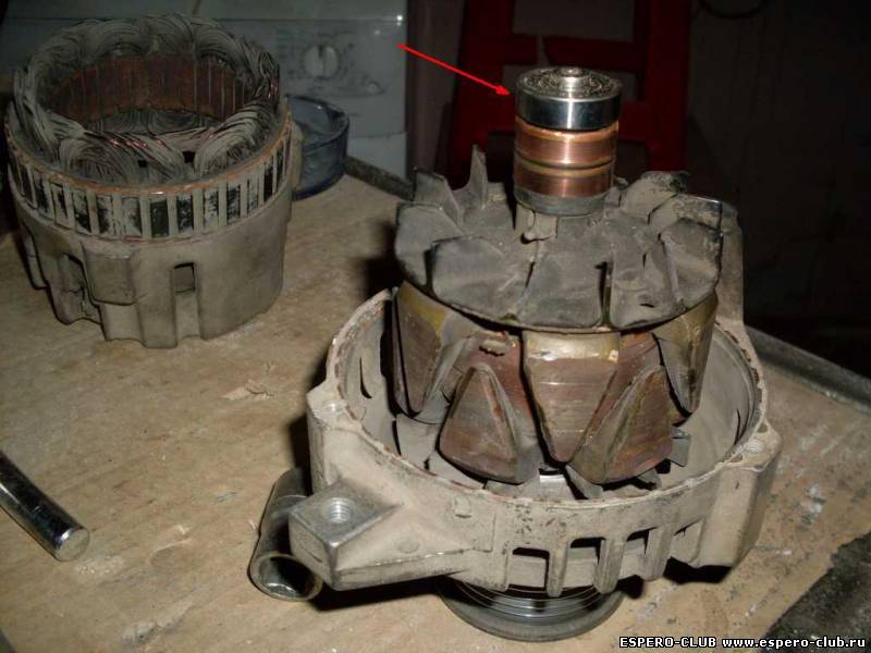

Спрессовываем задний подшипник.
Прикрепления: 1778955.jpg (57.3 Kb)

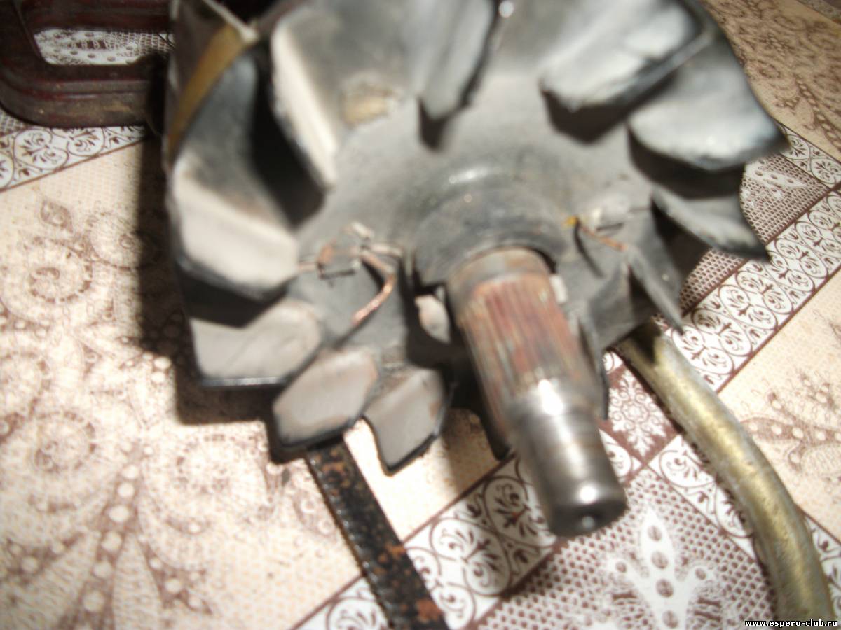

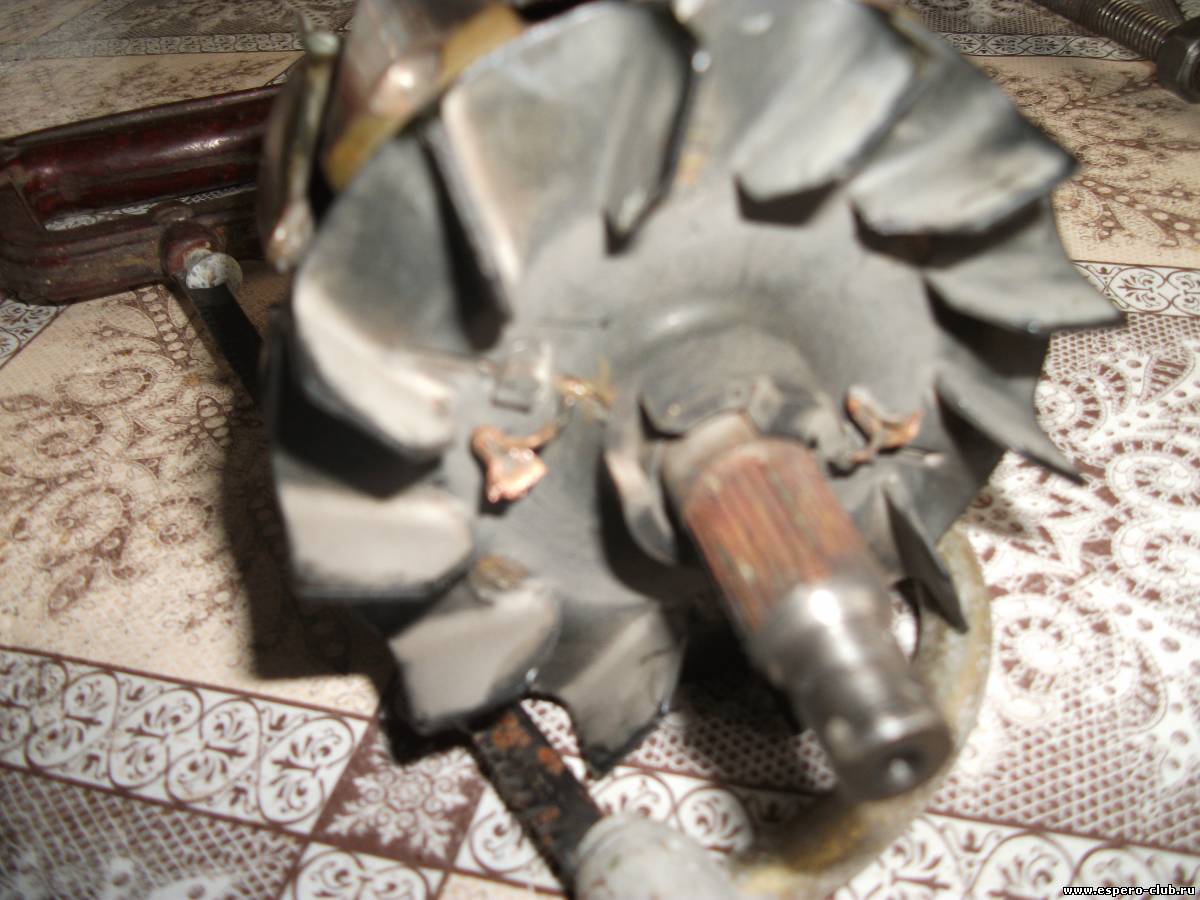

Ножовкой по металлу аккуратно срезаем лепестки колец.
Универсальным съемником стягиваем контактные кольца.
Освобождаем концы обмотки от обжимок
Прикрепления: 4882845.jpg (113.5 Kb) · 6186438.jpg (106.6 Kb)

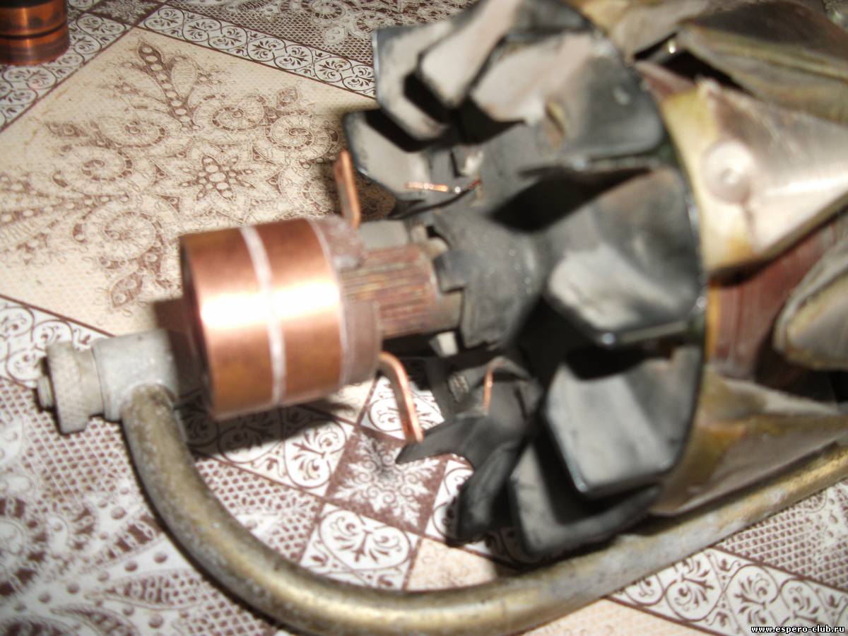

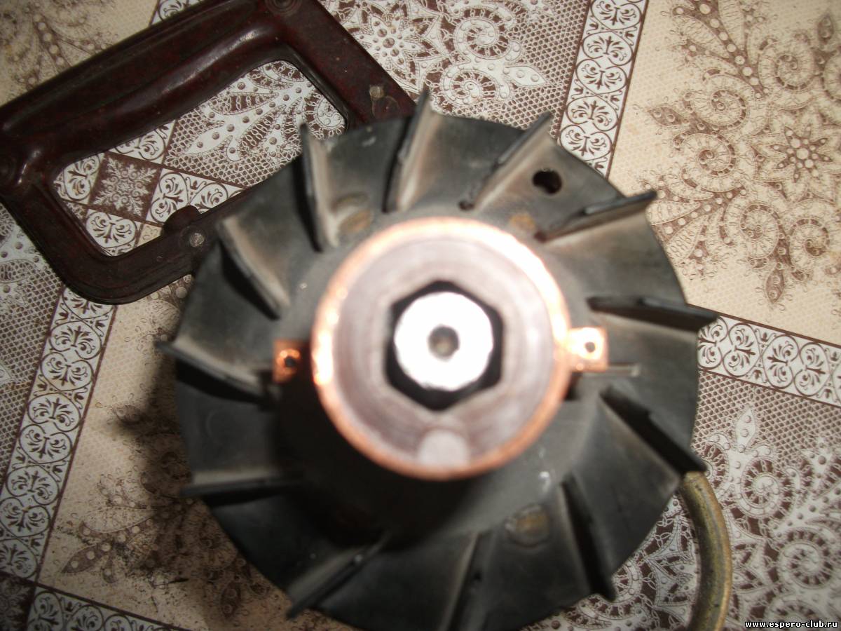

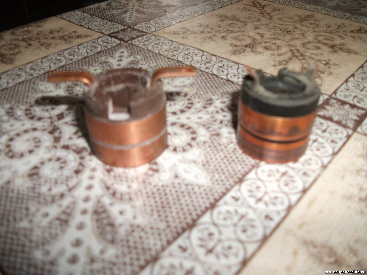

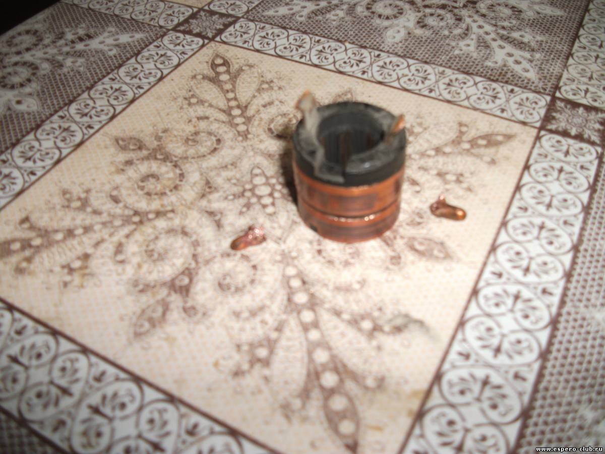

Снятые кольца и обжимки провода.
Новые и старые контактные кольца.
Прикрепления: 2770198.jpg (106.6 Kb) · 6900705.jpg (121.4 Kb) · 9910322.jpg (101.6 Kb)
serg55Дата: Среда, 26.Дек.2012, 14:39:24 | Сообщение # 128
Сообщений: 461

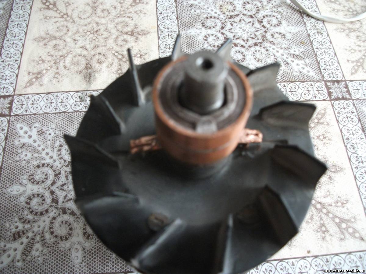

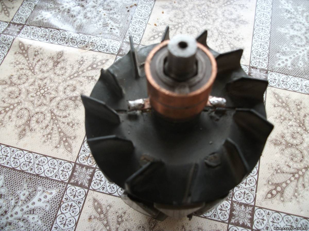

Напрессовываем новые контактные кольца.
Зачиканиваем концы обмотки в контактных лепестках
Прикрепления: 7680192.jpg (121.2 Kb) · 6181452.jpg (144.1 Kb) · 1784502.jpg (144.6 Kb)
serg55Дата: Среда, 26.Дек.2012, 14:43:34 | Сообщение # 129
Сообщений: 461
и для надежности пропаиваем.
Работа по времени занимает час – полтора.
Шлифуем на токарном станке или с помощью дрели контактные кольца и собираем генератор.
Чет каша получилась. Ну не силен я в этом деле. Модеры поправте как надо.
Прикрепления: 7973545.jpg (160.4 Kb)
