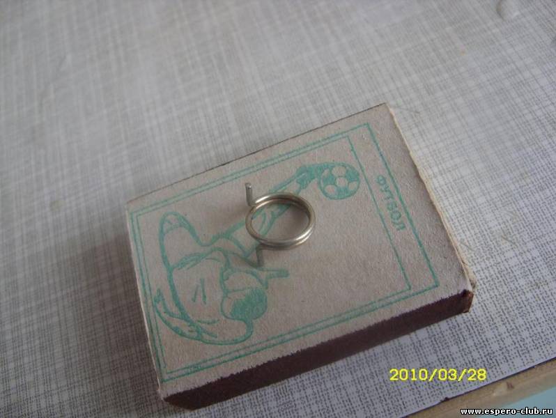

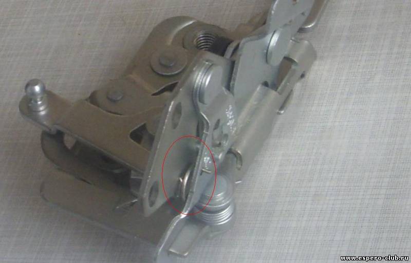

той осенью приобрел эсперик и столкнулся с проблемой "падающего солдатика", ознакомился с этой веткой форума и приуныл покупать заки по 450 р было неохото тем более надо как минимум 2 замка. у меня в замках ни одной пружинки которые фиксируют этого солдатика. сегодня пошел на авторынок чтоб поискать пружинки которые можно приколхозить. и тут наткнулся на замки задних дверей от 2109 и увидил нужную детальку.
после тчательного осмотра обнаружил на этом же замке еще одну такую же пружинку
и о счастье!!!!!! пружинки подошли. да и пластиковый фиксатор тоже девятошный взял. там кто разбирал знают фиксатор хитрый под 2 тяги. фиксатор еще не поставил там надо тягу немного подточить.
пружинку поставил на одну дверь, полет нормальный усе работает biggrin :D biggrin
цена вопроса:
150 р замок
10р фиксатор
Прикрепления: 7353897.jpg (35.4 Kb) · 9626100.jpg (52.7 Kb)
