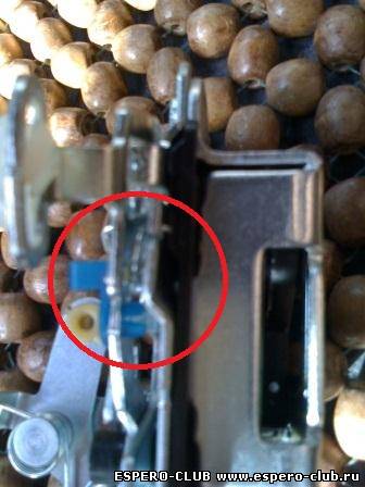

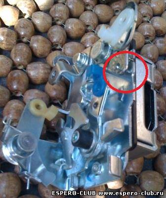

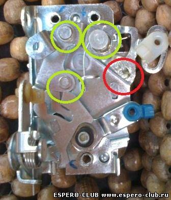

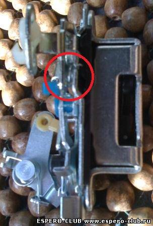

Вообщем, не скажу ничего нового для многих, есть, вернее была такая история с солдатиком.
Тоже читал форум, мастерил самодельные пружинки, но этого всего хватает не на долго и работает это все не так как надо.
Данная пружинка вылетает из своего места не потому что она ослабла или что-то с ней произошло, а потому что в местах где происходит движение элементов замка - те изнашиваются и разбалтываются (на фото отметил зеленым) из-за этого расстояние в месте крепления пружины становится больше и она вылетает.
Долго мучался - в итоге купил на экзисте новый замок. По-моему лучше отдать эти 500 рублей чем на морозе судорожно биться в дверь, пытаясь ее открыть когда она захлопнулась и закрылась, а ключи от квартиры вместе с телефоном внутри машины.
Красным отмечено место где стоит пружинка эта. Зеленым - места трения элемнтов замка с корпусом или между собой.

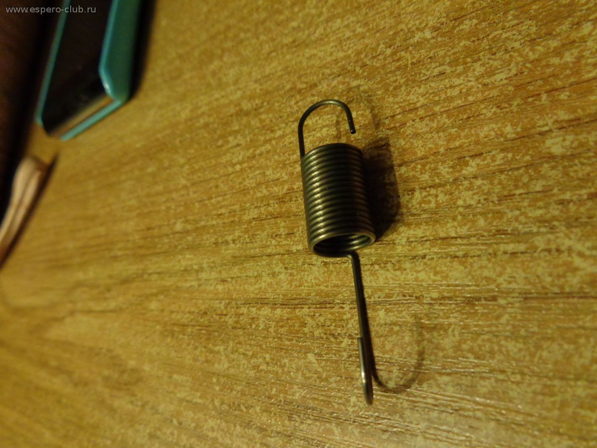

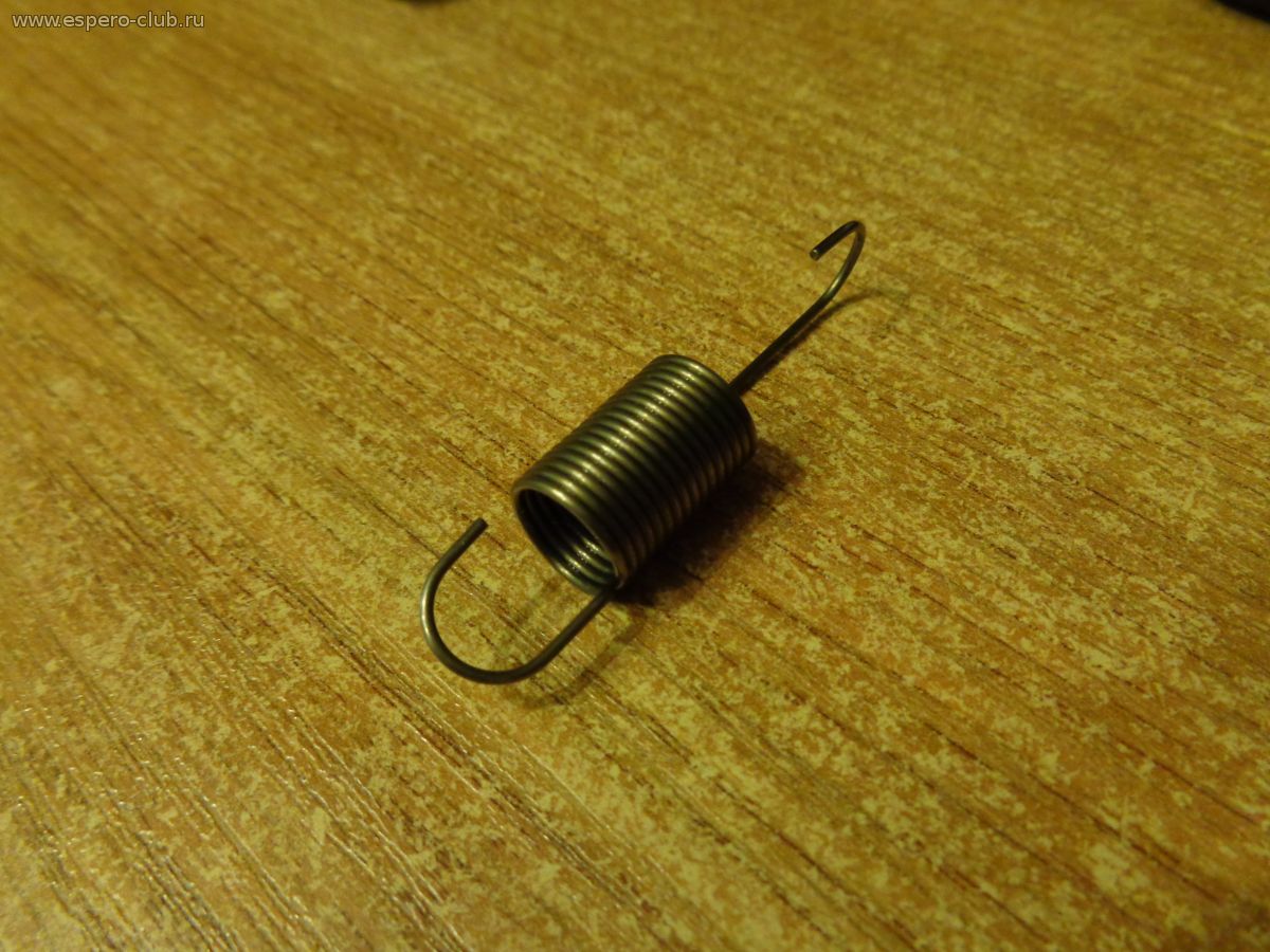

wap87Дата: Четверг, 05.Мар.2015, 21:41:46 | Сообщение # 55
Сообщений: 460
Добрый вечер. Вчера зашел в вазовский магазин, на пальцах объяснил что мне надо, в итоге дали мне фото такую пружину (на фото). Это она ? Та самая ?
Прикрепления: 3241609.jpg (117.6 Kb) · 1256876.jpg (135.6 Kb)
kostroma21Дата: Пятница, 06.Мар.2015, 08:26:47 | Сообщение # 56
wap87, Похожа smile
