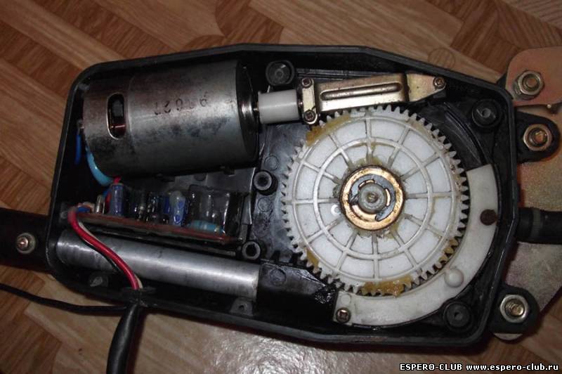

Вот, фотка не моя, но я выделил красным где этот валик/ролик стоит:
Добавлено (28.Апр.2011, 09:57:29)
блин. не правильно.
в общем в том месте у меня металлический ролик, который поджимает зубчатую ленту

gronarДата: Четверг, 28.Апр.2011, 14:13:58 | Сообщение # 84
Сообщений: 1358
да, согласен. у меня просто наверное немного другая конструкция, так как на фото Ziga я его не вижу...
http://espero-club.ru/forum/2-2437-39762-16-1277057409
у меня под белой планкой(п.12 из ссылки выше) этот валик/ролик в примерно означенном месте находится

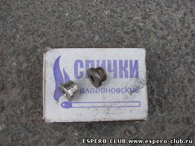

Мне токарь два сделал, один про запас, и старый не выкидывал, как знал что пригодится smile
В общем вот так он выглядит: слева новый, справа старый, покрытый ржавчиной, из-за чего закис, перестал крутится и лента съела немного боковины, из-за чего стала плохо прижиматься и антена стала выдавать стрекочущие звуки.

всё-таки я правильно очертил на первом фото этот валик - вот это именно он походу и есть

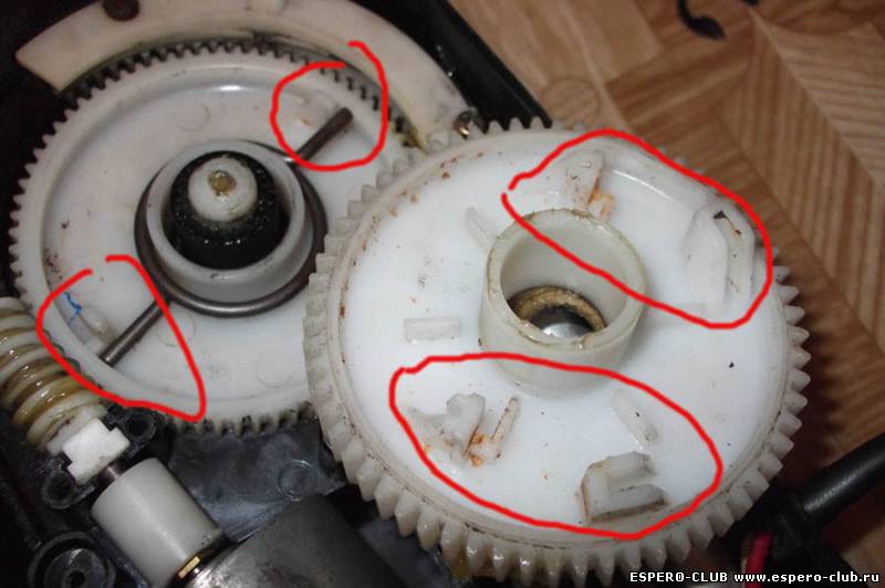

Вообщем я разобрал антенну в разобранном виде подключил у меня там не зубья сточенные, а трещат шестерни, т.е. сам механизм между ними так сделан. Другими словами нижняя шестеренка стоит на месте , которая прикасается к зубчатой ленте, а верхняя шестеренка крутится от моторчика. Проблема осталась моторчик же должен останавливаться когда поднимит либо опустит антенну, а он продолжает крутить шестенку они то и хрустят друг между другом
снимай обе шестерни, отдели друг от друга, они соединяются между собой внутри, видимо у тебя эта внутренность сломалась, открывай мотри, по сути наверное можно просто их между собой склеить
Разобрал. Вроде как крепления все на месте. Edd1e_sadko скажи когда антенна полностью поднялась моторчик же должен остановится? почему он продолжает крутиться, может на плате реле сгорело, которое останавливает его при повышеной нагрузке?
