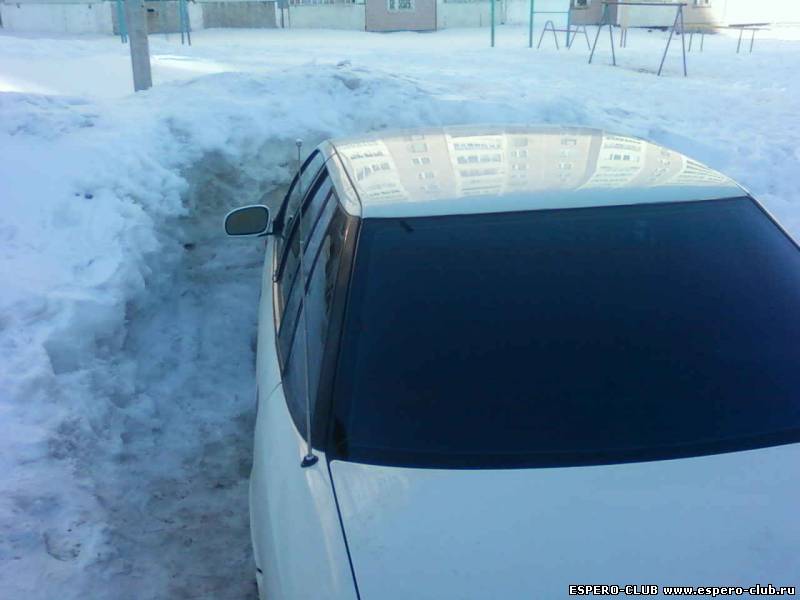

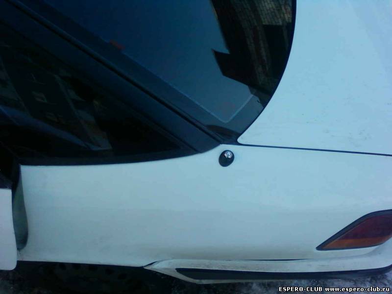

HooliganДата: Понедельник, 14.Мар.2011, 16:17:27 | Сообщение # 59
Сообщений: 1483
ну вот и дождался smile
