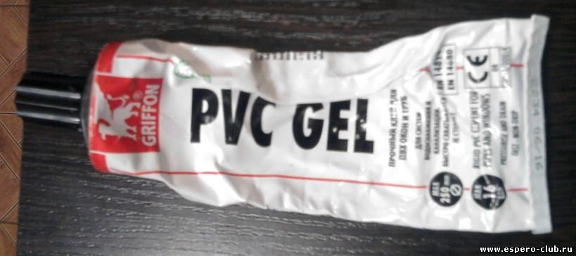

| boida | Дата: Среда, 02.Мар.2016, 08:57:00 | Сообщение # 191 |
| LexaRnD, Да он твердый. Когда то для внедрения би-ксеноновых линз был куплен в леруа клей для ПВХ труб, нужно было на пластиковый корпус фары приклеить кусок трубы. Клей показал себя с лучшей стороны, так же им клеил детскую обувь и металлическое крепление клипсы к обшивке двери - держит отлично. Клей немного растворяет пластик и схватывает на мертво, мне он очень понравился. Вечером сделаю фотку тюбика.

| boida | Дата: Среда, 02.Мар.2016, 22:52:25 | Сообщение # 193 |
| LexaRnD, новый тюбик ее нашел.  Брал в Меге, если не изменяет память то между инструментом и садоводством.
