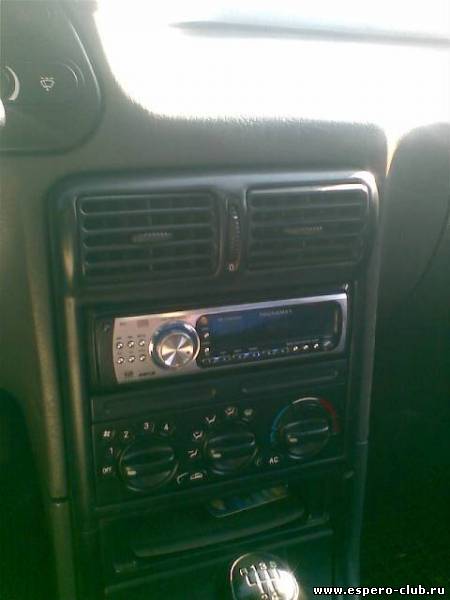

LinkДата: Вторник, 03.Май.2011, 18:38:13 | Сообщение # 12
тоже поменял когда менял подсветку панели на диоды в подсветке и кнопках, пропаивал блок так как кондей вырубался
впринципе стало удобнее управлять и мафоном и блоком, но верх не расчитан под установку рамки майфуна, пришлось закрепить ее саморезами чтобы она не болталась и не вылетела
Добавлено (03.Май.2011, 18:38:13)
Так как жена подарила новую магнитолу, а друзья парктроник, решил переделать центральную панель, , имплантировал мониторчик парктроника, поставил новую магнитолу, покрасил в серебро, заменил чехол кпп, отлично подошел от Ваз 2115
Прикрепления: 4971219.jpg (20.7 Kb)

LinkДата: Вторник, 03.Май.2011, 20:54:33 | Сообщение # 15
Dupli Color Silver для дисков + грунт по пластику Body
