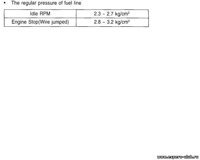

serg55Дата: Вторник, 02.Окт.2012, 12:05:55 | Сообщение # 9
Сообщений: 461

serg55Дата: Вторник, 02.Окт.2012, 19:44:11 | Сообщение # 15
Сообщений: 461
Вот
Прикрепления: 1658833.jpg (14.5 Kb)
