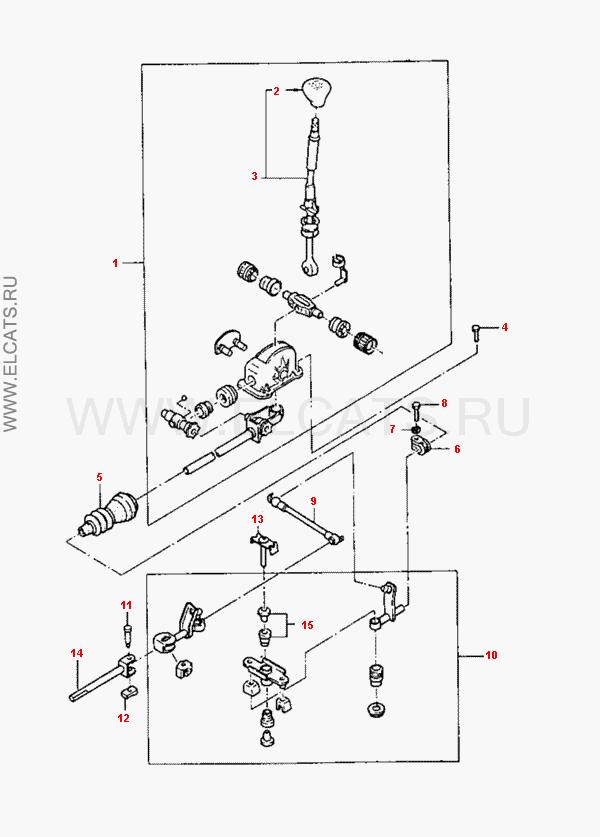

heavydudeДата: Суббота, 15.Мар.2008, 12:07:48 | Сообщение # 4
Сообщений: 36
Daewoo 903 429 49 Рычаги механизма переключения передач 34,27 $ (#10)
Daewoo 961 829 75 Механизм переключения передач 55,16 $ (#1)
Скорее всего из-за #1 (втулки расхлябались)
Если не охота на сервис ехать - посмотри болтается ли ручка переключения и если да то
насколько сильно (скажем если 3 ставишь и болтаешь влево-вправо рычаг)
Ну а потом на яму и дергать кулису smile
