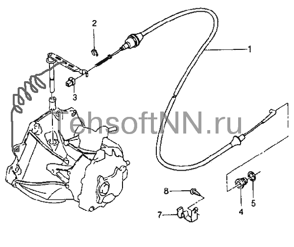

После ремонта сцепления, обошедшегося в нехилую для меня сумму, озадачился вопросом - почему в "Эспере", в отличие, скажем от "Таврии" (искатываю параллельно уже вторую), отсутствует возвратная пружина рычага ? Имхо, при его использовании появился бы небольшой свободный ход педали сцепления и обеспечился бы зазор между выжимным подшипником и корзиной - всяко, полезнее было бы, чем нынешнее постоянное трение.
Место для крепления такой пружины на корпусе кожуха сцепления предусмотрено, на самом рычаге также есть отверстия для зацепления.
Прикрепления: 4447721.gif (14.7 Kb)
Сообщение отредактировал ilias - Понедельник, 04.Июл.2011, 13:46:04

Видать решили, что это лишняя нагрузка на трос, вот и не поставили.

Так у нас на самой педали в салоне пружина стоит
