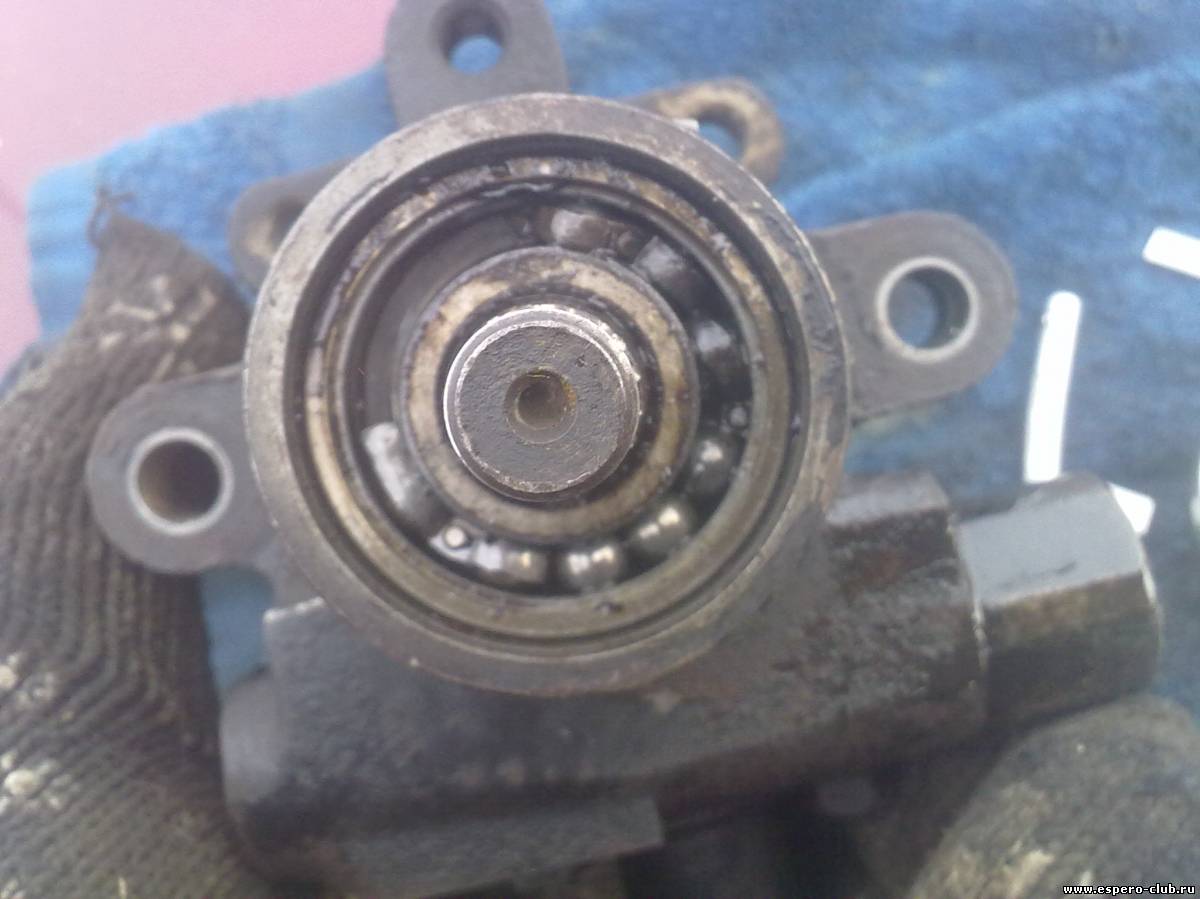

ПРивет всем клубням. Сегодня было потеряно масло гура, после обнаружилось люфт шкива 6-7мм. Разобрав увидел что в подшипнике осталоь 7 шариков. В итоге отправился без ремня домой 40км до Воронежа (дело было за городом). По приезду вычитал здесь что нужно и решил купить 2шт подшипника 6203 и сальник. За 2.5 часа всё купил. И пошел снимать ролик гены. Гемор ещё тот, ключа на 15 небыло корячился долго, когда открутил, болт сточил до 14мм тепрь гемора не будет. Так как подшипник гура расыпался внутрению обойму пришлось стачивать наждаком. А так с гуром гемора не было.
Всё сделал как описанно выше, за это всем респект! Завтра пойду собирать.

подшипник
Прикрепления: 2640893.jpg (78.1 Kb)

У меня есть и ключ и головка на 15, но от этого не на много легче откручивать ролик гены! Болт тот прикипает хорошо! Интересно а куда делись остальные шарики? как они ваобще вылезли из закрытого подшипника?
