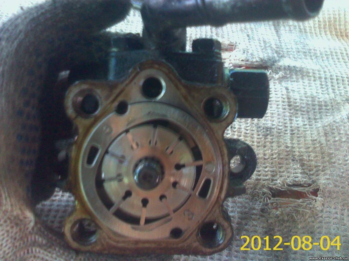

xMIKxДата: Воскресенье, 05.Авг.2012, 12:58:55 | Сообщение # 112
Сообщений: 1769
Вот и сделал я свой насос! Теперь он перестал пищать и теч! на качестве руления вроде не отразилось!
Ну и на всякий случай фото без задней крышки!
Прикрепления: 6261955.jpg (118.4 Kb)

Frederik, Может шкив на валу люфтит...шпонку или паз раздолбало.Ещё могут постукивать шиберные пластинки...на фоте xMIKx, вон их сколько smile А вообще делай вскрытие...сейчас только гадаем.
