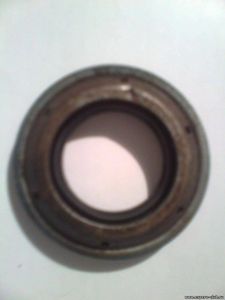

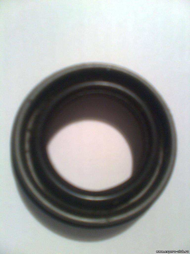

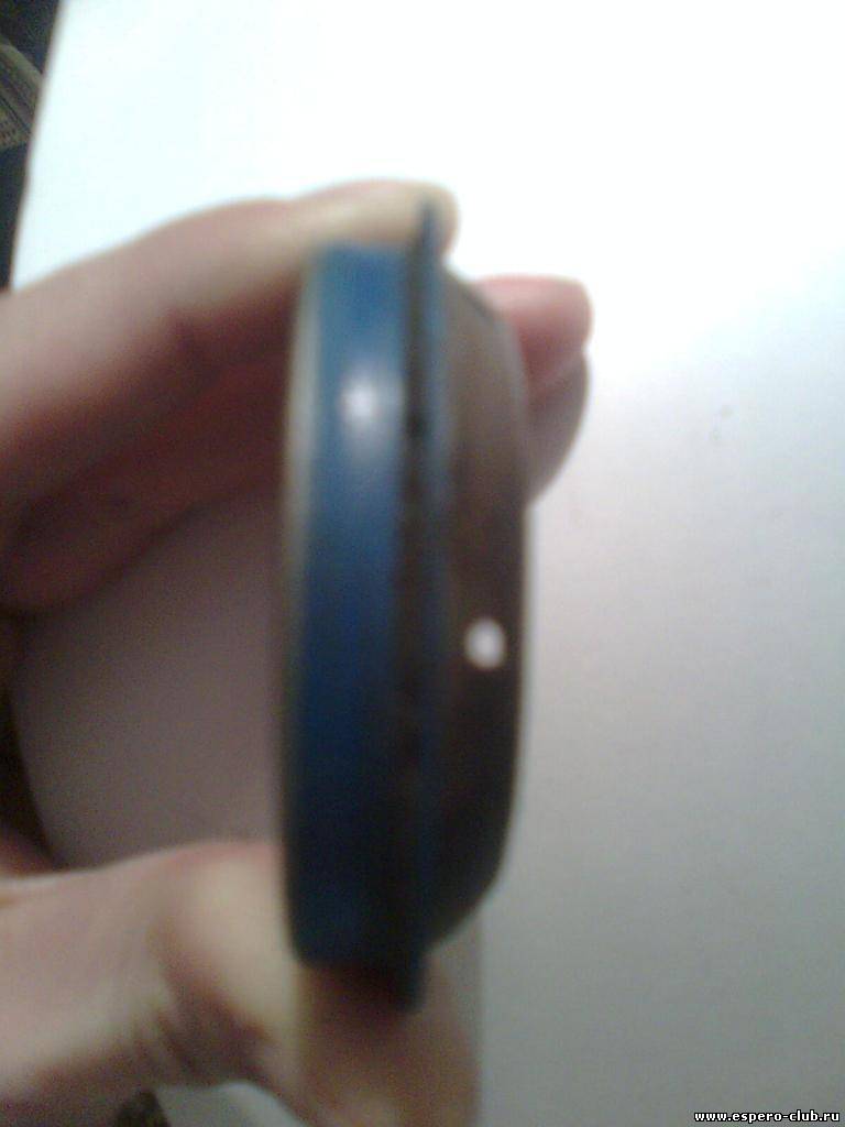

serezhka, Фильтр наинашей коробке не меняется.Он стоит внутри и меняется при ремонте коробки. Масло можешь сам поменять. нагрел , открутил пробку и залил потом нового. Сальник привода одинаковый с механикой. Резиновый кругляш с металлической оправкой.
Добавлено (20.Фев.2012, 12:42:26)
Будет тебе вечером фото этого сальника.

YriyДата: Понедельник, 20.Фев.2012, 19:56:43 | Сообщение # 63
Добавлено (20.Фев.2012, 19:56:43)
На механике нет пробки - на автомате есть!
Прикрепления: 8543893.jpg (44.8 Kb) · 0760671.jpg (44.0 Kb) · 4051152.jpg (40.7 Kb)

а сальники и правду одинаковые.
