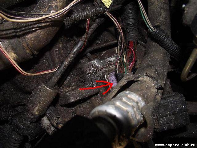

Petyunya, А в каком месте он должен находиться? Я обломил привод этого датчика и он повис у меня на тросике. Не могу найти, где остаток привода. Облазил все. Если у кого есть возможность сфотать то место, хотя бы приблизительно. Буду очень благодарен.

Я ж тебе писал Ищи болтик по ключ на 10 .Выкрутишь его и вытащишь привод спидометра. Он в труднодоступном месте под пучком проводов.

Я уже все пучки попередвигал. Вот фото
Добавлено (31.Янв.2012, 18:45:12)
Там намека нет. Стрелкой указан шильдик на коробке. Если есть возможность, укажи в какую сторону от него плясать.
