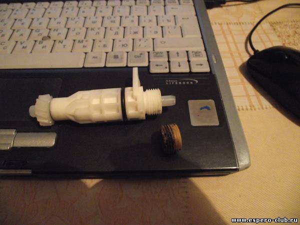

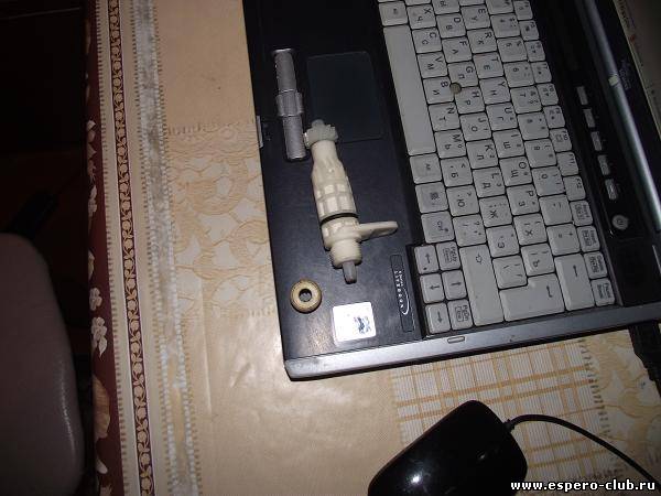

Фото нового девайса и отломаной части.
Прикрепления: 8430335.jpg (71.7 Kb) · 2296804.jpg (61.1 Kb)

вот точно такой я купил сегодня за 250 р.
Добавлено (31.Янв.2012, 19:27:36)
Ухо с дыркой видишь на новом приводе? Вот и ищи под проводами это ухо с болтиком.. На механике я снимал заднее крепление Кпп.

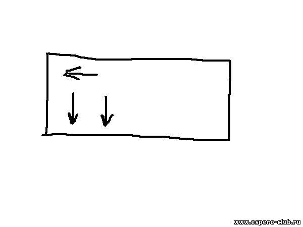

Скажи пожалуйста как он стоит относительно машины.
Вдоль поперек или сверху вниз.
Примеры на рисунке
Добавлено (31.Янв.2012, 21:33:25)
Ну подскажите еще чутьчуть. Как он стоит. Сильно облегчит поиск завтра по морозу.
Добавлено (01.Фев.2012, 06:57:44)
Я так понял, что направление у него вертикальное, сверху вниз.
Прикрепления: 5763059.jpg (9.8 Kb)
YriyДата: Среда, 01.Фев.2012, 08:42:06 | Сообщение # 55
Намерзся? Да он стоит сверху вниз, т.е вертикально, но подобраться к нему не айс. Он сзади коробка -там есть углубление. Рядом болт крепления коробки к двигателю.И когда ты будеши ставить , то прикрути датчик скорости к новой приблуде на улице и ставь их вместе. А потом тросик закрутишь и фишку оденешь. Удачи, сосед!

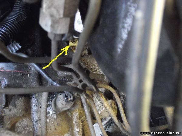

Yriy, Все, отмучился. Еле нашел. Пришлось все разобрать. Справился сверху. Тем более, что снизу я бы и не нашел не зная. Замерз как цуцык. Спасибо тебе огромное Юрий. Без тебя и не знаю, что и делал. На фото вид нового девайса на своем месте. Может еще кому пригодится.
Прикрепления: 3094546.jpg (67.8 Kb)
