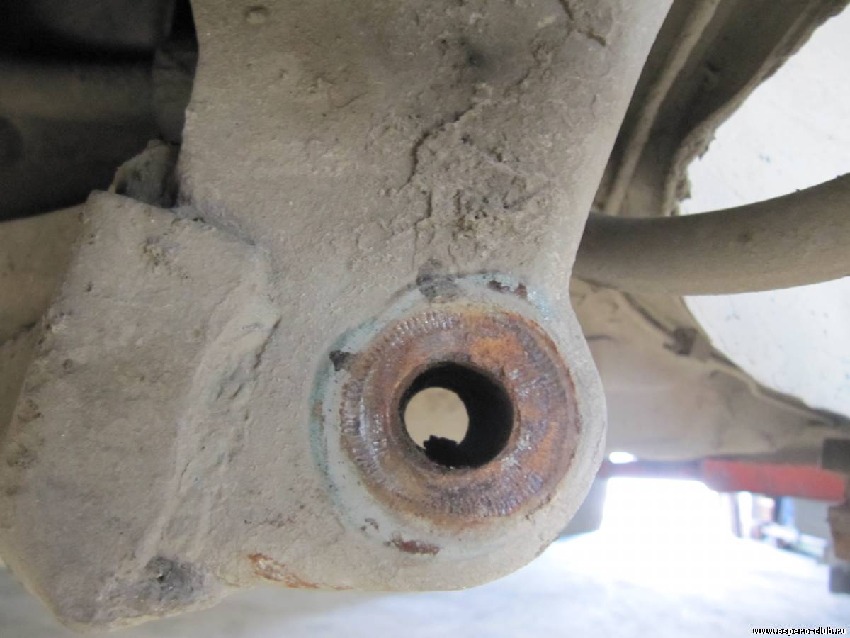

В общем колеса стали выглядеть криво, решил заняться подвеской

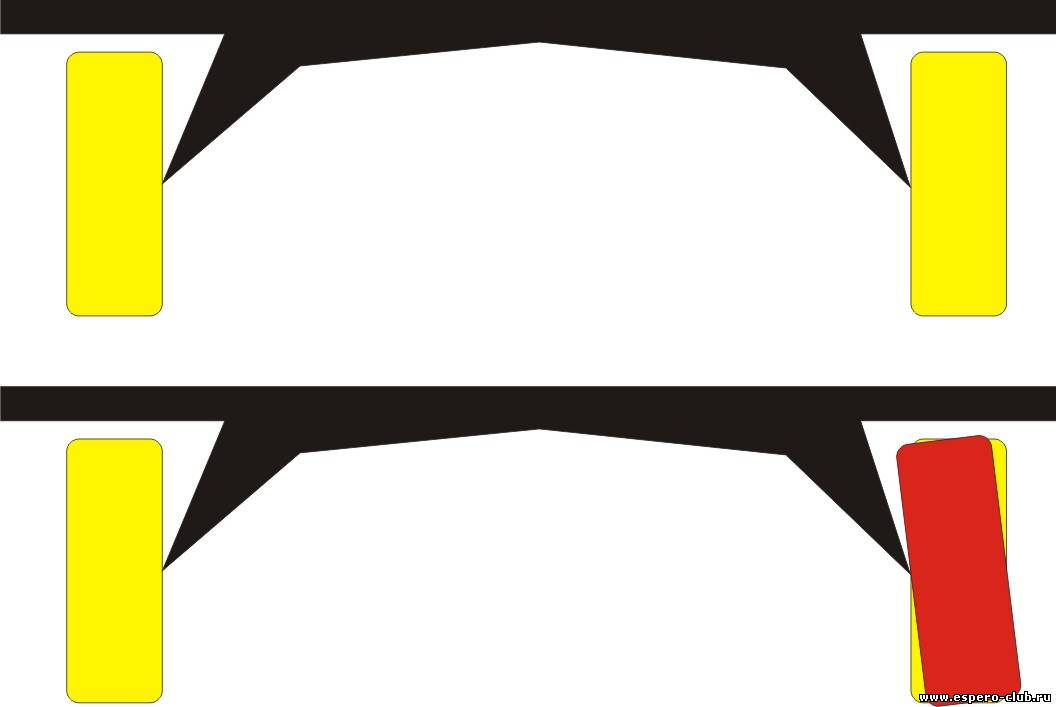

верхняя схема - как должны выглядеть колеса
нижняя схема - на что влияет выработка этого отверстия
(красным раскрасил колесо криво стоящее - как было у меня)
- обнаружил люфт в местах крепления рычагов к лонжеронам
- первое решение - замена передних сайлентов рычага, но при разборе стала заметна оччень хорошая выработка в креплении
Вылечилось очень просто - путем приваривания шайбы подходящего диаметра и теперь колеса снова ровные ))))
Выработка у меня была только спереди. задняя часть нормальная

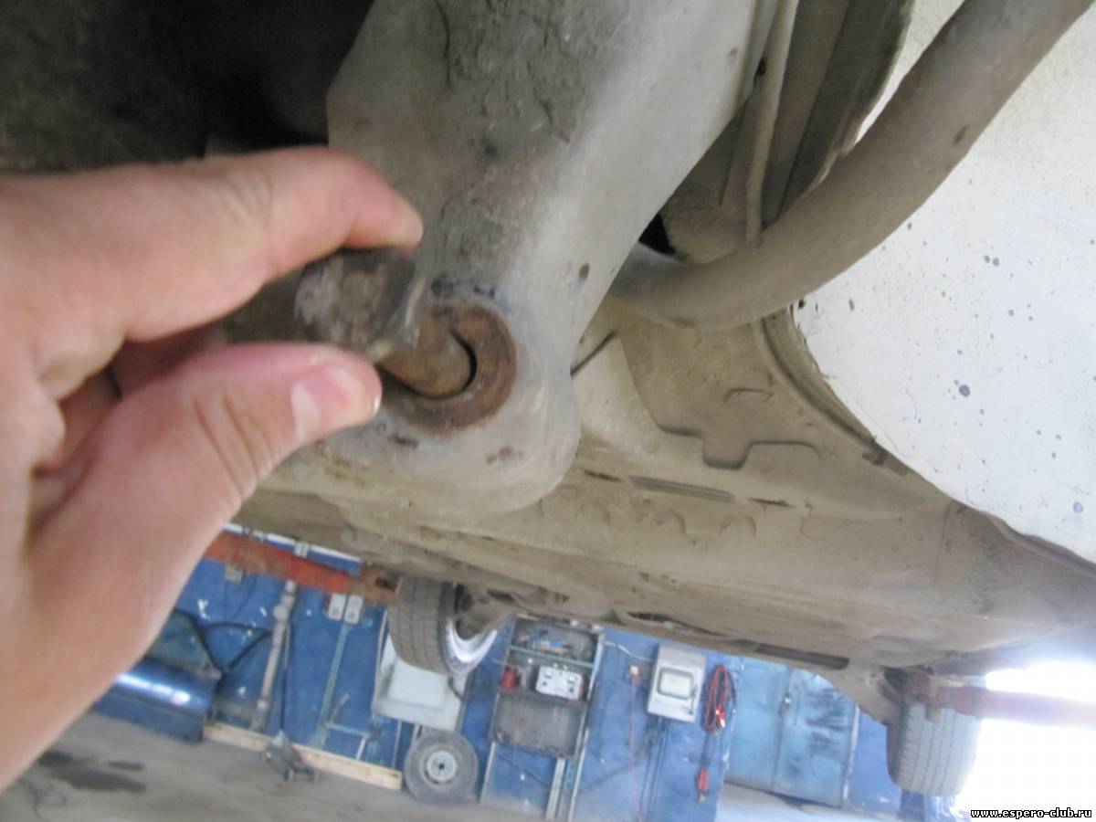

Так было - эллипс, а не круг
Болт свободно болтается в отверстии

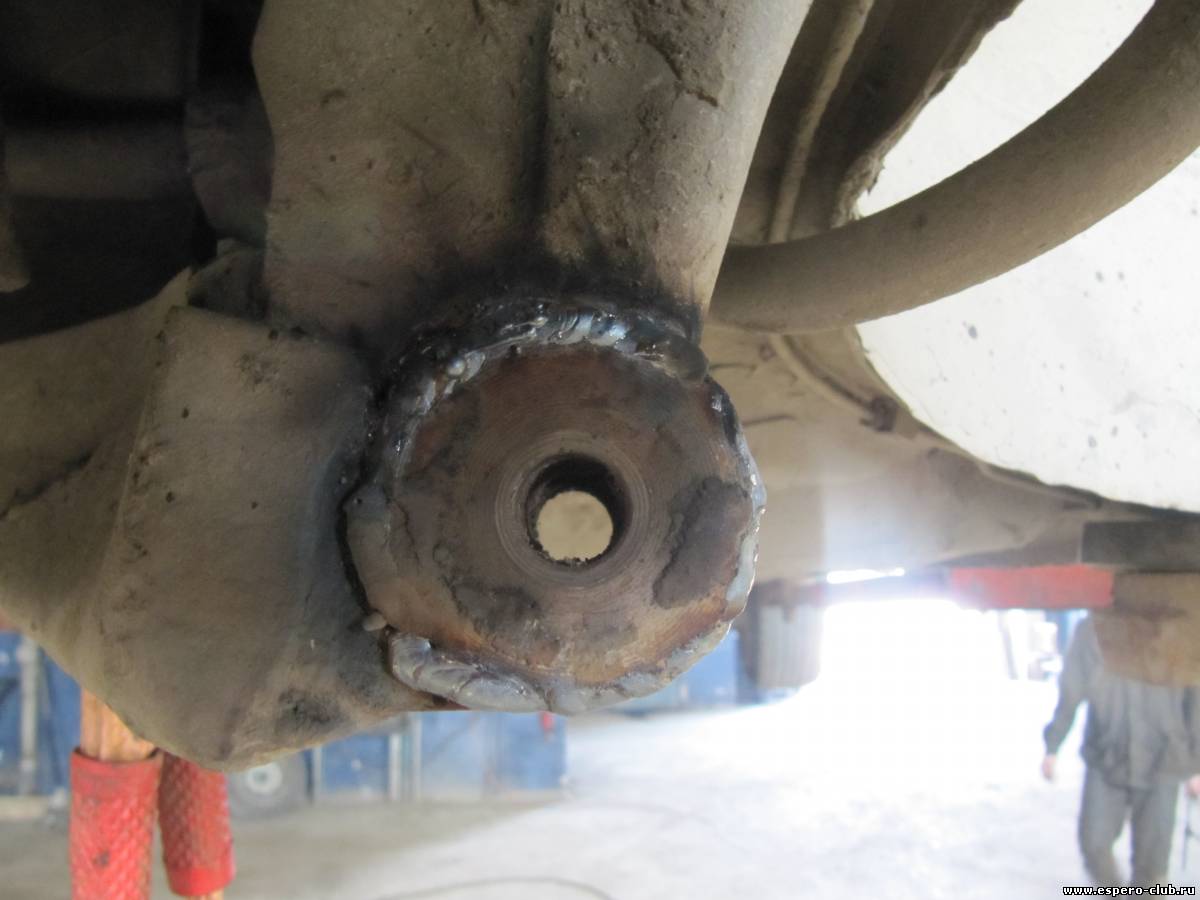

Привариваем шайбу - толщина оптимальная 3-4 мм
Шлифуем болгаркой, любуемся и ставим рычаг на место

у меня по моему такая же беда, жму на газ, машину слегка ведет в сторону и руль меняет положение чуть вправо, когда отпускаю газ, опять машину ведет и руль становится в прямом положении. Придется тоже лепить шайбы...
AbsoluteДата: Суббота, 26.Май.2012, 08:50:19 | Сообщение # 3
Сообщений: 1190
Vental, опрос сервисменов показал , что трабл достаточно частый, а развал на нашей машине, а так же Нексиях и пр. - не делается.

AbsoluteДата: Вторник, 29.Май.2012, 09:03:36 | Сообщение # 7
Сообщений: 1190
lexa954, рулевые тоже смотрел, но живые они и еще походят ... дполнил отчет по ремонту схемой - как колесо стояло

Absolute, Ну а если выработка на заднем сайлентблоке., тогда шайба уж не поможет. Но картинка хорошая.
AbsoluteДата: Среда, 30.Май.2012, 07:53:24 | Сообщение # 11
Сообщений: 1190
Yriy, если выработка на рычаге - бывает стачивается до конуса - то тут только замена рычага

Сообщений: 118
я тож шайбу приварил. причем на одной стороне с двух сторон!!!! теперь выроботка происходит на болтах, менял их через 2 года после приварке шайб!!! вот думаю еще годик и опять менять. только вот сейчас движок капиталю, и думаю туда варить трубочки окуратненько!!!!!!
AbsoluteДата: Четверг, 05.Июл.2012, 08:53:25 | Сообщение # 14
Сообщений: 1190
Alex58, возможно ее уже кто-то поставил борясь с подобной проблемой - немало эспер видел и втулок там не наблюдал
Quote (кез)
если отверстия разбиты до неузнаваемости. а так болт должен плотно входить по замыслу инженеров

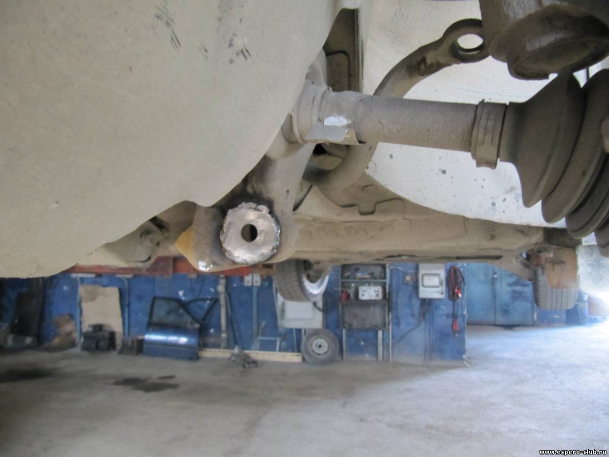

Добавлено (05.Июл.2012, 08:53:25)
добавлю - сегодня притащили эську с вываливающимся шрусом - (кузов у нее уже гуляе)т и это отверстие выработано аж под 1,5 болта - приварили шайбы - шрус встал на место и очень хорошо
