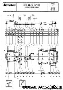

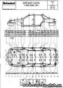

Померял у себя расстояние между осями опорных подшипников.
1048 мм. По схеме должно быть 1062 мм.
Уходит геометрия, медленно но верно. Хотя стаканы вроде целые, вернее чуть чуть подгнившие smile
Сорри за оф.
Сообщение отредактировал unf1984 - Среда, 11.Июл.2012, 09:34:07
kostroma21Дата: Среда, 11.Июл.2012, 13:42:39 | Сообщение # 21
Quote (unf1984)
Померял у себя расстояние между осями опорных подшипников. 1048 мм. По схеме должно быть 1062 мм.
Ты этим руководством пользовался?
Прикрепления: 7314328.jpg (17.1 Kb) · 9399846.jpg (15.0 Kb)
unf1984Дата: Среда, 11.Июл.2012, 14:37:23 | Сообщение # 22
kostroma21, этим.
kostroma21Дата: Среда, 11.Июл.2012, 14:50:55 | Сообщение # 23
Quote (unf1984)
этим.
Тогда у тебя передние колёса должны стоять домиком /\ и резину...внутреннюю сторону должно съедать.
