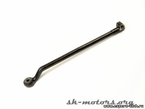

Capten-denДата: Понедельник, 28.Ноя.2011, 14:43:10 | Сообщение # 9
Разбитые шаровые, наконечники и резинки рулевых тяг влияют на развал-схождение.
Мне когда делали сход-развал, после замены наконечников, машину стало потягивать в одну сторону так что руль приходилось постоянно удерживать в прямом положение. Поехал в дэу сервис-там нашли присчину-резинки рулевых тяг (люфт и износ). замена решила проблему. Советую обратить на это внимание. Мне сказали спецы, что этот минимальный люфт очень влияет на схождение.

Quote (Capten-den)
Можно по подробней что за резинки рулевых тяг ?
Sanja1135Дата: Понедельник, 28.Ноя.2011, 19:15:54 | Сообщение # 11
Сообщений: 120
Orange53, Это резинки находятся в местах крепления рулевых тяг к рейке, т. е. в самих тягах.
Capten-denДата: Понедельник, 28.Ноя.2011, 19:17:37 | Сообщение # 12
типа сайлентблока - место крепления болта к рейке
