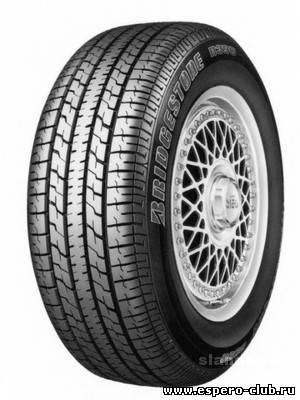

HappiestДата: Среда, 02.Май.2012, 22:08:23 | Сообщение # 53
Сообщений: 381
у меня вот такая резина
что куда ставить будем?
Прикрепления: 1070614.jpg (36.4 Kb)
Всегда Открыта для Общения.
Сообщение отредактировал Happiest - Среда, 02.Май.2012, 22:09:38
PETER973Дата: Среда, 02.Май.2012, 22:23:37 | Сообщение # 54
Сообщений: 1266
Happiest, а с этой резиной как угодно , последовательность пробуй любую
P.S. я бы перекинул переднюю ось слева на право. smile
Санёк971Дата: Четверг, 03.Май.2012, 05:22:35 | Сообщение # 55
Согласен с PETER973, рисунок,вроде не направленный,можно крутить как угодно.А начать с передних правое и левое местами поменять.
