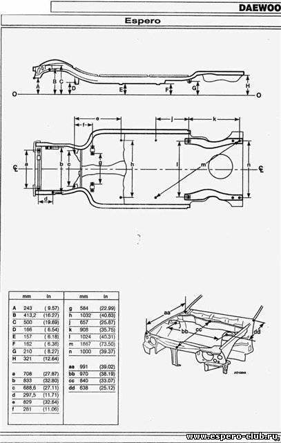

добрый день
сайленты само собой под замену вместе с рычагами но проблема не решилась(развал некудышный).
может есть у кого размеры по кузову???
AiSДата: Четверг, 18.Апр.2013, 00:38:32 | Сообщение # 33
Добавлено (18.Апр.2013, 00:38:32)
нашол
Прикрепления: 1626507.jpg (50.4 Kb)
