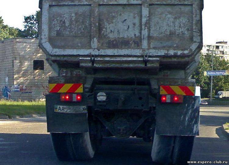

AiSДата: Понедельник, 06.Янв.2014, 14:51:58 | Сообщение # 83
Цитата lexa954 ()
на многих старых меренах так и ни какого износа
ага...на ТАТРЕ тоже -особенно заднии скаты ходили.... biggrin biggrin biggrin
AiSДата: Понедельник, 06.Янв.2014, 14:58:20 | Сообщение # 84
Прикрепления: 9764099.jpg (64.5 Kb)
YriyДата: Понедельник, 06.Янв.2014, 15:06:34 | Сообщение # 85
Вы забыли про зюзика. biggrin
