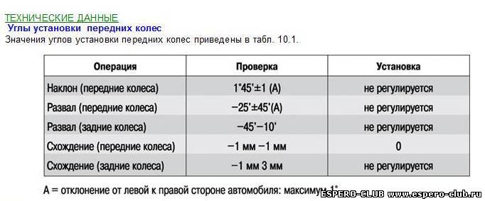

PahelloДата: Понедельник, 09.Май.2011, 09:46:22 | Сообщение # 22
SexI, Ты посмотри внимательно в свой листок, и подумай, что они там на 800 рублей накрутили?
Кроме схождения- ничего! biggrin
Что они там в задней балке крутили, вообще непонятно...
Вот из книжки:
Прикрепления: 1045465.jpg (29.4 Kb)
