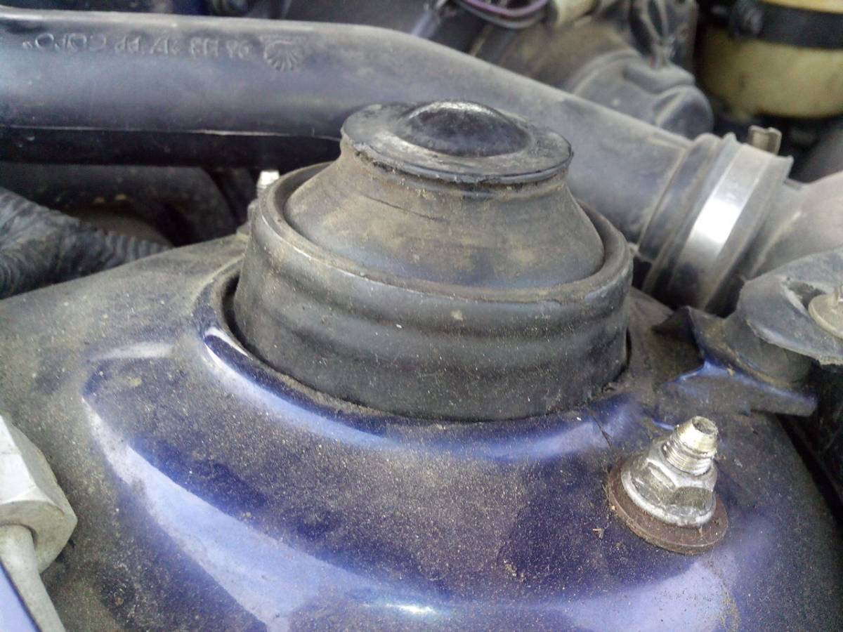

| Woda | Дата: Воскресенье, 30.Мар.2014, 21:31:42 | Сообщение # 256 |
Сообщений: 139
| Совсем недавно установил опорники "Ленфордер" и на одном из них по внутренней части пошло отслоение, хотя "не выперло". Насколько это плохо и вообще какой фирмы устанавливать опорник. Какой то прямо мегабабай.
| Cosmonavt | Дата: Воскресенье, 06.Апр.2014, 19:16:41 | Сообщение # 257 |
Сообщений: 745
| Цитата Woda (  ) Совсем недавно установил опорники "Ленфордер" и на одном из них по внутренней части пошло отслоение, хотя "не выперло". Насколько это плохо и вообще какой фирмы устанавливать опорник. Какой то прямо мегабабай. Ни чего страшного катайся, на моей небольшое отслоение уже года два.Не ползет дальше и опору не выпирает, так что не обращай внимания.Добавлено (06.Апр.2014, 19:16:41) --------------------------------------------- Отслоение ты видишь сверху,а резина опоры закреплена на всю глубину опоры так что не обращай на это особого внимания.Вот если выпрет, тогда на замену.А так Лемфердер достойные опоры.

| Rubansan | Дата: Понедельник, 16.Июн.2014, 00:03:50 | Сообщение # 263 |
| Всем Вечер народ... а если новый опорник. ASVA с правой стороны норм торчит, а вот с левой(водительской) стороны вылез сразу как опустил с домкратов, брак, и можно сразу в мусорку?! сейчас заметил что у меня пявился скрип, не на кочках... а на ямах именно передним левым колесом ((( может это быть опорник уже?

Сообщений: 32
| Поменял месяц назад стойки и опорники и заметил скрип (был и до замены) при повороте руля особенно на месте. Месяц ездил, терпел... Надоело. На днях снял стойку и увидел, что тарелка пружины трется об резиновую часть опорника, аж до металла протерлась. Как я понял, небыло (еще до меня) шайбы между опорником и тарелкой. Поставил шайбы 2-3мм, точно не замерял, собрал. Скрипа нет, руль стал вертеться мягче. Сейчас обратил внимание, что опорники вылезли на пару см, по-моему уж сильно стали торчать. Это получается что опорники хреновые поставил? Не думаю, что 2мм шайбы могли так их выдавить. Кста, опорники cardex зовутся. И вообще эта тарельчатая шайба какой ширшины должна быть?

| petrovich | Дата: Вторник, 07.Окт.2014, 16:52:26 | Сообщение # 267 |
Сообщений: 12
| Пользовал я этот car-dex говно полное,резину выперло сантиметра на 3,сразу снял и поставил лемфердер с ними все ок,уже около 40 тыс. полет нормальный.
