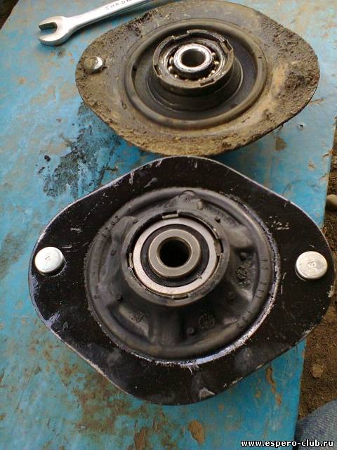

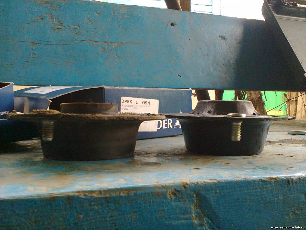

Что-то я никак не разберусь с этим форумом . Выкладывал вот свой отчёт но как то немного не туда наверно http://espero-club.ru/forum/18-1813-22#177235 И ещё об опорах, менял свои опоры прошлым летом ,машина у меня только месяц была. Не знал что они с нексией разные по весу . Короче продали мне car-dex ,поменял , вродебы перестали болтаться ,а на счёт того что они выпирают на 1,5 или 2 см. думал так и должно быть. И ещё продавец сказал что они с нексией одинаковые (я то откуда знал ?) А теперь когда менял пружины заметил что опоры имеют потёртости снизу т.е. её выпирает и пластмассовый стакан с железной тарелкой куда упирается пружина касается опоры. А я то думал откуда при повороте на месте скрип резины? Теперь вот опять придётся опоры менять на более жёсткие . Почитал по отзывам попробую наверно Lemforder найти.

Поменял опоры передних стоек.Поставил Lemforder если кому интересно могу фото выложить.

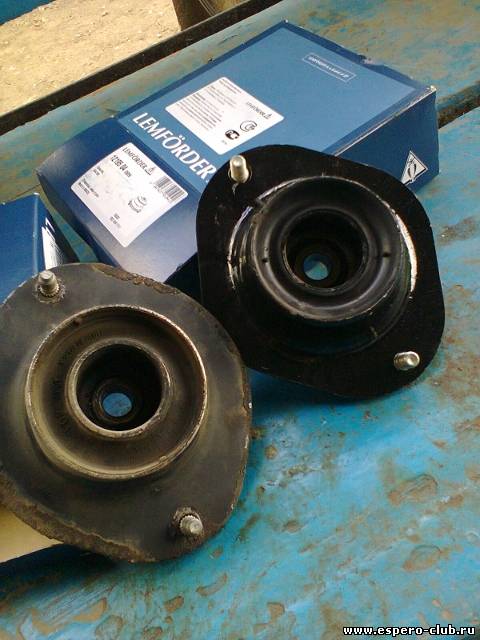

yuryespero078Дата: Понедельник, 22.Апр.2013, 18:04:17 | Сообщение # 223
Сообщений: 245
лемфордер 1200 р. за одну опору так как у нас нету автомагазинов нормальных , в основном под заказ и приходиться переплачивать. Даже если бы сам поехал в Ростов или Краснодар на дорогу бы больше потратил. вот фото
Прикрепления: 0172610.jpg (134.2 Kb) · 5400496.jpg (125.9 Kb) · 4611786.jpg (125.9 Kb) · 8149981.jpg (245.9 Kb) · 1512727.jpg (122.0 Kb)
Сообщение отредактировал yuryespero078 - Понедельник, 22.Апр.2013, 18:14:57

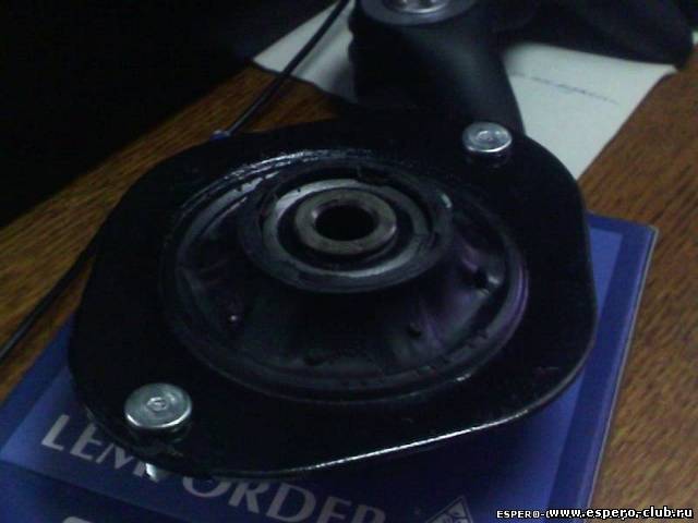

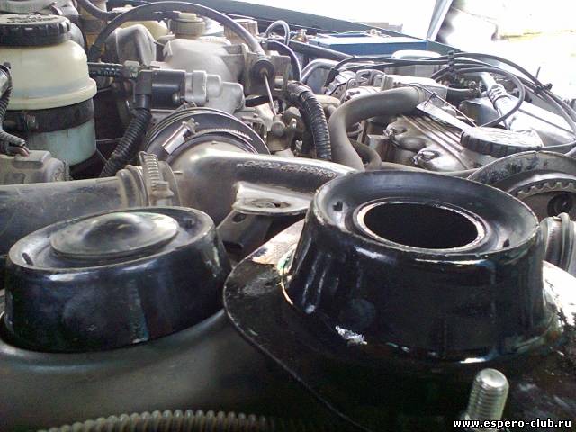

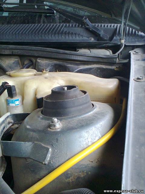

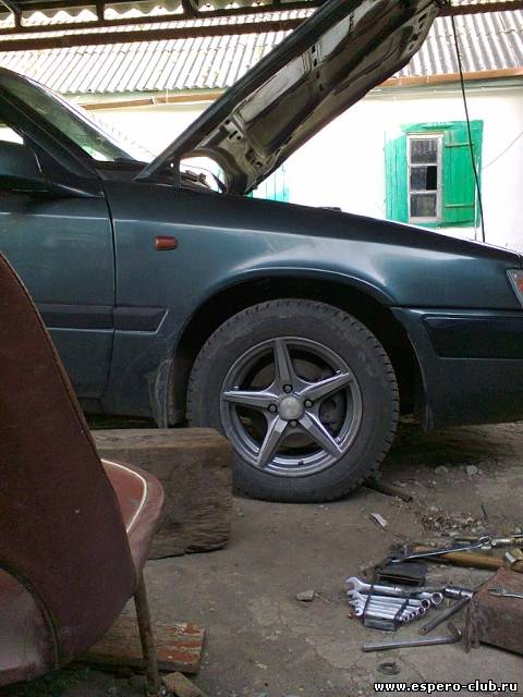

yuryespero078Дата: Понедельник, 22.Апр.2013, 18:05:53 | Сообщение # 224
Сообщений: 245
И ещё фото,на 2 фотке опора купленная полгода назад с надписью прямо на резине made in korea на3 фотке лемфордер уже на опущенной с домкрата машине.

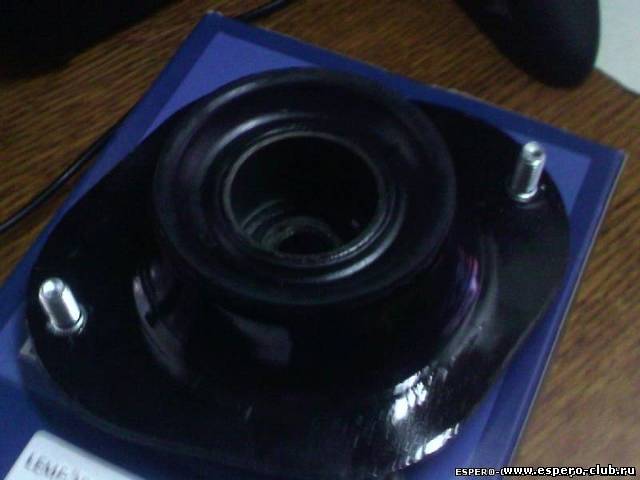

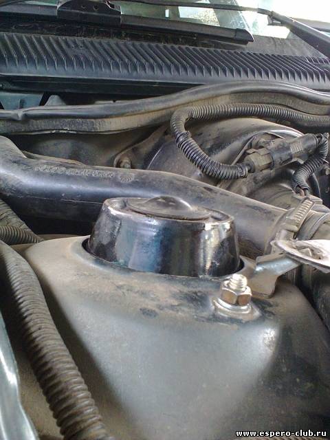

yuryespero078Дата: Понедельник, 22.Апр.2013, 21:45:34 | Сообщение # 225
Сообщений: 245
Вот смотри
