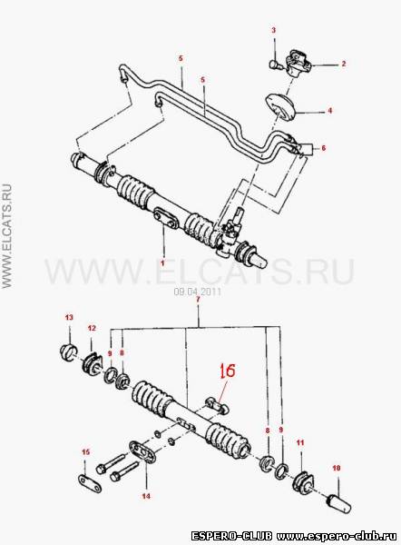

история такая! после варки стакана и замены рулевых тяг появился стук, при езде по стирал доске. такое ощущение что кто то бьёт маленьким молоточком по дну под ногами. И если потрясти за мето присоединения тяг к рейке, то чувствуется стук от рейки, и при болтании рулём на заглушь машине слышан стук в районе рейки

andrey56Дата: Суббота, 09.Апр.2011, 20:20:17 | Сообщение # 78
Сообщений: 501
Quote (1demedrol1)
Меняй втулки бинокля, подходят от 10-ки или азлк-2141
Андрей
1demedrol1Дата: Суббота, 09.Апр.2011, 20:35:26 | Сообщение # 79
Сообщений: 149
бинокль это деталь номер 16
Прикрепления: 8176225.jpeg (24.5 Kb)
Daewoo Espero 2.0 i 98год 186тыс км(т. синий)
andrey56Дата: Суббота, 09.Апр.2011, 21:23:03 | Сообщение # 80
Сообщений: 501
Quote (1demedrol1)
да, но сначала поменяй втулки в рулевых тягах, там где они к биноклю прикручиваются
Андрей
1demedrol1Дата: Суббота, 09.Апр.2011, 21:46:53 | Сообщение # 81
Сообщений: 149
ты имеешь в виду болты или сайленблоки(они новые. тк новые тяги)???
анапаДата: Суббота, 09.Апр.2011, 23:04:01 | Сообщение # 82
Сообщений: 134
andrey56, бинокль - это отдельная часть согласно чертежу? втулки стоят в тягах. получается что и в бинокле и в тягах итого 4 шт.? просто у самого точно такаяже проблема вылезла
о480ев93
MaKcuMДата: Суббота, 09.Апр.2011, 23:47:47 | Сообщение # 83
Quote (анапа)
Да, такая пластиковая балберка с двумя металлическими втулками...
Quote (анапа)
Да, 2 в тягах и 2 в "яйцах".... cool
1demedrol1Дата: Воскресенье, 10.Апр.2011, 08:56:10 | Сообщение # 84
Сообщений: 149
это получается что в этом бинокле тоже стоят сайленблоки? и может от бинокля идти такой стук что аж в ноги отдаёт
анапаДата: Воскресенье, 10.Апр.2011, 20:16:39 | Сообщение # 85
Сообщений: 134
MaKcuM, а как они вынимаются. просто много раз снимал тяги, а бинокль не вынимался. я даже и предположить не мог, что там внутри еще есть втулка. думал сразу к рулевой крутится.
о480ев93
MaKcuMДата: Понедельник, 11.Апр.2011, 00:09:15 | Сообщение # 86
Quote (анапа)
Как снимается не скажу, не сам менял, где-то тут читал, что просто вынимается из под тяг из кожуха... Но в руках деталюшку держал - реально может быть причиной погремушек.... cool

калужанинДата: Воскресенье, 17.Апр.2011, 21:21:42 | Сообщение # 90
Сообщений: 188
вчера менял бинокль ,достал его и из него вывалилась металическая втулка а на вид в рейке когда стоит выглядит хирошо всё в смазке :D .
