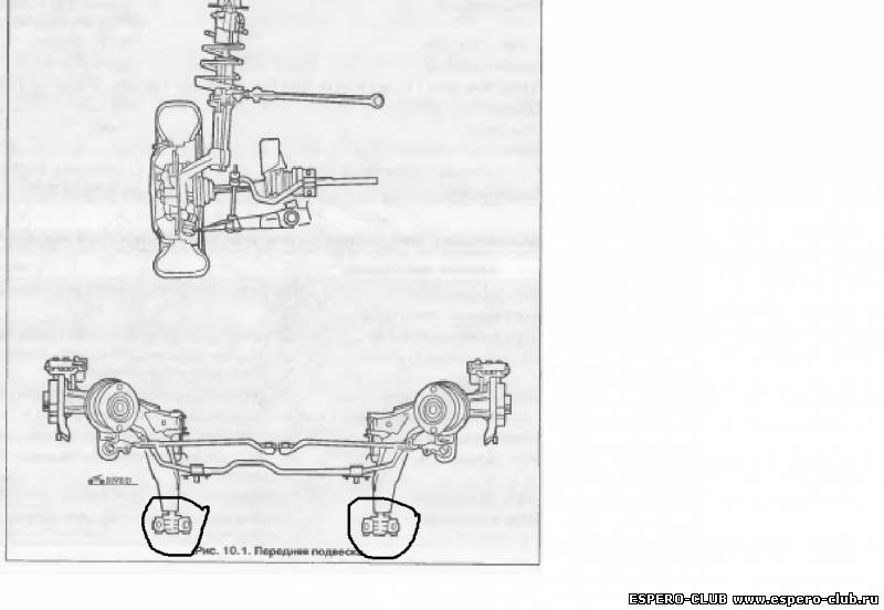

xananoff2012Дата: Вторник, 26.Окт.2010, 22:48:47 | Сообщение # 60
Сообщений: 282
долго искал где стучало,нашел,не знаю как называется.прикрепляю мануал:резинка была разбита в хлам.помог шланг высокого давления.
Прикрепления: 1761286.jpg (28.8 Kb)
