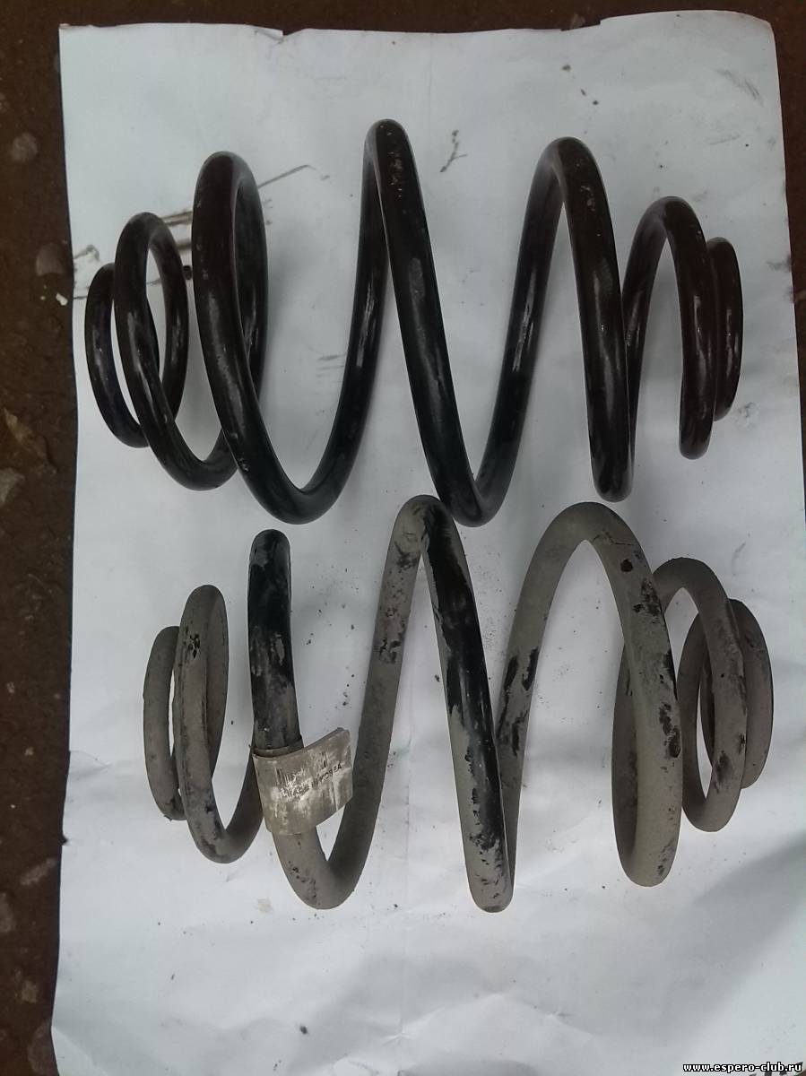

приветствую всех!!! скажите эти пружины от эсперо???
merem09Дата: Понедельник, 19.Май.2014, 10:54:20 | Сообщение # 465
Сообщений: 213
инет моросит загрузить не получается
Прикрепления: 8544939.jpg (109.8 Kb)
