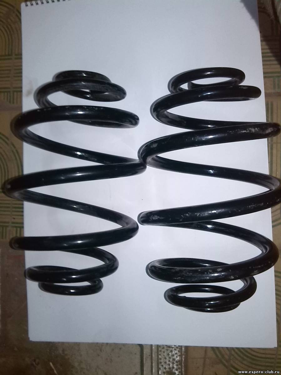

добрый вечер. подскажите это родная пружина эсперо?
стояли такие пружины - одна лопнула. купил с вектры или с нексии пружины - поездил год - опять одна лопнула. Сегодня за место лопнувшей вектровской поставил уцелевшую родную. В итоге с одной стороны родная как на фото- у нее витки толще , с другой вектровская - у нее первые два витка тоньше идут. Это отразиться какнибудь на езде?

LinkДата: Четверг, 20.Мар.2014, 22:43:16 | Сообщение # 439
эсперо/нексия усиленная

валынаДата: Пятница, 21.Мар.2014, 00:29:13 | Сообщение # 442
Сообщений: 321
а такие пойдут нам? от кадета? если чуть ниже будут не страшно. а то я брал новые вот такие:- на пустой тачке жопа громыхала на кочках - но зато в багажнике возил 12 мешков земли)

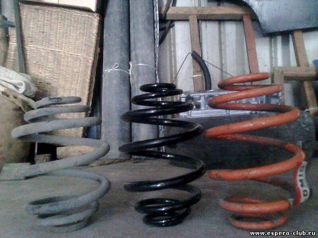

Orange53Дата: Пятница, 21.Мар.2014, 09:47:09 | Сообщение # 443
Сообщений: 946
С лева на право .
Родная пружина , пружина с новой нексии , усиленная под ГБО .
На нексивской сидит в самый раз если не перегружать .

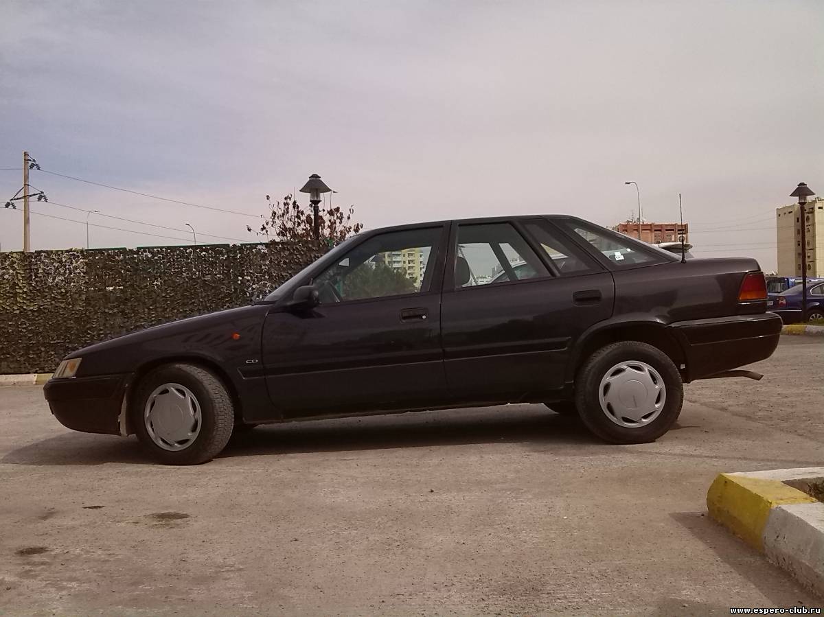

Поменял на машинке задние пружины и аммортизаторы!
Машинка стала похожа на жука скарабея !!! biggrin biggrin biggrin
Теперь надо поменять передок! smile
Прикрепления: 9471133.jpg (105.6 Kb)

Добавлено (24.Мар.2014, 13:03:31)
нашел вот такие пружины - вроде как спортивные какие то - что скажите?
щас езжу на разных пружинах - проблем не замечено) но все равно поменяю на одинаковые

КолянычДата: Понедельник, 24.Мар.2014, 16:12:23 | Сообщение # 450
Сообщений: 967
Цитата валына ()
на кочках не громыхает?
Да есть такое дело!
Амморты выдвинуты наверх почти до предела,совсем небольшой запас хода!
Поэтому когда наезжаю на яму,идёт удар в обратку!
Думаю пару мешков с мытым песком в багажник закинуть пока пружины не сядут !!! biggrin biggrin biggrin
