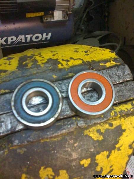

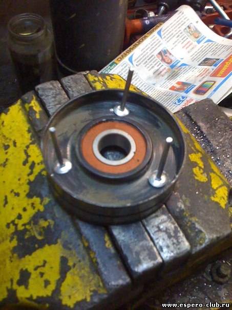

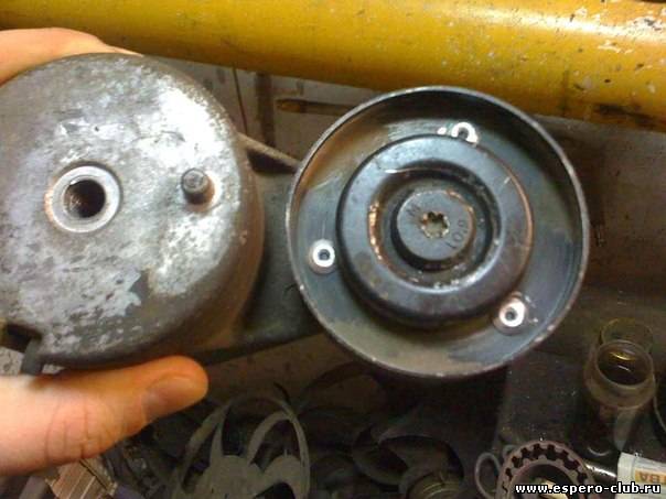

Готовченко). Процесс расписывать не стану, это не новость. Ролик заклепал на вытяжные клепки, детально изучив их, пришел к выводу, что выдержат нагрузку. Подшипник японскАй)))

YriyДата: Пятница, 08.Ноя.2013, 20:47:07 | Сообщение # 116
VK, Поглядывай за роликом. У меня люминевые самодельные не выдержали. wink
Orange53Дата: Пятница, 08.Ноя.2013, 22:23:31 | Сообщение # 117
Сообщений: 946
чет не очень верится в эти клепки .
YriyДата: Пятница, 08.Ноя.2013, 22:31:40 | Сообщение # 118
Orange53, вот и я о том же. wink
VKДата: Пятница, 08.Ноя.2013, 23:04:11 | Сообщение # 119
Сообщений: 608
Я буду следить за ними cool
Быть добру!!!)))
vikzag09Дата: Пятница, 08.Ноя.2013, 23:05:44 | Сообщение # 120
Сообщений: 2161
у меня клепки тыщ 10 уже прошли
